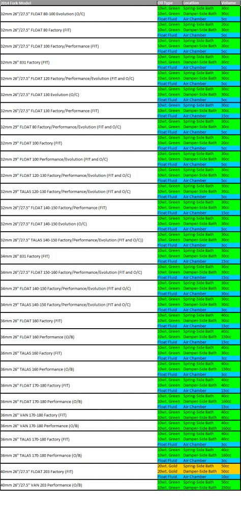

So habe mal bei diversen Stellen angefragt und siehe da, innerhalb von 5min Antwort von Mojo erhalten :daumen: (Fox D und Fox US bisher keine Antwort): Richtig sind je 30ml je Seite bei der 2014er Talas. Netterweise haben die mir die komplette Tabelle für 2014 mitgeschickt. Weitergabe habe ich mit Mojo geklärt. Achtung: Nur für MJ 2014 und ohne Gewähr!

leider kann ich in der Tabelle keine 34er Talas 2014 27,5 finden. Sind es dort auch 30ml Green Oil je Seite? Oder verhält es sich wie bei 2013?
Grüße aus Mainz

Zwei Seiten zurück in diesem Thread wurde eine Tabelle dazu gepostet (Dank an vase_t dafür) :
Ölmengen 2014
Hallo frezno,
vielen Dank für deine (eure) Antwort. Die Tabelle war ja auch meinem ursprünglichen Zitat angehängt. Leider ist meine 34er Talas Gabel in der Tabelle nicht aufgeführt. Lediglich die 27,5 Float ist dort angegeben. Daher war ich mir unsicher...
Grüße aus Mainz
So,
da in der Liste von Mojo bei jeder Gabel (auch bei den 32er Talas ) jeweils 30 ml angegeben waren, habe ich jetzt mal einen kleinen service mit jeweils 30ml gemacht... warum sollte es bei der 34 denn anders sein? Zumal kam bei beiden Seiten ungefähr gleich viel öl raus...
mal sehen was bei rumkommt!
vg aus mainz

Hallo Alle,
da ich mir unsicher war habe ich jetzt doch Mojo Suspension Service kontaktiert und innerhab weniger Minuten eine Antwort erhalten, die ich euch nicht vorenthalten möchte. nochmals meine Gabeldaten: Talas 2014 34er, 160-130mm, 650B, Factory FIT CTD
Hier die Antwort zum Ölvolumen:
You will need 30ml in the damper side and 15ml in the Talas side. We recommend using 10 wt green suspension fluid.
