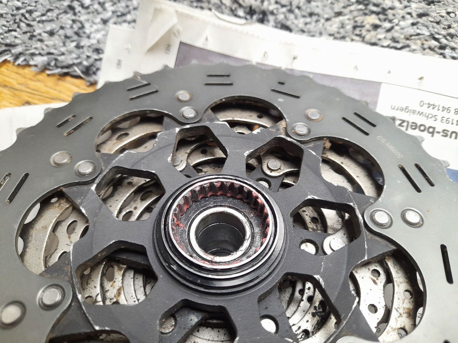

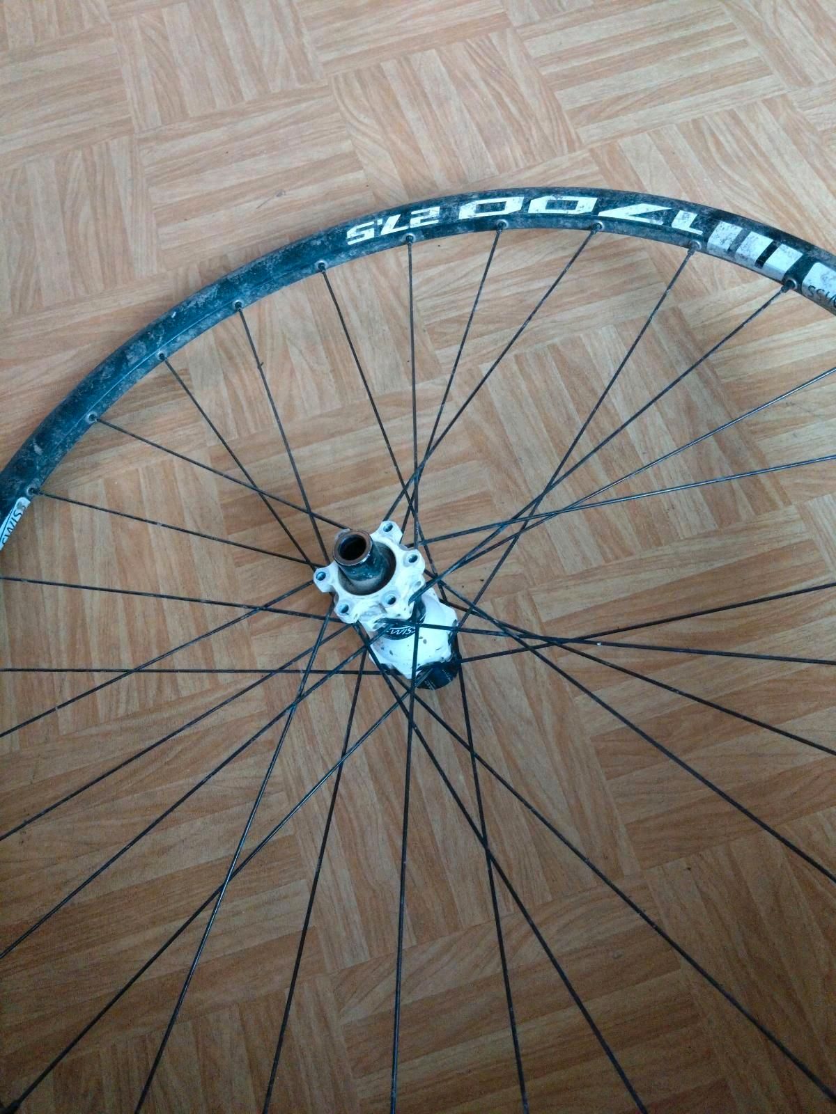

Hallo,
habe ein 27,5er DT Swiss 1700 Laufrad (135 x 9,5mm), bei welchem der Freilaufkörper
fehlte und durch einen HG Freilauf ergänzt werden soll. vielleicht könnt ihr mir bei der
Komplettierung behilflich sein.
Anbei zwei Bilder.
Grüße
Federweiser

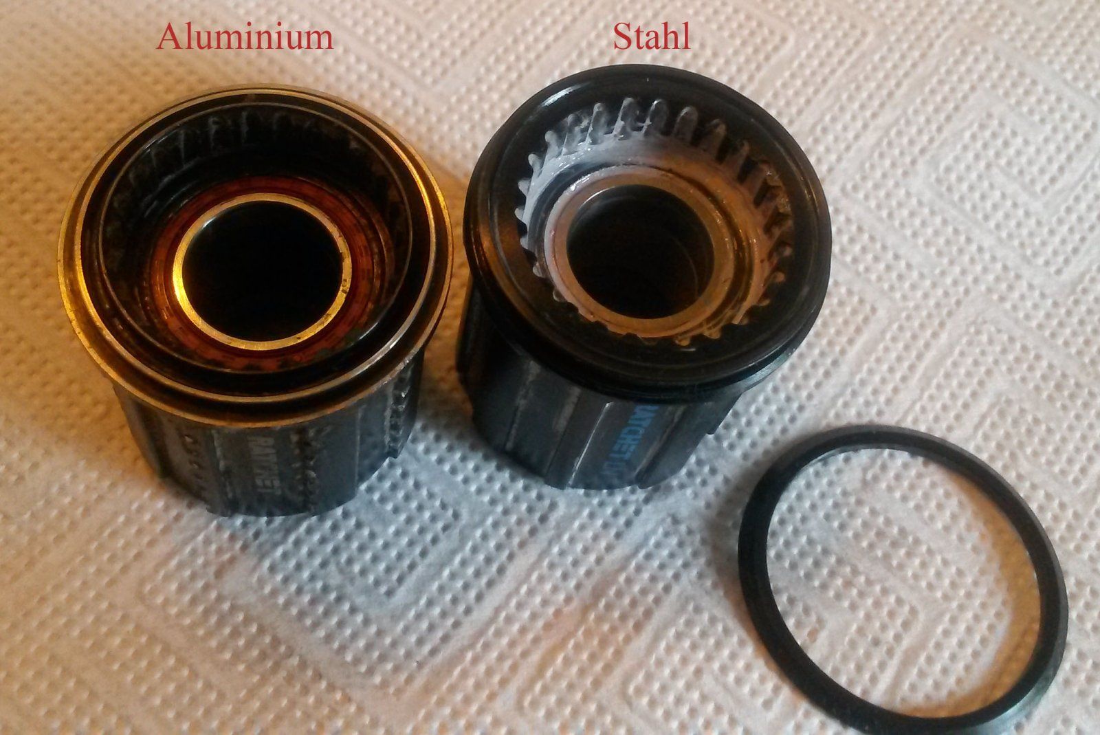

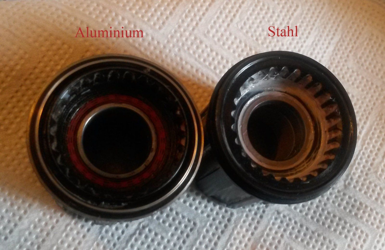

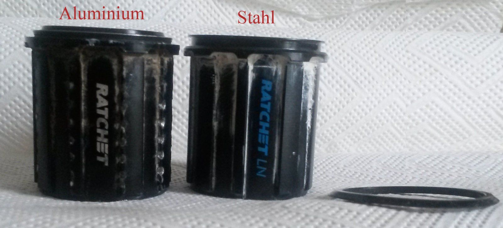

Da der Alu Körper gefressen hat und es Spiel in der Kassette gibt, wurde ein
Stahl Freilauf bestellt, welcher aber nicht in den Nabenkörper passt, da dieser
einen Rand aufweist, welche der Alu Freilauf nicht hat, zudem besitzt der neue
Freilauf eine Gummi Dichtlippe, während die Nabe eine innenliegende Dicht-
scheibe auf der Ratchet Mutter (Nr.8) hat.
Da beide Dichtungen beim festklemmen das Rad in seinem Lauf blockieren, muß
also eine der beiden Dichtungen (8) entfernt werden und was geschieht mit dem Rand
des Stahl Freilauf, muß dieser abgedreht werden oder wird ein ganz anderer Freilauf
(Stahl) benötigt ?
Bestellt wurde folgenden Freilaufkörper aus Stahl:
DT Swiss Shimano MTB Ratchet LN Stahl Freilaufkörper
DT Swiss Ersatzfreilaufkörper mit Shimano MTB Kassettenaufnahme für alle kompatiblen
Naben und Laufräder von 3-Klinken auf Ratchet LN System.
Hersteller Artikelnr.: HWYABL00S4450S

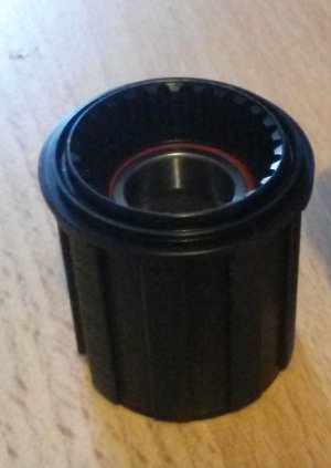

Das letzte Bild habe ich mir mal hier ausgeborgt, es zeigt den Rand des Stahlfreilauf und die
Gummidichtlippe:
https://www.mtb-news.de/forum/t/dt-...-beim-festziehen-der-steckachse.868771/page-2

Hier noch einige Ansichten der beiden Freilaufkörper.
Der Aluminiumfreilauf passt genau in die 240 Nabe,
der Stahlfreilauf von der Tiefe und Formschlüssigkeit
zum Nabenkörper nicht.
Die Bauhöhe der beiden Freilaufkörper ist 40 mm, der
Durchmesser bei beiden 34 mm, die Aufnahmetiefe
für eine 11-fach Kassette beträgt bei beiden Freilauf-
körpern 36,75 mm.
Das letzte Bild habe ich mir aus folgendem Thema geliehen:
https://www.mtb-news.de/forum/t/dt-swiss-hr-nabe-mtb-freilauf-statt-road-freilauf-moeglich.964559/
Grüße
Federweiser

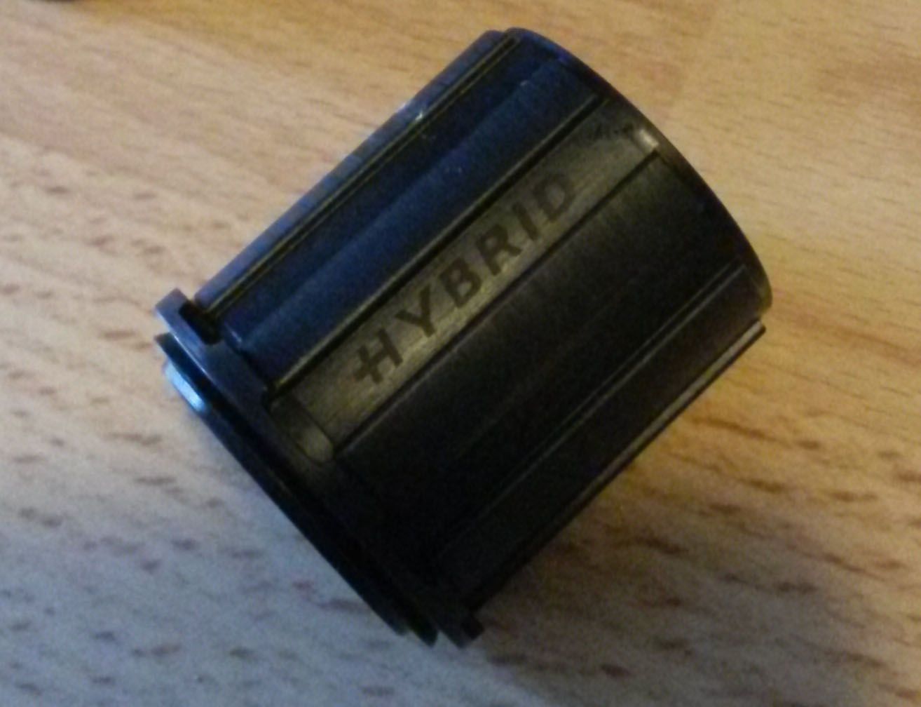

Nein, der LN passt nicht richtig.
Habe den von Sickgirl empfohlenen DTS Freilauf bestellt (Beitrag 13), dieser ist aus Stahl,
trägt den Schriftzug Hybrid und passt einwandfrei in eine DT Swiss 1700 Nabe/ Laufrad.
Die 11 Gang Kassette sitzt und passt bündig, nichts klappert oder wackelt, das Laufrad
verrichtet wieder seinen Dienst und rollt.
Danke für eure Unterstützung :daumen:
Grüße
