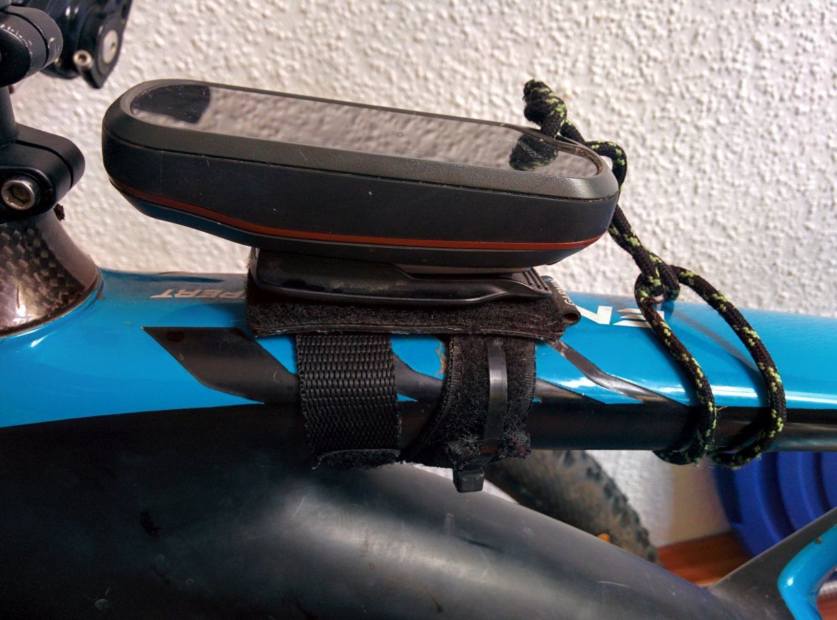

Am Lenker wuerde ich eh nicht befestigen, ist wacklig und schaut nicht gut aus.
Mein Ansatz hat bisher auf allen Strecken gehalten:
Letztens auf geplanter Tagestour verschaetzt und einen Lift verpasst. Spontan uebernachtet und Morgens einfach Batterien gewechselt und zweite Tagestour angehangen, anstatt nach Weg fragend heim zu trotten.
Also ich habe das jetzt auch so versucht mit meinem neuen O600 (mit zusaetzlich 2 Kabelbindern), aber diese Rucksack-Halterung ist schon recht wackelig. die Halterung, die mit dem Klett angebracht wird wackelt ziemlich hin und her, da helfen auch die Kablebinder nicht, denn die halten ja nur das untere Teil mit den Klett-Riemen. Ich kann mir nicht vorstellen, dass das im Gelaende haelt. Wie hast du das stabil/ohne Wackeln hinbekommen?

Hm komisch, bei mir sitzt es fest. Vielleicht habe ich Glueck, da das OR vom Carbonenduro mehr ein Vierkant als ein Rohr ist?
