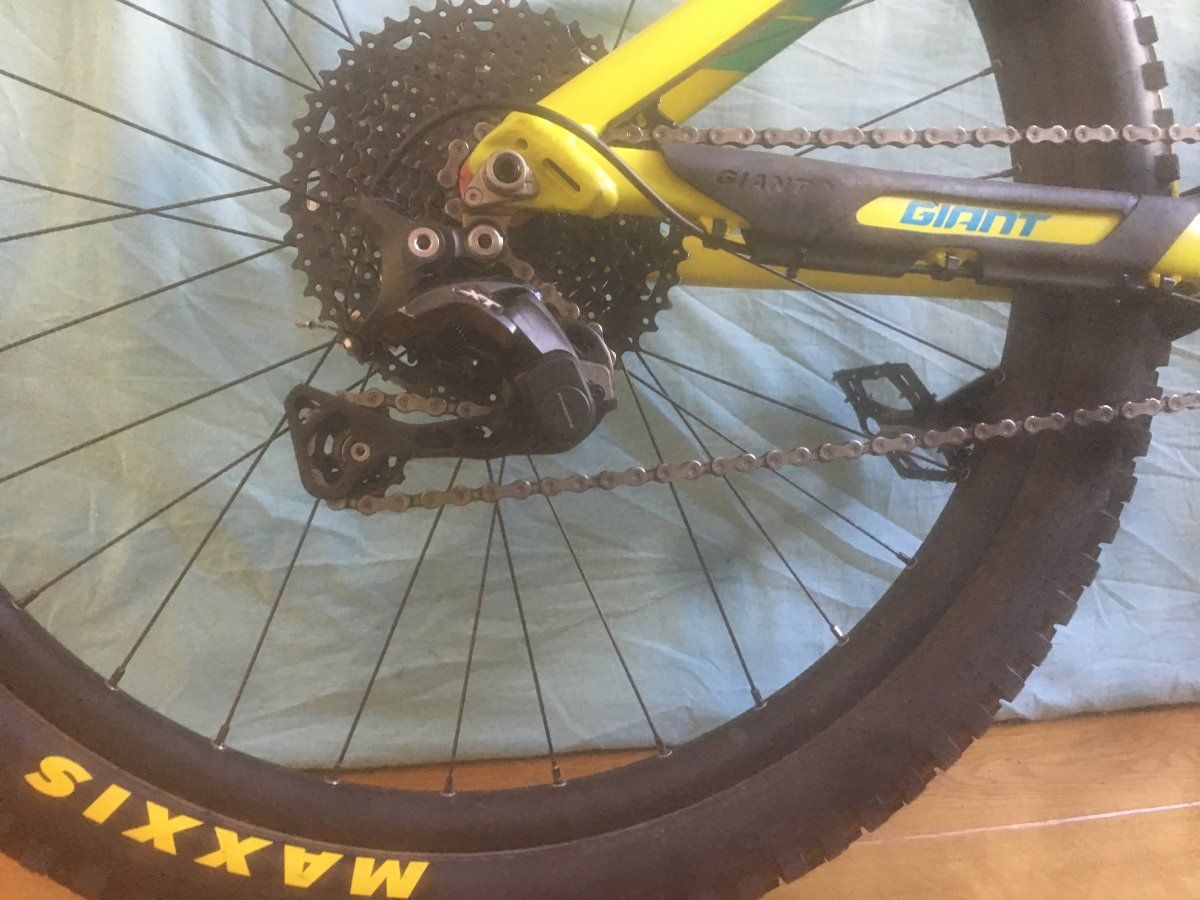

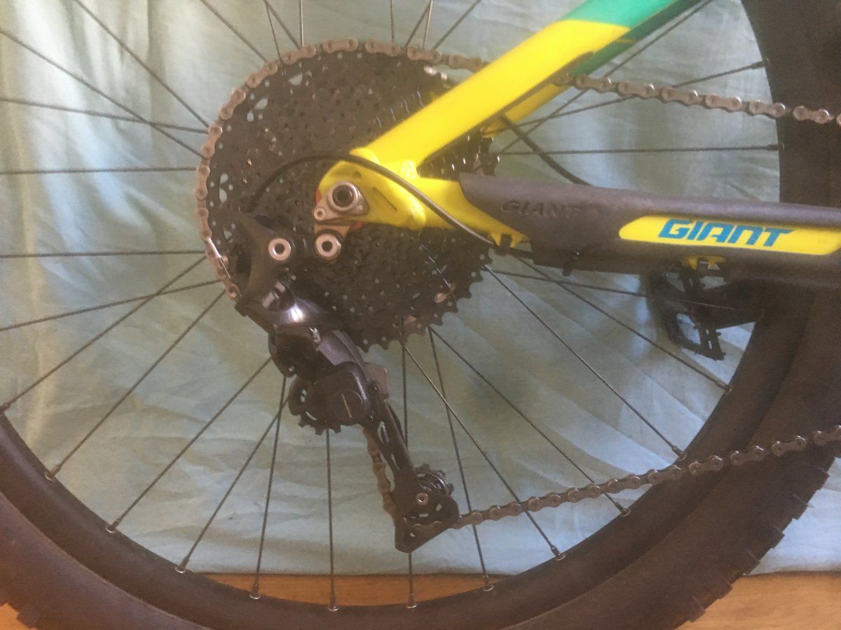

Wäre es möglich, dass du mal zwei Bilder von deinem schaltwerk postest auf größtem / kleinstem ritzel?
Würde mir etwas beim einschätzen helfen.
Habe jetzt selbst mal ein (Doppel-)Glied wieder dazu gepackt, hat aber im schnellcheck nicht viel geholfen. Und die Kette steht jetzt bei klrinstem ritzel quasi parallel zum schaltwerk. Kommt mir widerum etwas Grenzwertig vor...
(Also gesamt 116 - 1 / Vorne 30 oval)
Doppelglied = 1 Inneres + 1 Äußeres Glied (weiß nicht, ob man die als eins zählt oder als zwei)

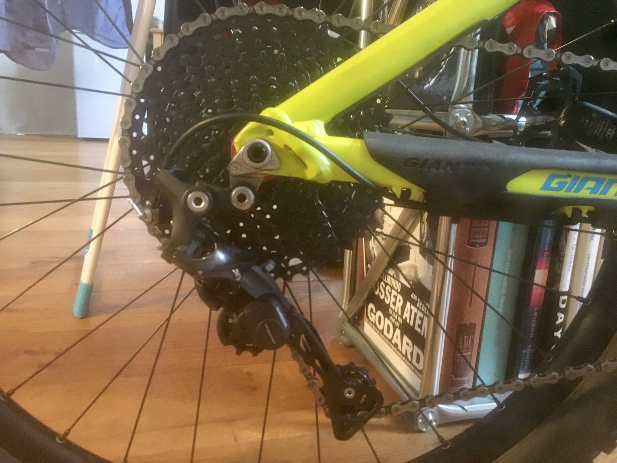

Zur Info: So sah es VORHER aus:
(Frage ob es vorher besser war oder jetzt?)
So sieht es bei mir mit XT Schaltwerk und 11-46 auch aus. Bin damit im ganzen letzten Jahr ohne Probleme gefahren
