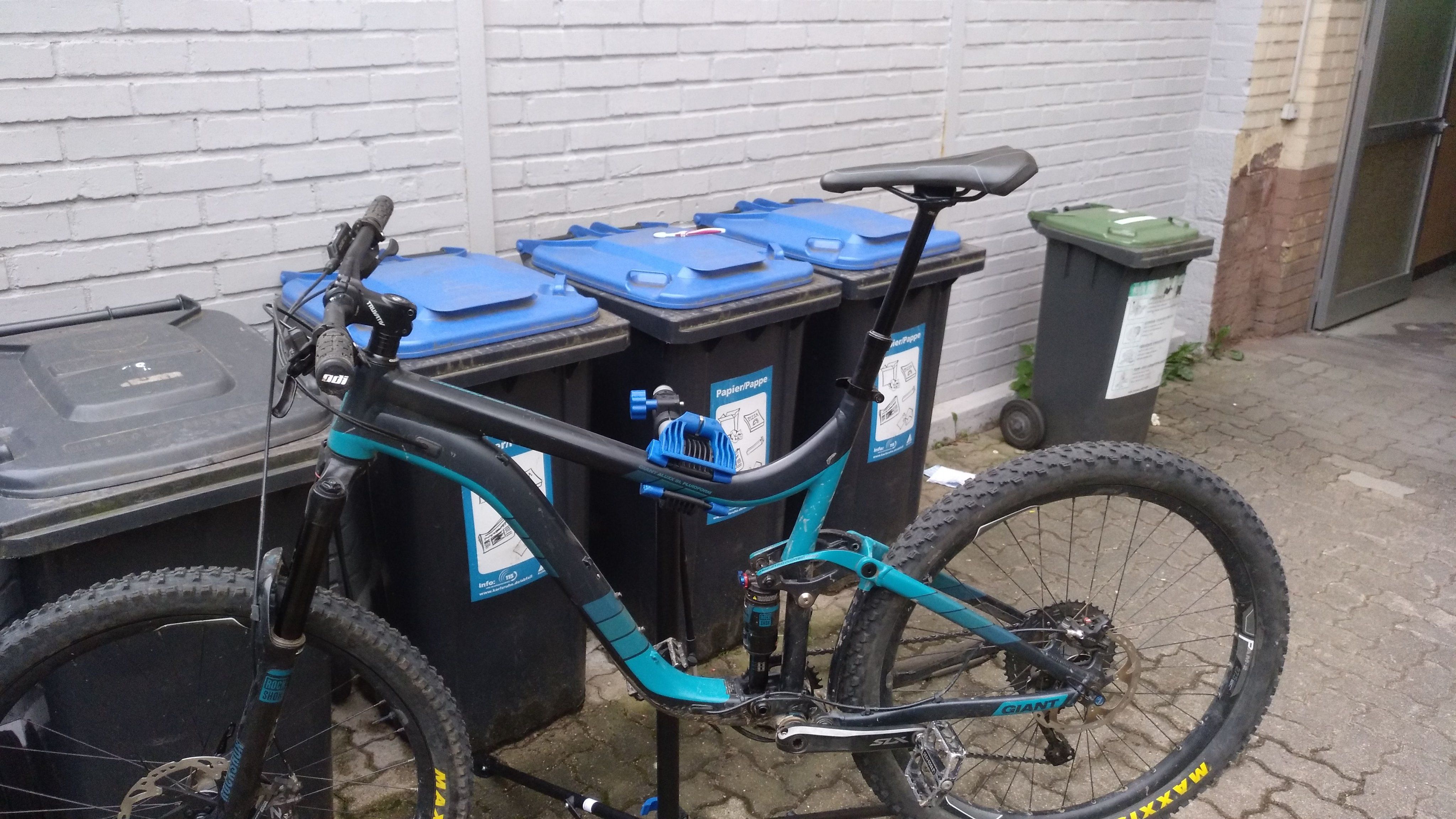

Für die großen Jungs hier oder für alle die es interessiert, habe heute die One Up Dropper Post in mein XL Reign gepackt. schade, dass es keine 200mm Version gibt, die 170er baut quasi gleich hoch wie ne 125er Reverb. Hat auf der ersten Testrunde schonmal komplett überzeugt!IMG-20180809-WA0014.jpeg IMG-20180809-WA0015.jpeg
Schaltung funktioniert gut, schaltet sauber auch auf das 46er Ritzel und beim Rückwärtstreten fällt auch keine Kette runter.
Ist meine erste 1-Fach Schaltung, finde den Schräglauf schon beachtlich.
