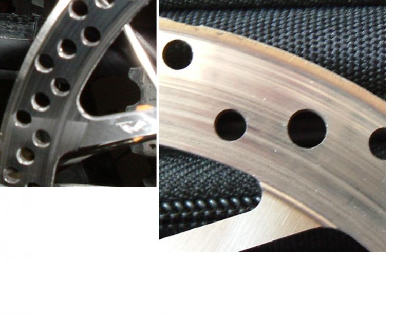

Man kann den Sattel mit Scheiben anheben! Nehme oft die von den Cantisocke/Bremsklötzen...
Das ist ein normales Tragbild und da musst du hin. Egal was vorher mal war. Entweder mit Adapter, Scheiben, Beläge, Sattel oder Distanzscheiben.
Die Position der Beläge auf der Scheibe muss man sowieso überprüfen und ggflls mit Zehntelscheiben einstellen. Bei den Toleranzen die die Hersteller da manchmal einbauen...

Empfehlung seitens Shimano für deine BR-M355: SM-RT30, SM-RT54 oder SM-RT56.
Die höheren Modellreihen haben eine kleinere Reibringhöhe bzw. kleinere Belagshöhe.
Von Shimano passt zu den Scheiben alles ab Deore, also Deore/SLX/XT/XTR/Zee/Saint, Avid/Sram Elixir/DB/Guide/Level passen auch, die Beläge haben 14mm Höhe.
Bezieht sich auf halbwegs aktuelle Modelle/Jahrgänge, früher hatte zB die Deore auch den hohen Reibring.

Bei der SLX hättste vor allem auch den Vorteil, dass die zu den Scheiben passen, von der Reibringhöhe her.
Könnte evtl das Ruckeln vorne verschwinden.
