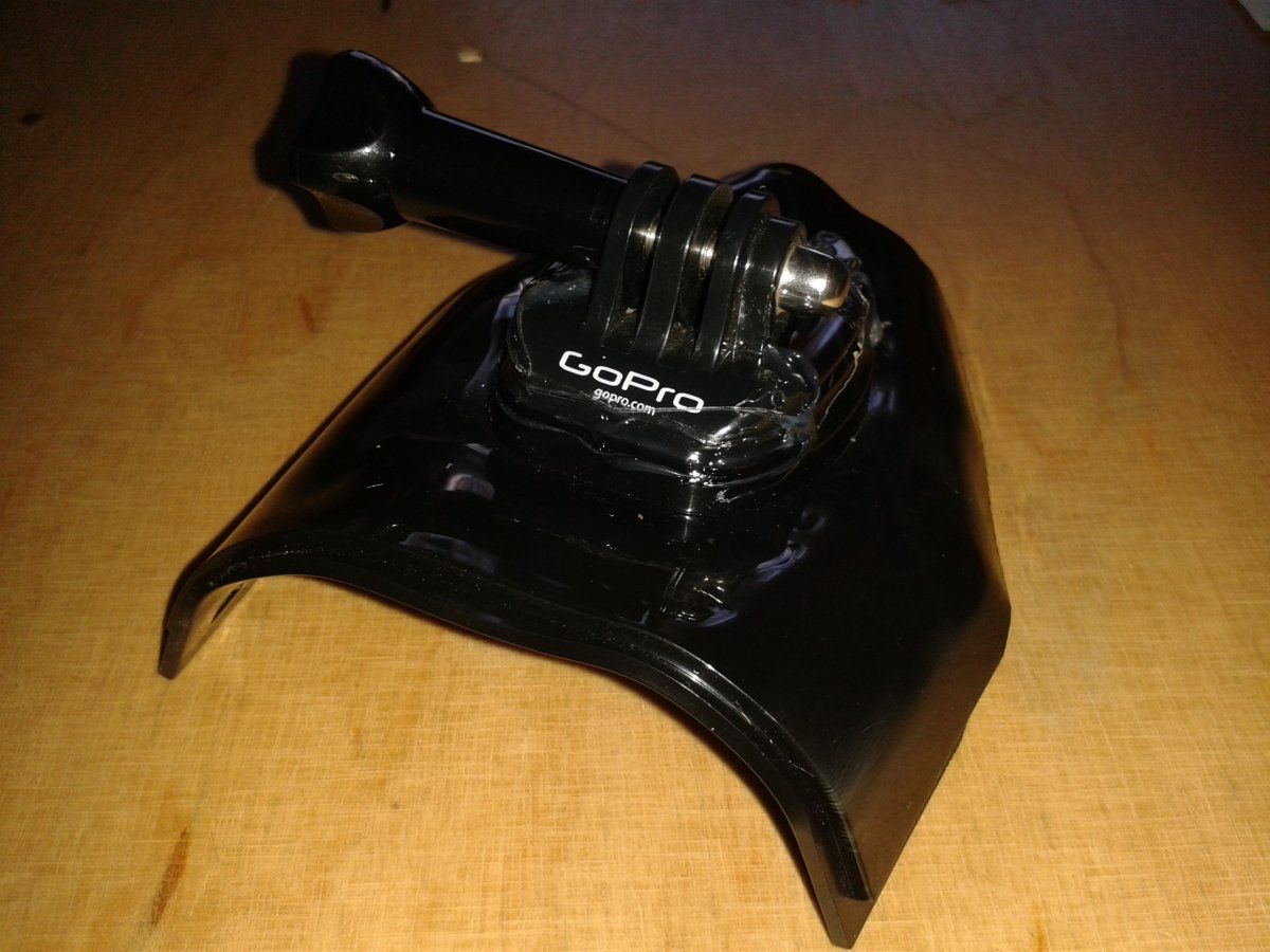

Und wieder eine neue Montage, um die ewig gleichen Helmperspektiven aufzulockern:
Auf ruppigen Trails nicht zu gebrauchen, aber in Willingen auf dem Freeride 1a.
Das ist die Grundplatte der GoPro aus der Verpackung. Links, rechts mit Puksäge zulaufend absägen,
dann Schraubstock und Heißluftpistole, biegen, fertig.
Den "Schnapper" habe ich mit der Heißklebepistole fixiert, statt mit diesem
weißen Gummidings.
Das Ganze wird unter die Schnürsenkel, aber über die Zunge geschoben. Bei meinen 5Ten hälts super.
Aber Achtung: Die Tretpassagen rausschneiden, sonst....
weißen Gummidings.

Wennst nen kruzen Video mitschnitt hättest wäre noch interresant

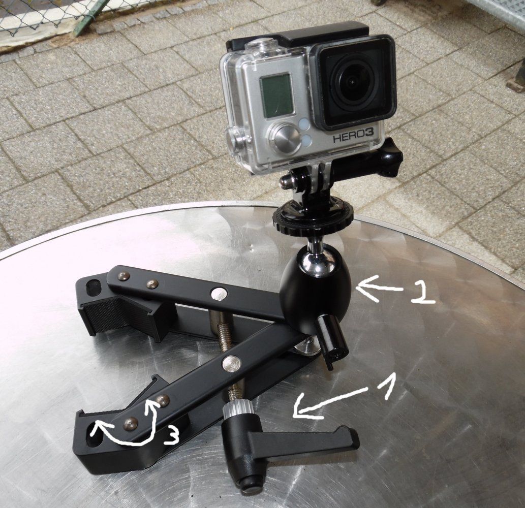

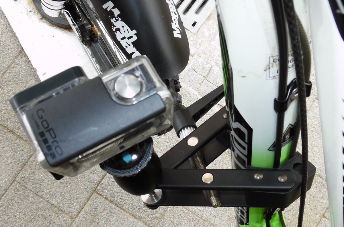

Walimex Pro Premium Klemme.
Leichte Anpassung der Aufnahme für den Kugelkopf (2).
Im Original, auch Stativgewinde, würde er 3cm höher rausstehen.
Es ist immer wieder von Vorteil, bei einem Maschinenbauer zu arbeiten ;-)
1. Ratsche. Hebel kann beliebig "geparkt" werden.
3. Drehpunkt.

Schluss mit Wackel! ;-)
3. Drehpunkt.

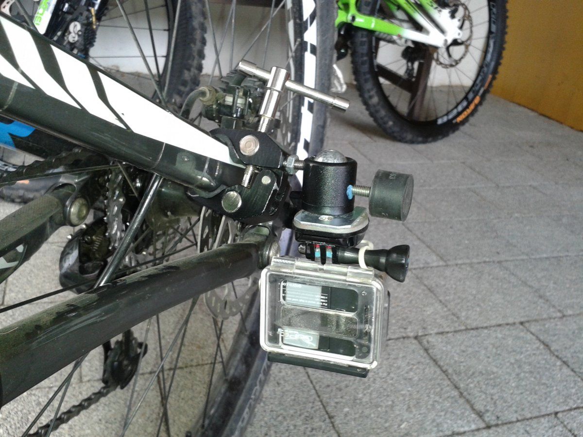

Wenn du jetzt noch ein Video posten würdest, könnte man das auch sehen.
Mit "Schluss mit..." meinte ich nicht das gedrehte Video, sondern das bombenfeste Anbringen irgendwo am Rahmen.
Hier ein Schnipsel:

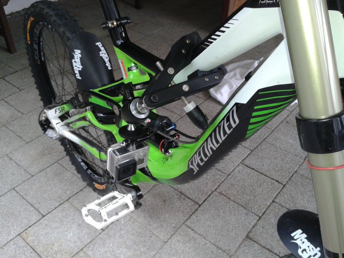

Alter Schwede, da rührt sich nix. Sehr gut. Magst mal nen Bild zeigen wie "klobig" das ganze am Rahmen hängend aussieht? Würde mich mal interessieren.
Willst du das nochmal bauen? :D
Brauchst nur die Klemme und eine max. 60mm Schraube mit Stativgewinde. :)
Grundsätzlich kann man die Klemme sofort verwenden. Der Kugelkopf steht dann nur höher raus (30mm).
Diese Höhe wird aber wieder für mehr Schütteln an der GoPro sorgen.

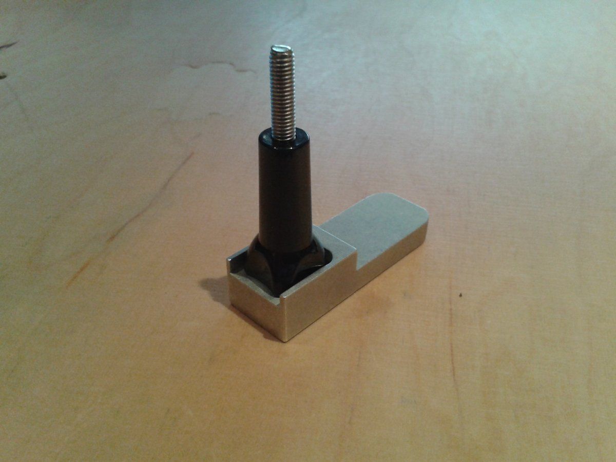

Da ist das Problem die GoPro Schraube, dass man die ordentlich fest bekommt.
Ich werde von beiden Klemmen mal Fotos reinstellen.
Apropos GoPro Schraube RICHTIG festziehen.
Man nehme:
1x Alu Block
1x Drehbank
1x Feile
1x Azubi
Inzwischen gibts aber auch was von GoPro zu kaufen. Heißt "The Tool" und soll 4,99 kosten.

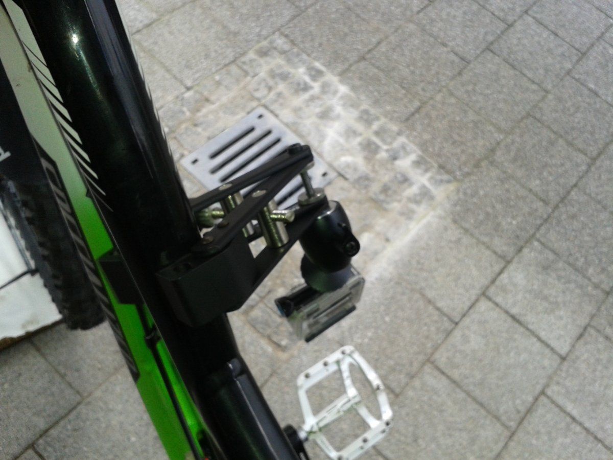

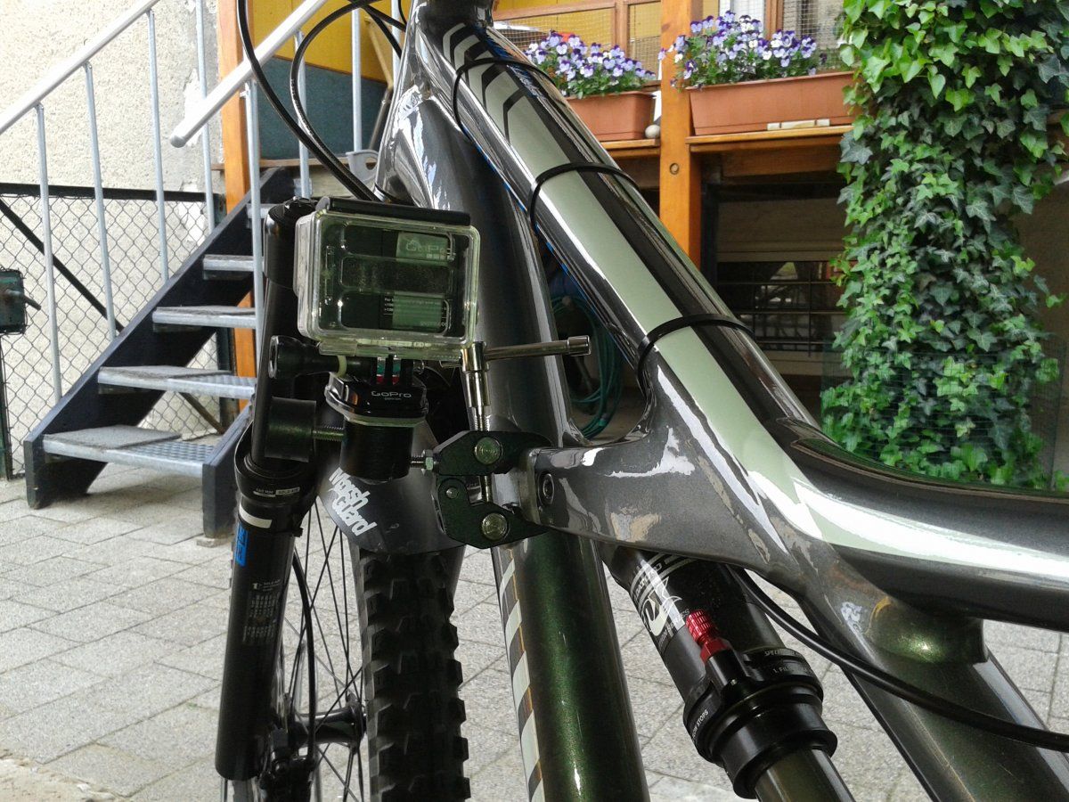

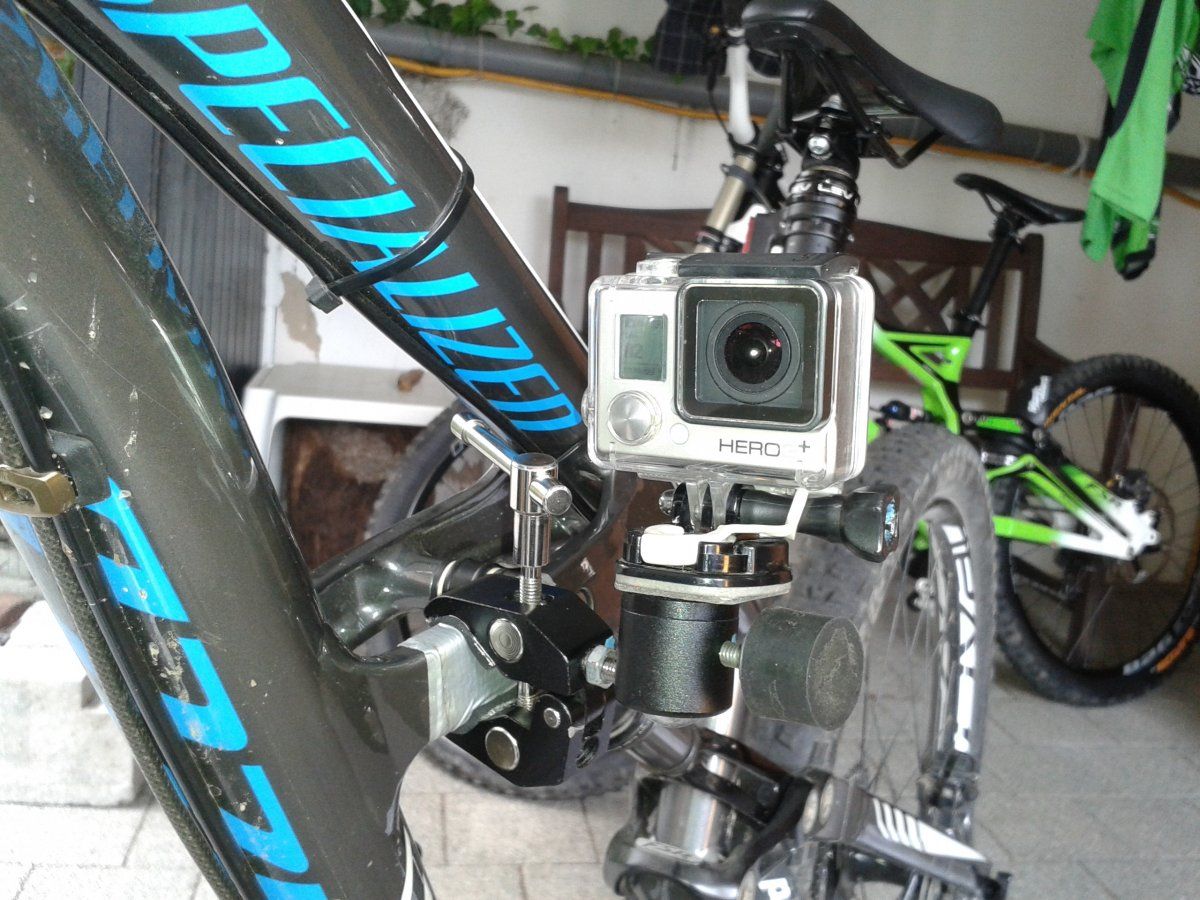

Wie versprochen, Klemmbilder :)
