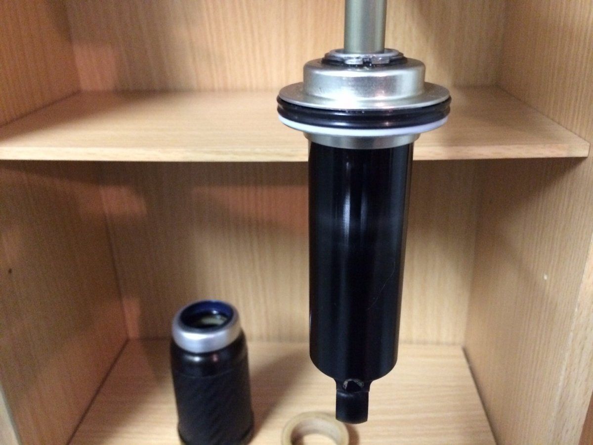

Ja ist ein DT212. Sorry, hatte ich nicht gesagt...
Komich ist halt das er nur ein halbes Jahr gehalten hat. Hab zwar in meinem MK3 einen neuen drin, werde aber sicherheitshalber noch Reserve mit in den Urlaub nehmen. Danke für den Hinweis.
nuja wer weiß... frage ist immer wie lange dedr service davor her ist und wie er gepflegt wurde usw
Schrieb ja schon oben das der Service 1/2 Jähr alt ist. Pflege? Ja logo. Aber denke es liegt eher hier dran! Trotz Pflege hab ich hier sehr starken verschleiß. Und nein, nix Bruno oder so, sondern mit Wasser und Gabelöl gereinigt und trockengewischt. Daher ist mir das unerklärlich? Das Mk3 bekommt es viel mehr auf die Frese und da ist nix.

ich hab im laden immer so ne tolle gabel die sind oben auch top aus... zieh ich die standrohre raus siehste wie es drinnen aussieht. 10 jahre kein service von innen. komplett vergammelt
eben und wenn der jährliche service vernachlässigt wurde den sieht des oft so aus. wollt ich nur mal so gesagt haben. spreche da aus erfahrung :daumen:

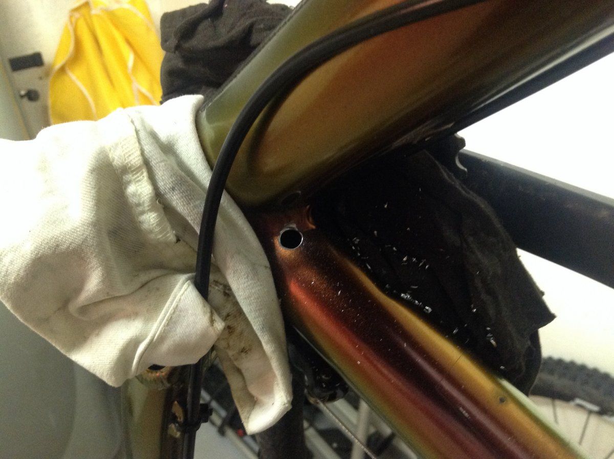

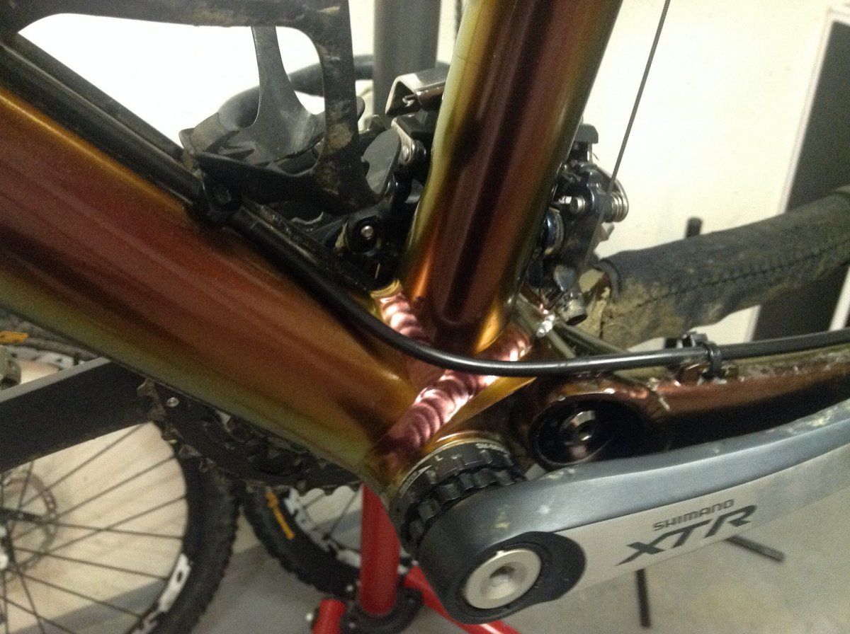

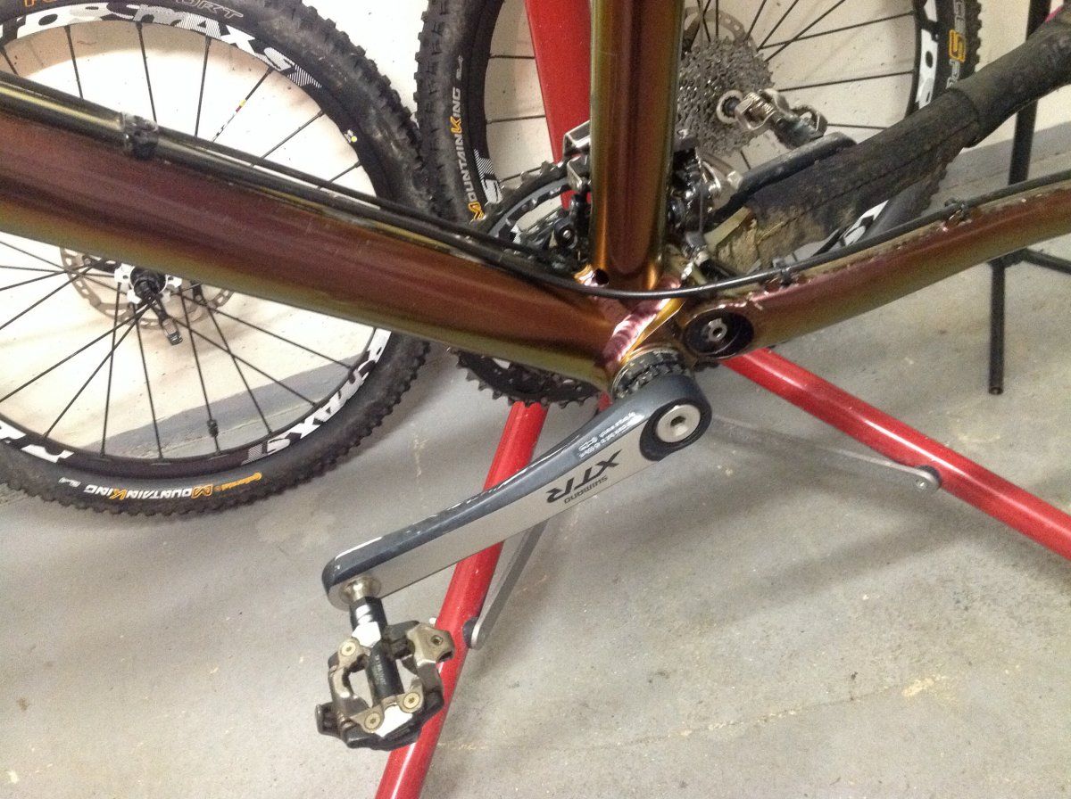

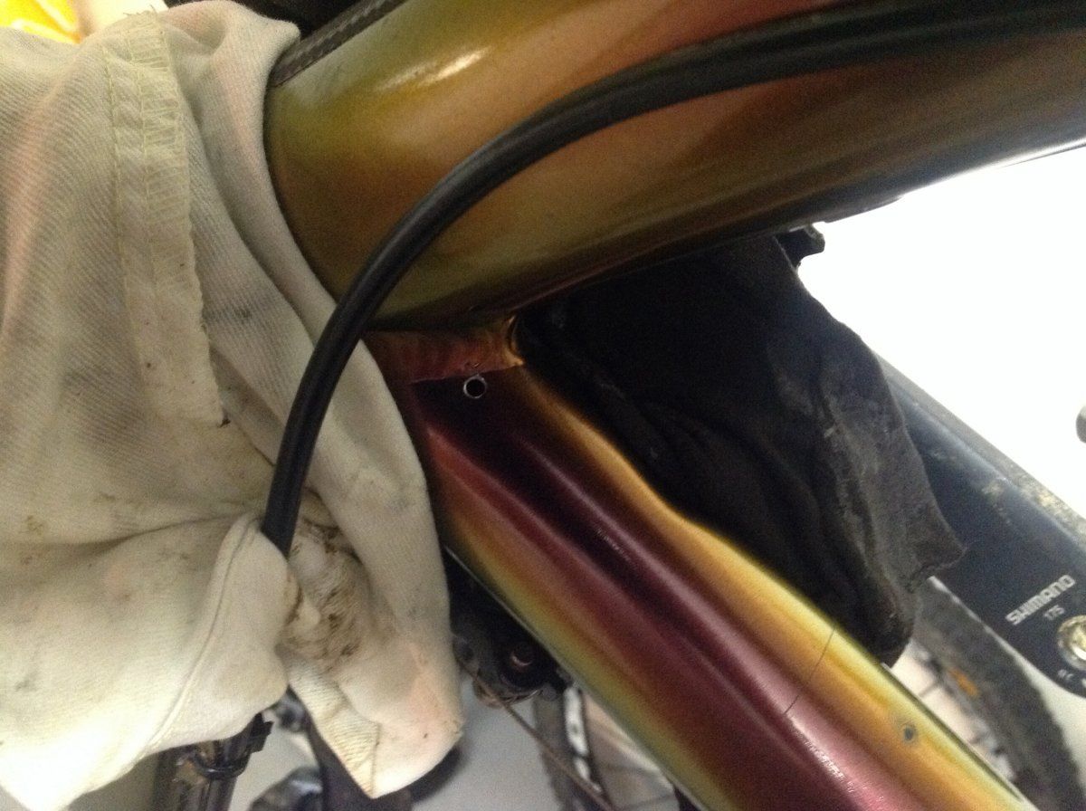

So, nach dem ich all meinen Mut zusammen genommen habe, habe ich gebohrt. Genau nach Anweisung, jede Umdrehung des Bohrers, war eine Umdrehung in meinem Magen. Nun gut ....
Laut .... soll es auch bei den Modellen vor Mk8 kein Problem mit dem bohren geben, ich hoffe. Hier meine Resultat.
Finde ein 8 mm Loch ist gewaltig, leider aber auch nötig.

hätte man die bohrung nicht auch von unten ins tretlagergehäuse seten können? klar wäre es nicht ganz so hübsch aber rein belastungstechnisch warscheinlich stabiler?
Laut Anleitung von LV selbst soll man aber genau da bohren.
Viel Spaß mit der dropper und dann willkommen im Club der "nie wieder ohne".
ja habe ich auch nicht bezweifelt.... dachte nur gerade dran weil früher die räder dort ja eine entwässerungsbohrung hatten.
wollte nur mal meinen gedanken breit treten :D
