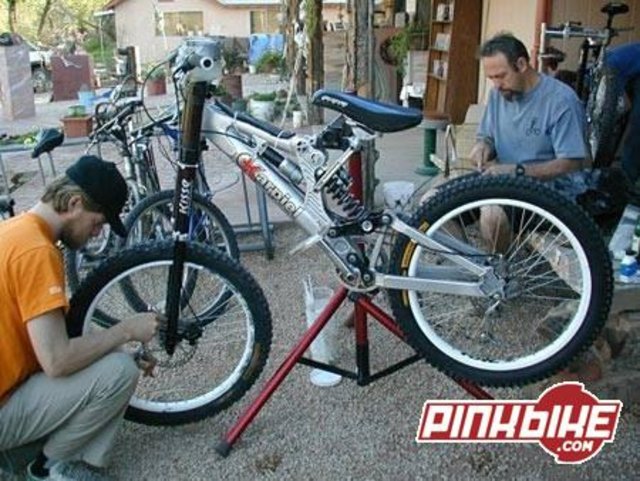

Kennt das noch jemand?
Kommt man damit gut den Berg hoch? :D
