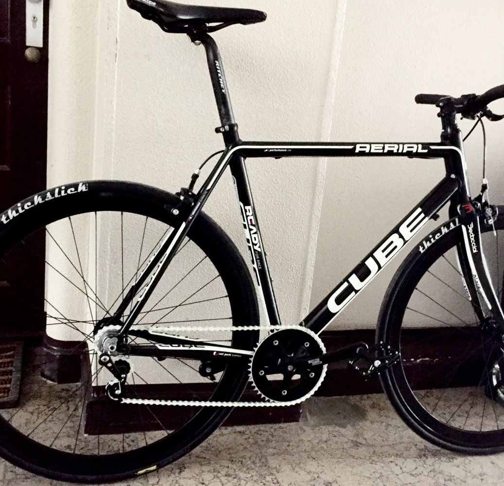

So fertig anbei ein paar Handy Pics:
Zur Bremse:
Da es meine erste mechanische Scheibenbremse ist, kann ich als Referenz zur die XT meines Scalpel nehmen.
Fazit: Sie bremst nicht schlecht. Bin zufrieden.
Da aber alles anders kommt als man denkt, werde ich das Rad zum Verkauf inserieren. Anzeige folgt.
Falls also jemand nen Crosser sucht, kann er sich gerne melden. (bis auf Rahmen,Lenker, Sattel) ist alles neu und hat etwa 1km auf der Uhr. (Pedale sind nicht dabei)
