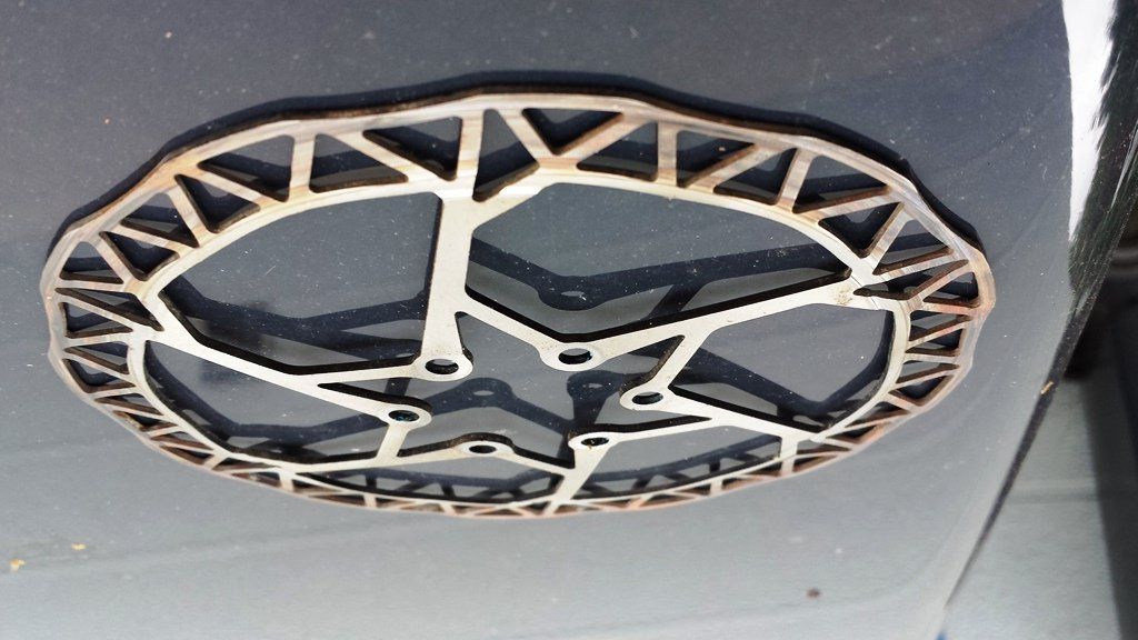

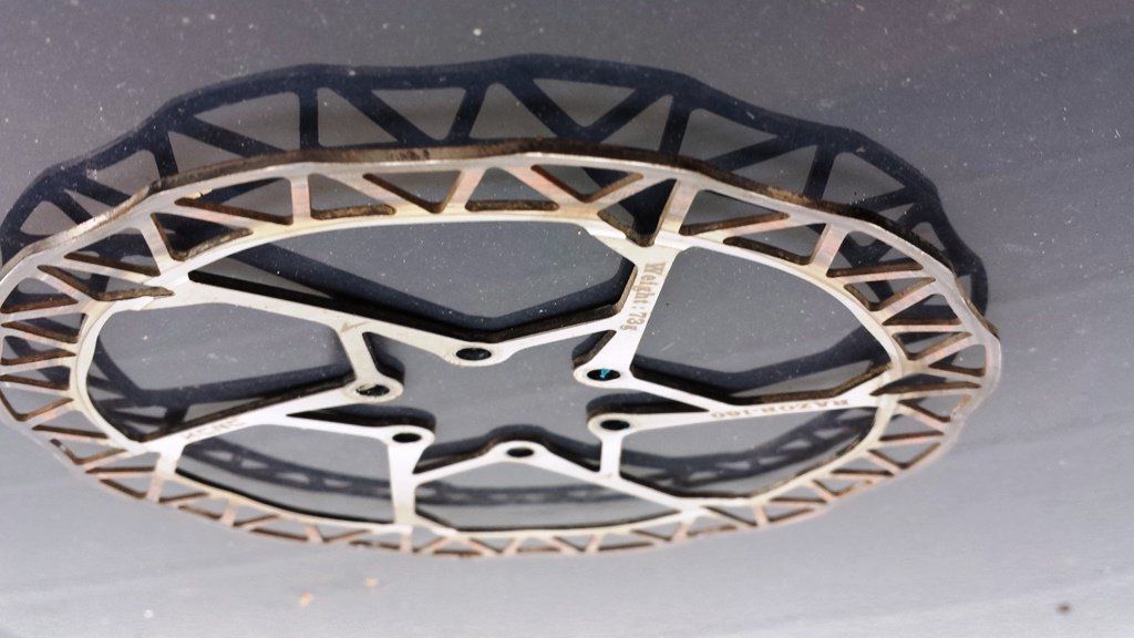

Neues vom bunten Palomino :eek:
Keine Ahnung wie ich das geschafft habe...ging ja ne zeitlang gut. Normal würde ich sagen: Montagefehler :ka:
Kann man ruhig mal "Werbung" für diesen Laden machen :rolleyes: Obwohl ich die Firma mag, kam bisher auf ne Frage zu deren Scheibenbremse nie eine Antwort...:spinner:
Ich wollte eigentlich vorne die Bremse entlüften...hab ich auch...als das Rad so im Ständer hing hab ich einfach mal hinten gedreht und Du hast recht: es hat geschliffen....:eek: Hat aber fein säuberlich sich schräg in den Belag eingearbeitet...
Ich hab jetzt die nutzlose Scheibe aus dem alten Cannondale LRS verbastelt :lol: Die ist richtig massiv...
Wie das geht, ist mir auch immer noch ein Rätsel...die Scheibe war ja mal perfekt ausgerichtet. Unter der Scheibe waren noch 3 dieser Abstandshalter montiert. Damit war ursprünglich alles schleiffrei...tja...totgebremst vielleicht...überhitzt? Ich fahr ja wie ne gesengte Sau :lol: :lol:
Na, da bin ich ja gespannt! Ich habe hinten genau die gleiche 160er, bisher unauffällig. O.k., ich fahr ja nicht wie Sau ;)
Hingegen die 180er vorne, bei längeren Abfahrten, das Rattern anfängt. Ist dann, wenn ich zuhause bin, wieder weg.
Irgendwie glaube ich, dass die Bremsscheiben dieses Herstellers nicht unbedingt uneingeschränkt zu empfehlen sind. :(
Das Geraspel hab ich ja auch seit eh und je...Hinten hab ich ja noch Gequietsche gehabt, daher bevorzugt hinten gebremst um es einzuschleifen...da waren auch mal Vollbremsungen aus 60 bergab dabei...mit 0,1 Tonne Systemgewicht und 60 Sachen und ner 160ger Scheibe kann das schonmal im Desaster enden - wie hier geschehen...lass die Scheibe mal paarhundert Grad gehabt haben kurz vor Stillstand...:eek:
Andererseits könnte man auch vermuten, dass so ein filigranes Scheibchen die Hitze auch schnell wieder abgibt...:ka: aber dazu muss man halt vernünftig bremsen...fest und kurz...dann wieder durchlüften :daumen:
