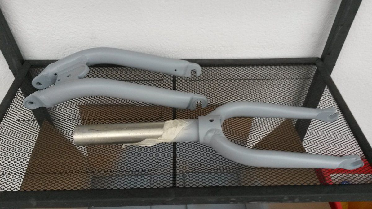

Bei meinem waren an Gabel und Schwinge zwei unterschiedliche Lackschichten inkl. Aufkleber aufgetragen, da waren auch mehrere Durchgänge nötig.
Es ging weiter: Grundierung ist drauf.
Sattelstützen mehr als Spielerei, mal schaun wies mit Lack passt und verkratzen wirds wohl schnell wenn man nicht ganz behutsam ist..
Wobei das bei Benutzung auch aufs gesamte Kokua zutrifft ;)
