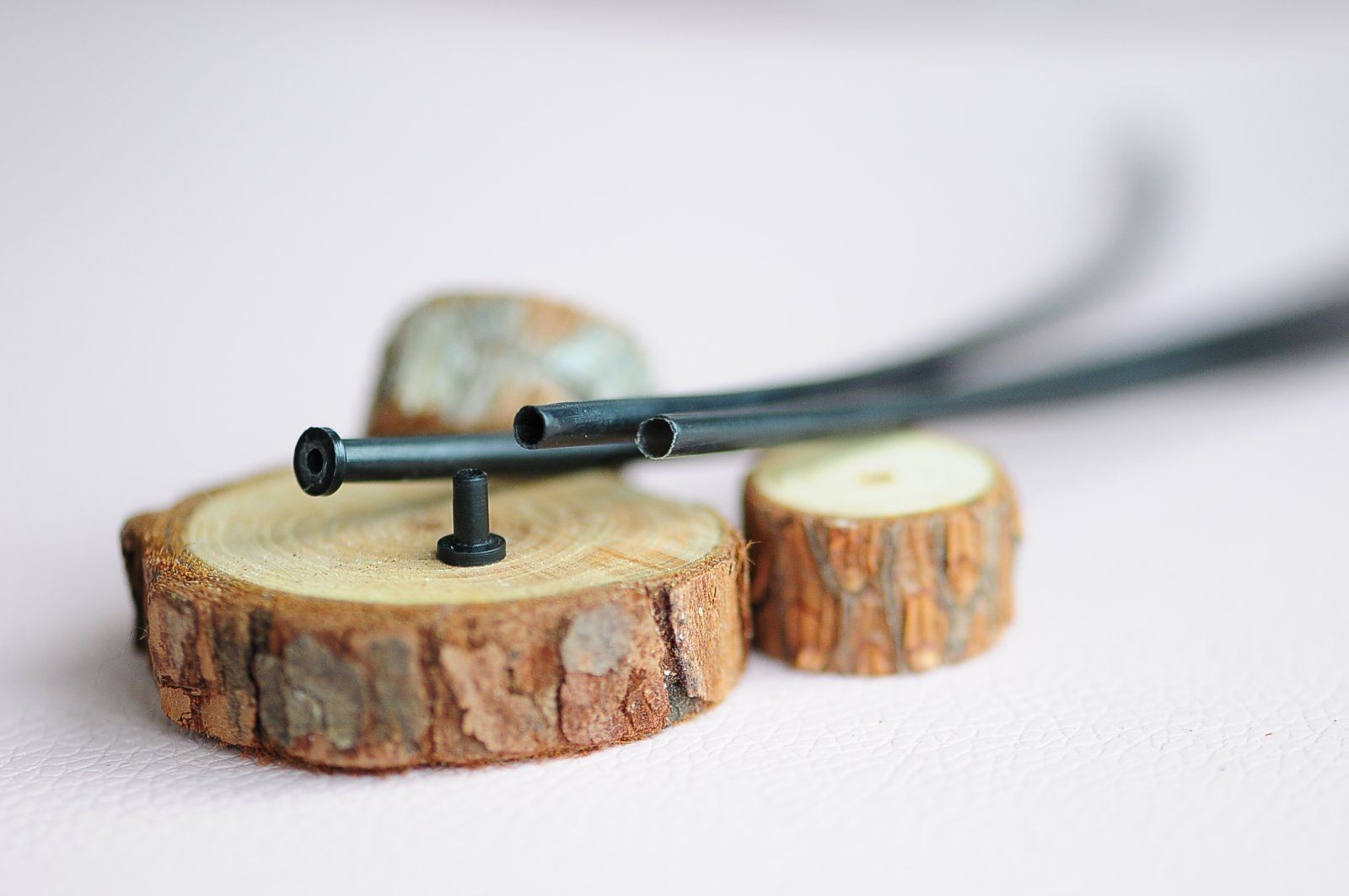

Habt Ihr schon mal diese Inlets für die Liner gesehen? Ich nicht.
Ich habe sie bisher nur auf Fotos gesehen - ich glaube bei @ArSt? Ich bin mir aber nicht mehr sicher.
Falls jemand weiß, wo die erhältlich sind und es sagen könnte, wäre ich dankbar.
edit: Das Foto, auf dem ich sie mal gesehen hatte, war das von Max (wie auch weiter unten gepostet), nicht von Armin.

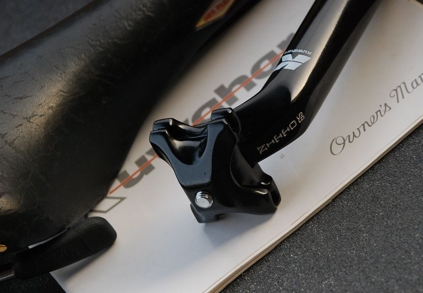

Wenn wir auf der gleichen Höhe bleiben nur ein Stück weiter nach hinten kommen, dann stoßen wir an der Sattelstütze an. Bei 250mm Länge bringt die Kuwa-Stütze 288 Gramm auf die Waage.
So ist sie noch gut erhalten, aber eine Syncros in gleicher Länge würde ca. 100 Gramm weniger wiegen. Das ist schon ne Ansage.
Was gab es denn noch so hochwertiges in 27.0mm ? Bisher finde ich noch Ringlé und American Classic.
Optimal wäre eine Klemmung des Sattelgestells wie bei der 3rd Gen. Syncros. Wo die Belastung für ein Carbongestell nicht nur so punktuell vorhanden ist (wie zum Beispiel bei 1st und 2nd Gen von Syncros oder Tune)?
Sonst muss ich tatsächlich "nur" einen Evo 1 verbauen :lol:
