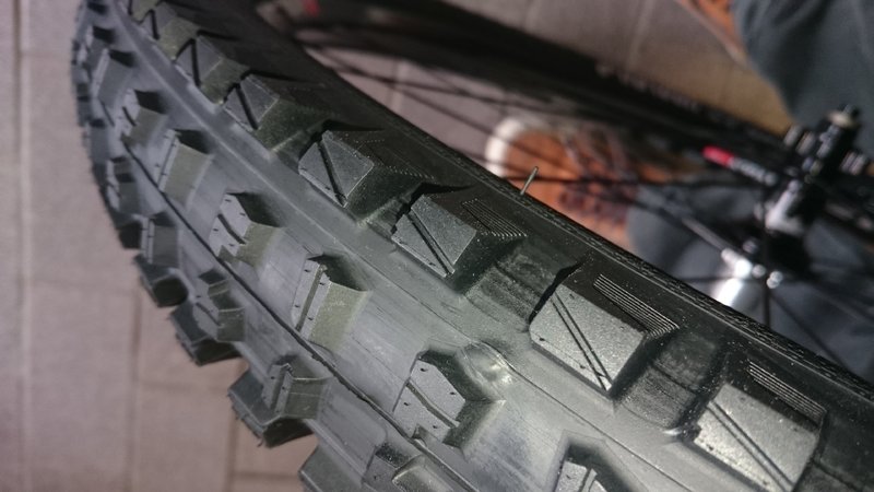

Ich könnte brechen....dachte ich komme endlich mal auf den Bock. Neuer Schlappen wirft schon Luft raus (mit 35psi aufgepumpt)
Oder einfach Dichtmilch?
