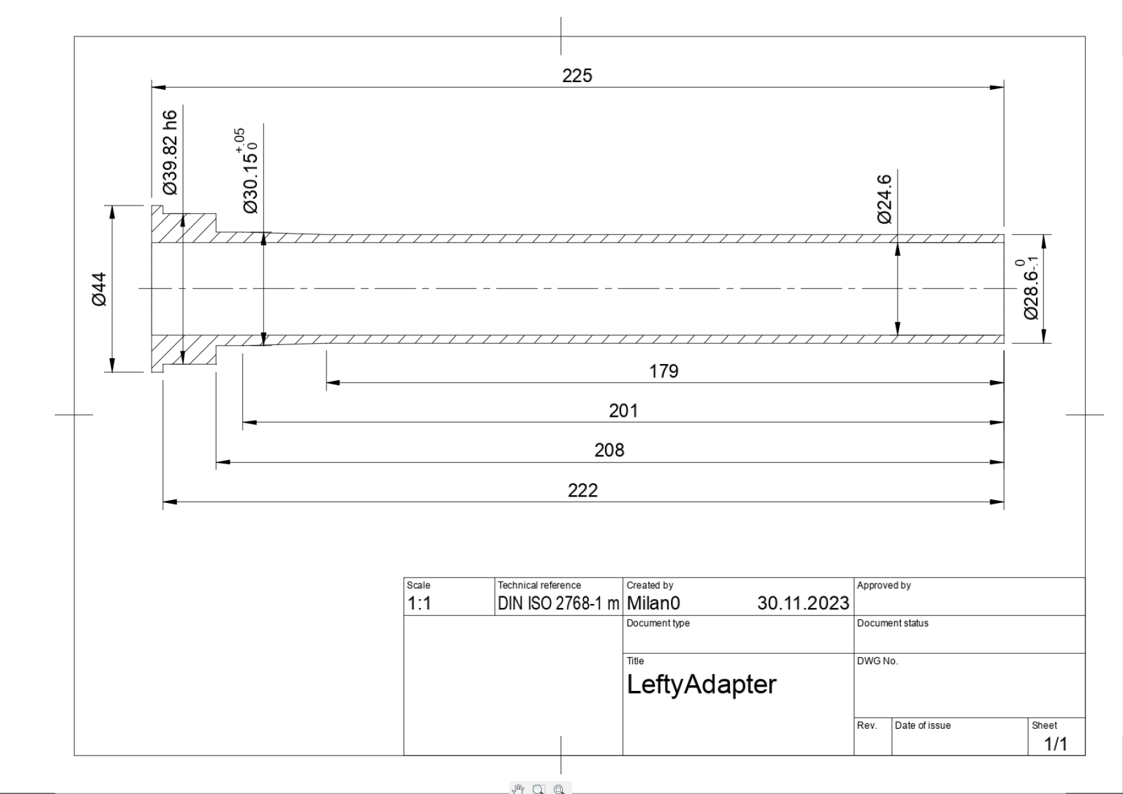

Den suchen gerade mehrere Fahrer. Wir überlegen eine Hülse zu drehen, damit du ein Standard Steuerrohr aus dem Zubehörmarkt benutzen kannst. Das Rohr passend zur Lefty zu drehen wird teuer, ich habe recherchiert und liege bei ca. 290,- netto.

Von dem gedrehten Rohr sehen wir vorläufig ab. So ein Gabelschaft kostet keine 10,- Euro. Ein Versuch ist es allemal wert.

Allerdings aus Stahl. Gewichtsoptimiert ist da erstmal nichts.
@BenHur hat eine Zeichnung von mir und kann das gegen Kostenübernahme wohl komplett aus Alu drehen.
Dann fehlt nur noch oben den passende Spacer. Den teste ich aus PETG 3D gedruckt
