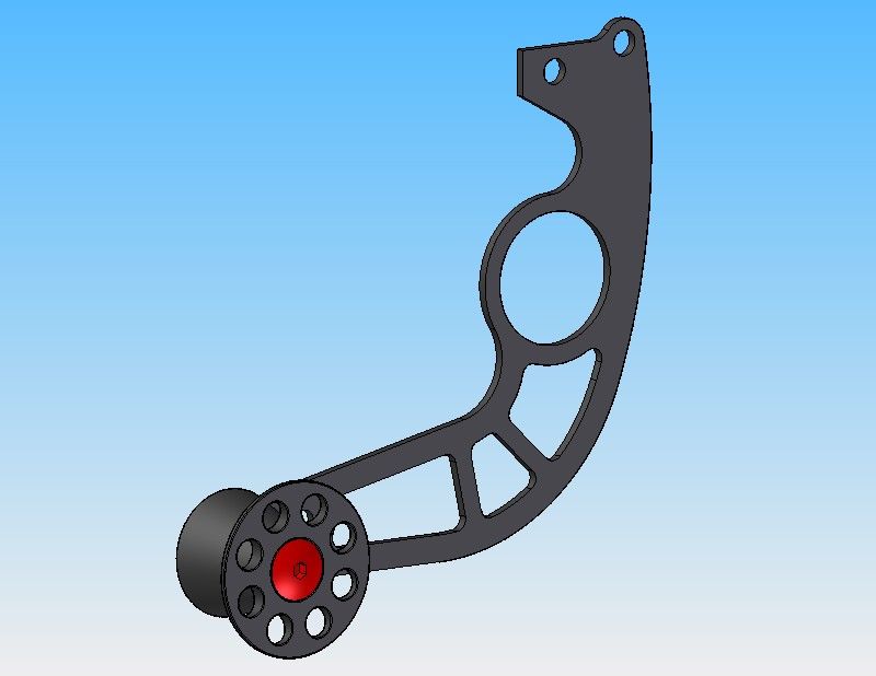

das mit dem winkel des arms ist echt so eine sache. variabel muss es meiner meinung nach nicht unbedingt sein aber tiefe kettenstreben oder umlenkhebel a la maestro etc. können da durchaus im weg sein. deshalb müsse man einen möglichst allgemeinverträglichen winkel finden.
da ich küzlich bei ebay einen giant reign rahmen gekauft habe (aber nun offensichtlich vom verkäufer beschissen wurde, also wirds wohl doch nix mit dem rahmen) hatte ich die platte im anhang mal entworfen um am umlenkhebel hinter dem tretlager vorbeizukommen.
evtl. könne man einen passenden winkel ermitteln wenn jeder ein foto von seinem tretlagerbereich macht. voraussetung wäre allerdings, dass sowohl das rad als auch kamera wärend des fotgrafierens absolut horizontal sind. dann könnte man das ganze übereinander legen und die rolle positionieren.

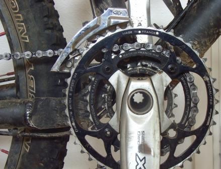

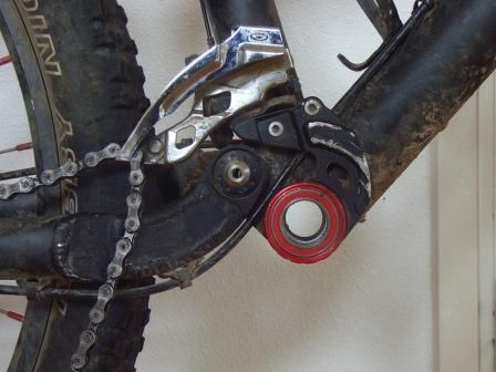

Ich werde das Morgen mal probieren bei meinem Liteville mit 2 horizontale Bilder (mit und ohne Kurbel).
Überigens gibt es schon jemand (Freeerider81) mit einer Eigenbau Kettenführung fürs Liteville. Bilder und Zeichnungen gibt es unter:
http://fotos.mtb-news.de/photos/view/40220
Kamera und Bike sind mit Wasserwaage positioniert.
(und ja, da kommt eine neue Kurbelschraube drin...)
