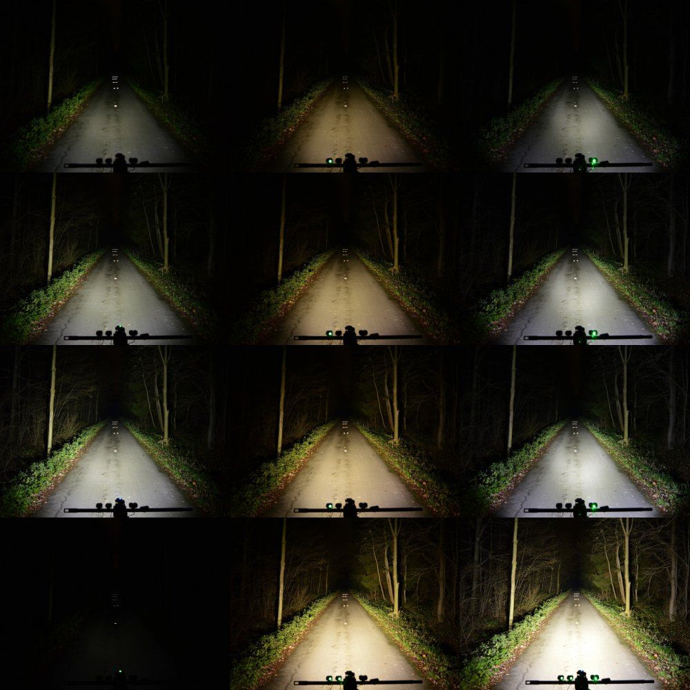

Simsalabim:
Piko (links) - Yinding (mitte) - Echtpower (Rechts)
http://www.bilder-upload.eu/show.php?file=bfd680-1448673120.jpg
Vielleicht kann jemand das Bild nochmal in Lebensgröße hier im Fred posten. Weiß nicht genau wie das geht.
Link der Echtpower von Amazon: http://www.amazon.de/ECHTPower-Fahrradlampe-Fahrradbeleuchtung-Frontlichter-Straßenfahrrad/dp/B00JN58BU4/ref=sr_1_2?ie=UTF8&qid=1448671931&sr=8-2&keywords=echtpower
Links unten noch den Ultra Low Modus der Piko mit 40 Lumen. Dann unten in der Mitte 2 Yindings auf Boost und unten Rechts ist alles an.
So im Nachhinein ist es schwer zu sagen, warum mir das Licht der Piko besser gefällt. Ich muss aber auch sagen, dass mir der Unterschied jetzt nicht mehr so enorm vorkommt. Kann daran liegen, dass es heute Abend trocken war. Oder aber weil ich die Piko sonst immer auf dem Helm trage und jetzt hierfür auf Lenkerhöhe montiert habe.
Wenn man sich die zwei größeren Bäume im Vordergrund anschaut, kann man das vielleicht ein wenig nachvollziehen. Ich habe jedenfalls subjektiv immer den Eindruck, ich kann mit der Piko noch mehr sehen.
Die Marker sind alle 10 Meter gesetzt.
Kameraeinstellungen sind Blende = f4, Belichtung = 2 Sekunden und ISO = 200.
Ich muss dazu jedoch dringend anmerken, dass diese "Forumsnorm" absolut nicht meiner Wahrnehmung entspricht. Die Bilder sind viel zu hell im Vergleich zum "tatsächlich gucken". Sieht man insbesondere wenn alle Lampen an sind...ist viel zu grell.
Viel Spaß :)
Achso PS:
Bevor gleich einer fragt: Es war die 4 Stufen Einstellung der Piko:
0,3 Watt (40 Lumen), 2,5 Watt (300 Lumen), 7 Watt (750 Lumen) und 15 Watt (1500 Lumen)
Schöne Bilder, danke daß du dir die Mühe gemacht hast, sind wirklich gut vergleichbar.
Am besten gefällt mir rechts unten, wo alle Lämpchen an sind - sehr gute Ausleuchtung, Reichweite scheint ausreichend ( je nach Einsatz und Empfinden ) und die Farbtemperatur scheint so ein ganz guter Mix zu sein.
Ich finde auf dem Bild kommt die Pico viel zu kühl und die Yinding allerdings wiederum ein wenig zu warm rüber. Über die Echtpower staune ich, gar nicht so schlecht.
Mir persönlich gefällt von den Dreien die Yinding immer noch am besten, schade daß die Piko
so kalt ist, wäre schön, wenn sie dem Kunden die Wahl der Lichttemperatur einräumen würden, zumal alles weitere ( Konstruktion, Leuchtbild und Leistung )unbestritten überzeugt.
Die Leuchtstärke der Yinding kommt mir doch auch sehr gelb vor,gelb schluckt schon mehr Farbe als das weiss,aber Kontrast ist angenehmer für die Augen.Meine letzten neutralweissen Yindings sind nicht so gelb,eher meine Nitefighter BT 21.
Die hier hab ich.
http://www.gearbest.com/headlights/pp_133572.html
http://www.gearbest.com/led-flashlights/pp_180344.html
Ich kann auch noch sehr kostengünstig die Optiken(Leddna) von der Yinding tauschen und damit die Strahlckarakteristik ändern,eine die breiter streut und eine die weiter leuchet!
Ich hätte mir mehr Leuchtstärke von der Piko erwartet,gut,auf den Bildern ist sie heller,aber nur weil sie weisser leuchtet,wenn man eine neue kaltweisse XML2 Yinding nimmt wäre sicher nicht mehr so viel Unterschied!
Danke sehr für die Bilder,aber ich glaub ich bleib bei meinen Yindings,BT21 usw!
Wer einen Premiumpreis zahlt kann auch Premium erwarten,wer günstig kauft muss zwangsläufig nicht 2x kaufen muss aber dann mit Kompromissen rechnen(Akku,Verarbeitungsqualität-nicht so hochwertig usw).
Wer sie wirklich täglich braucht den würde ich zu einer Lupine raten,wer wie ich gern bastelt und sie nur ab und an braucht kommt ganz locker mit einer Chinalampe(Yinding;BT21,BCA2,X3 oder XT40)aus,meine Meinung!
Ich möchte hiermit keine Lampe schlecht machen,jede hat ihre berechtigung!

So gehts mit dem Bild einfügen!
Also der Übersicht halber:
Piko 7 R (links) - Yinding (mitte) - Echtpower (rechts)
Piko 7 R 40 Lumen (unten links) - 2 Yinding (unten mitte) - alles an (unten rechts)

Tach b_trier!
Vielen Dank für die guten Vergleichsbilder. Bin auch schon die ganze Zeit am Überlegen eine Piko zu holen. Bin mir aber immernoch unsicher ob es sich lohnt oder ob ich mir dafür öfter so ein China-Böller holen soll:-). ist halt schon ne menge kohle aber deine Bilder helfen auf jeden Fall beim Entscheiden!
Hmm...hab ja seit August auch 3 YD Lampenköpfe in NW hier.
Die kommen mir (rein subjektiv empfunden) nicht (so) gelblich vor.
Hab bisher aber auch keinen Vergleich machen können.
