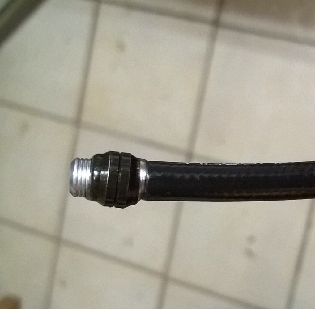

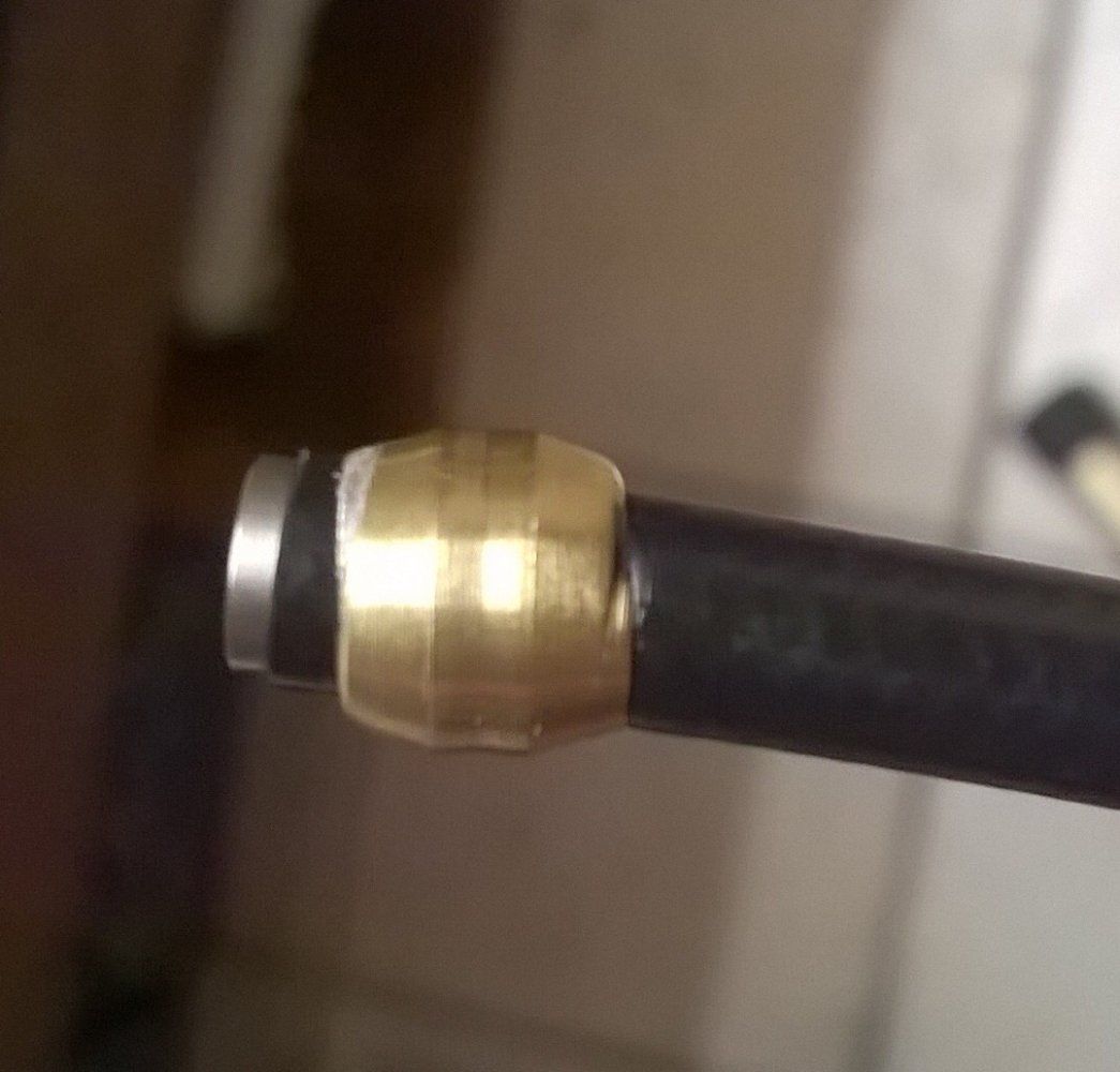

Hilfe, meine Leitung wird nicht dicht!
MT5 Leitung, Shimano Pin + Olive und M9000 Hebel
Beim Entlüften hats gesifft. Jetzt hab ich die Leitung wieder abgeschraubt und siehe da die Olive sitzt total schief. Liegt das an der zu dünnen Magura Leitung? Habs dann mit ner Magura Olive + Pin probiert, das kommt aber auch schief.
Irgendwelche Tips?
Hier die Bilder:

Oben Unten
