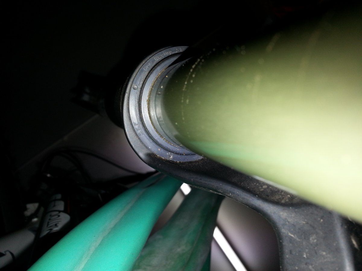

Anbei Bilder

Gestern war Bike-Basteln.
Bei den Abstreifern kam ich leider gar nicht voran :oops:
Wie bekommt man denn die Originalen herunter?
Innen sah ich ganz versteckt ein Sprengring...
Oberen vorsichtig raushebeln (mit "stumpfer breiter Spitze" - ich nehme für sowas einen großen Flachschraubendreher, den ich rundgeschliffen und mit Tesa umwickelt habe). Dann Sprengring raus und den unteren hebeln.
So einen hatte ich schon in der Hand. Rundschleifen muss ich ihn nicht mehr ;)
War vorsichtig und wollte erst mal die Experten fragen. Danke dir !
Das sind sog. Crush washer die man bei Fox gabeln unten am casting zum abdichten braucht. Für die mattoc braucht man diese 1mal Dichtungen nicht. Daher finde ich sie auch recht service freundlich.
Die alten Staub abstreifer gehen ziemlich leicht mit einem 22er Maul Schlüssel raus. Danach den spreng ring entfernen. Das geht mit einem Schraubenzieher und einer spitz Zange. Anschließend das oil seal raus. Wieder mit 22er maulschlüssel, aber dieses mal mehr kraft und etwas unter legen, um Beschädigungen am casting zu vermeiden. Das oil seal kommt sehr langsam raus.
Anschließend das SKF seal rein und vorher die schaumstoffringe in 5w30 tränken. Nachdem die Seals drin sind Schaumstoffringe darunter schieben.
Ich habe es mehr oder weniger wie hannsest es ein paar Seiten weiter vorne beschrieben hat gemacht. 19er Maulschlüssel statt 22er, aber ansonsten war es so einfach wie beschrieben.
Nur das Entfernen der Sprengringe war eine Fummelei.
Solche Sprengringe bekommt man superleicht mit einem Modellbau- oder Feinmechaniker-Schraubendreher raus, also im Prinzip mit einer ganz feinen Spitze. Einfach von der angeschrägten Seite des Ringes drunterschieben, der flutscht von selbst raus. Spätestens beim dritten Mal schafft man es in unter 5 Sekunden...
