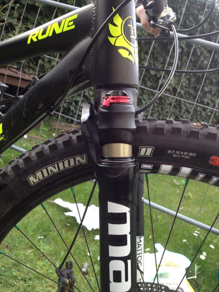

So, ich habe heute meiner mal das Casting abgenommen um eine Dichtung zu reinigen und dabei gleich mal versucht die 650B mit 170mm Federweg zu fahren. Ich habe für euch mal Fotos gemacht worauf man gut sehen kann wieviel Platz bei voll eingefordertem Zustand mit einem 2.3er Maxxis Minion DHR II ist. Ich werde sie jetzt so fahren.
Ein Problem hab ich aber schon wieder, die Gabel federt nicht ganz aus, ich kann sie aufpumpen, dann auseinanderzugehen. Aber dann ist sie so wech das ich sie durchschlagen kann. Wenn ich die dämpferpumpe wieder aufschraube zieht sich die Gabel sofort bis ja ca 4cm zusammen. Ich vermute das irgendwas zwischen den beiden luftkammern nicht passt... Hat jemand einen Tip?

du hast beim verschließen zu schnell das Ventil komplett festgeschraubt.mach auf beiden Seiten unten nochmal Ca 1,5 umdrehungen lose und zieh dann auseinander.dann wirst du ein zischen hören,wie der druck sich ausgleicht.wenn man sie im eingefederten Zustand komplett zudchraubt,ist zu wenig Luft im Bereich unter der Kartusche und dementsprechend ein unterdruck,wenn u sie danach wieder komplett ausziehst,weswegen sie halt zusätzlich zusammengezogen wird ;-)

Wenn ich die 650er mit 170mm fahren will, muss dann nur der untere Spacer raus? Und brauche ich Spezialwerkzeug dafür?
Unten spacern rein ;-) oder wie hier evtl.nicht... eben abhängig davon obs wirklich passt.lebenswichtig!
modifizierte kassettennuss,die innen aufgebohrt ist.gibts vllt auch von manitou
Also ich hab nur unten an der Gabel die beiden Schrauben gelöst und das Casting abgezogen. Dann ist auch schon der spacer sichtbar und man kann ihn abmachen. Casting wieder drauf, Schmieröl rein, RICHTIG ^^ zuschrauben und fertig :)
Ja, es reicht wenn man das Casting abzieht um die Gabel auf 170mm zu bringen.
In die Luftkammer muss man rein wenn man den Federweg begrenzen will.

meine 26" 160mm auslieferungsZustand hat beim abziehen des castings keinen von den schwarzen plastikspacern unten an der Stange und die standrohre können auch nur Max 160 eintauchen bei meiner.daher nahm ich an,alle waren im verschlossenen teil.und der um die 27,5 auf 170 zu bringen ist unten und direkt sichtbar

Habe meine gestern auch auf 650B/170mm umgebaut. Kein Problem. Die Geschichte mit den Luftkammern ist aber schon etwas tricky...wenn man sie nicht kennt. :)
Also Ventil eingedrückt/offen halten und komplett auseinander ziehen, dann das Casting drauf, aber nur jeweils eine Umdrehung anziehen, nochmal auseinander ziehen und Luftausgleich abwarten, dann festschrauben und Aufpumpen hat bei mir den unerwünschten "Negaivfederweg" beseitigt...
