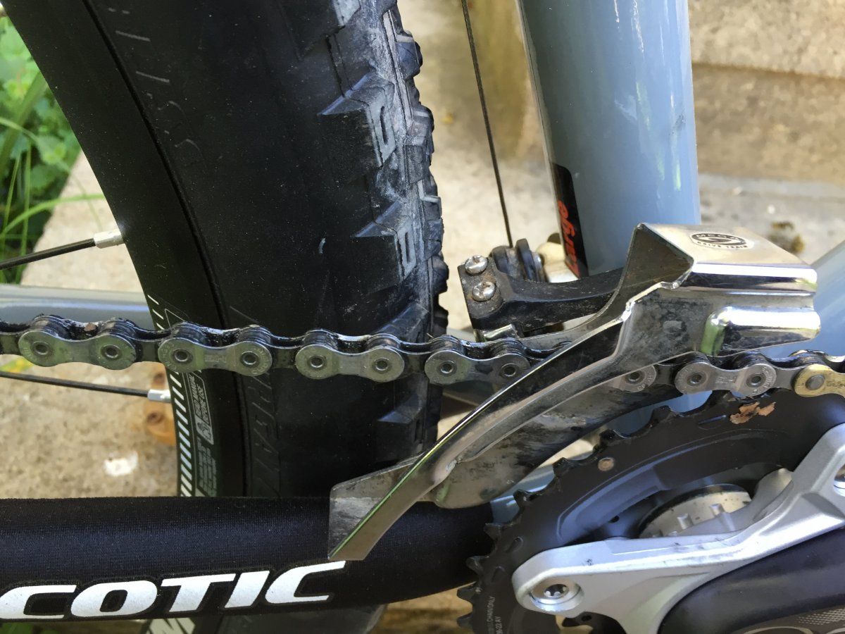

Kleines Bild dazu:
Reifenfreiheit mit normalen Umwerfer bei meinem BFe.
Auch wenn ich bisher im (flüssigen) Matsch keine Probleme hatte, aber das ist ein Grund, warum ich auf 1x11 umbauen möchte.
Die Sideswing Anlenkung finde ich auch elegant, warum allerdings der Zug für das Schaltwerk nicht auch dann durchgehend geschlossen verlegt wurde, das verstehe ich nicht :confused:

Ich bin ein absoluter Fan von 1x11 oder 1x12 wenn es dann lieferbar sein sollte. Trotzdem musst du vielleicht nicht unbedingt umbauen sondern einfach vielleicht einen anderen Umwerfen probieren.
Shimano Dual pull/Down Swing oder noch besser von SRAM die High Clamp Modelle.
https://r2-bike.com/SHIMANO-XT-Umwerfer-FD-M8025-H-Down-Swing-2-fach-Dual-Pull
https://r2-bike.com/SRAM-XX-Umwerfer-High-Clamp
Ich wollte sowieso auf 1X11 gehen. Die alte 2x9 XT/XTR-Kombi lag noch im Keller rum, deshalb ist die erstmal ans BFe gekommen.
Schaltet auch noch butterweich, nur die Kette spring regelmäßig herunter.
Ich warte nur noch auf die 11-46 Kassette von Shimano. Die ist wohl noch nicht lieferbar.
...und falls die sich noch zu lange Zeit lassen kommt evtl. eine 11-45 OneUp ran.
