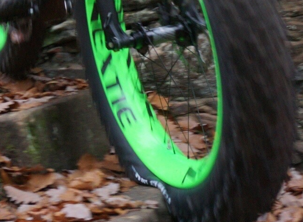

Test 1: Zu wenig Luft in Verbindung mit spitzen Kanten, hatte ich schon:
Da war sicher auch schon mal ein kleiner Durchschlag dabei. Aber immer noch Gummi zwischen Stein und Carbon.
Test 2: Sprünge, teilweise ins Flat, hatte ich schon:
Auf diesem Bild war die Landung zwar smooth, aber da hatte ich auch schon andere, missglücktere Landungen, auch in Steinfelder hinein.

Bei all diesen Erfahrungen bin ich mit maximal 0,5 Bar unterwegs gewesen, dabei mit einem Lou, der dank seiner üppigen Gummimenge die Felge recht gut beschützt. Ich wiege nur 72-75 Kilo und belaste deshalb die Felge auch nicht so stark wie ein 100 Kilo Fahrer.
Bisherige Schäden: ein kleiner Steinschlag im Lack (3mm) an der Felgenflanke. Keine Risse, keine Dellen, keine Unwuchten. Jetzt werden wieder irgendwelche "Spezialisten" daherkommen und von unsichtbaren Haarrissen erzählen. So what. Ich habe bisher weit größeres Vertrauen in diese Felgen als in die Rolling Darryl, die bei meiner Fahrweise nach kürzester Zeit eine Menge Dellen hatten. Und Bumbles Risse in der Clown Shoe haben mein Vetrauen in Surly Felgen auch nicht unbedingt vergrößert.
Ich werde weiter testen und dann berichten. Reale Erfahrungen zählen mehr als theoretisches Geschwafel.
