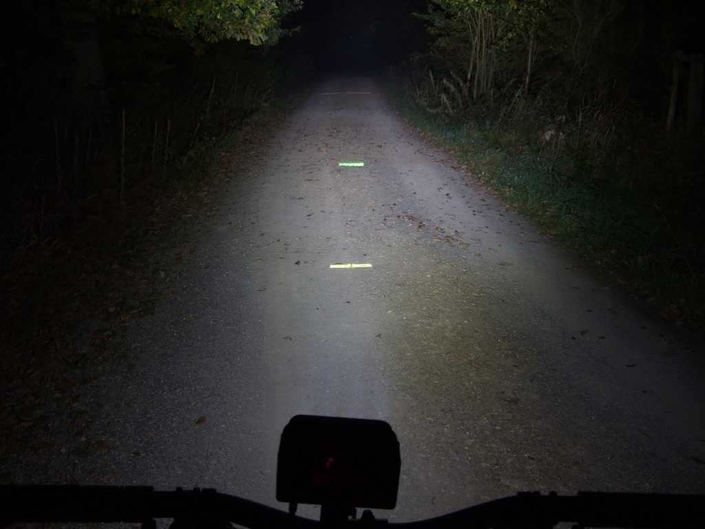

Also, Bilder die hier gepostet werden und als Leuchtvergleich gelten sollen müssen diese Einstellungen haben. Alles andere sind leider nur Spaßbilder, die natürlich auch Herzlich Willkommen sind, aber aus rein technischen Gründen nicht einem Leuchtvergleich dienen. Das bedeutet leider, dass reine Ausleuchtungsbilder die nicht mit den Werten gemacht wurden besser nicht gepostet werden, sondern nur echte Ausleuchtungsbilder, oder echte Spaßbilder! Wegen der Verwirrung und den Quanten.
Blende: 4
(Begründung: 2,8 ist zu klein für viele Kompaktkameras.)
ISO: 200
(Begründung: Nur so.)
Zeit: 1s
(Begründung: Ist halt so.)
Weißabgleich: Auto
(Begründung: Der Mensch kann das viel besser, jede fixe Einstellung würde einer Lichtart nicht gerecht werden. Farben kommen aber trotzdem rüber: gelblich, bläulich)
Wenn diese Werte nicht eingestellt werden können, siehe unten!
Um die Entfernung beurteilen zu können sind außerdem noch gefordert:
Brennweite: 35mm KB äquivalent
(Begründung: Ist typischerweise die kleinste Einstellung bei Kompaktkameras, bringt die Randausleuchtung besser zur Geltung.)
Markierungen: in 5m Abstand gut sichtbare Markierungen anbringen
(Begründung: Leuchtweitenabschätzung)
Spot: zwischen der 10m und unendlich/horizontal Position frei einstellbar, so das keine Überblendung im Bild auftritt
(Begründung: Einzige Möglichkeit bei fixen Aufnahmeparametern Überblendungen zu vermeiden. Der einzige Parameter der verändert werden darf!)
Stativ: So hinstellen, dass man 1. am unteren Bildrand gerade so noch die Lampe sieht, 2. die Kamera ca. 15° nach vorne gekippt ist und sich 3. etwa zwischen Lenker- und Kopfhöhe befindet. Genauere Alternative, 1,4m hoch, Mittelpunkt des Bildes auf die 5m Marke und Lampe unten gerade noch komplett sichtbar. Selbstauslöser verwenden!!!
(Begründung: Normale Sehhöhe, weniger Verwacklungen. wenn wirklich nicht zur Hand, wenigstens abstützen und höhere ISOzahl verwenden, natürlich umgerechnet!!!)
Weg: Ein gerader Waldweg mit Schotter bei Trockenheit am besten etwas schmaler mit hängenden Ästen
(Begründung: Beste Vergleichbarkeit)
Also, so sollten die Bilder aussehen + die obligatorischen Angaben! Guckt es euch an! Eine Linie, die Lampe, der Weg die Markierungen.
Vorne zwei Klackbänder in jeweils 5m Entfernung und hinten noch ein Zollstock in 30m Entfernung, ausgemessen!
Und hier die obligatorischen Angaben: Aufnahmeparameter siehe offizieller Leuchtvergleich, Kamera: Fuji FinePix F31fd, Lampe: Eternity2 mit 8Seoul P4 in Carclo Linsen an Taskled nflex.
Hier nochmal zwei Bilder vom Aufbau, ein Ständer erleichtert die Sache ungemein, das Heck vom Rad leicht wegdrehen um Platz fürs Stativ zu haben.
Und hier nochmal für die Megadaus! Das ist die Markierung die in der Mitte des Bildes sein soll!
Gruß td
P.S.: Wir müssen so pedantisch sein!
P.P.S.: Alle Bilder die den Ansprüchen genügen dürfen sich die Tags "offizieller" und "Leuchtvergleich" geben!
