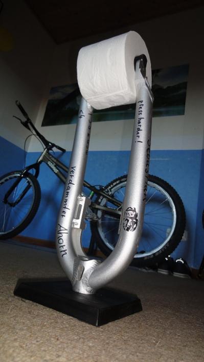

Endlich ist es soweit. Der erste Rockman "KP Retinaculum" Prototyp ist endlich fertig. Nach ersten Tests zufolge, kann der KP Ritinaculum wohl bald in Serie gehen.
Wer Interesse und eine alte Gabel über hat kann sich gerne bei mir melden. :daumen: :)
