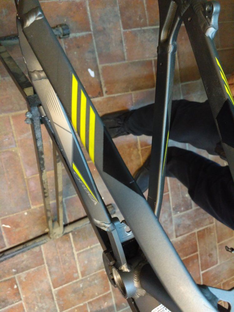

abflexen ja oder nein?
da ich den rahmen nicht lackieren will, wuerde ich dann einen gelben klebestreifen anbringen, um die rohstelle abzudecken.
Stabilitäts technisch gesehen kein Problem die Sockel zu entfernen. Sieht dann schon cleaner aus.
Aber ein zurück gibt's dann auch nich mehr.
zurueck muss es nicht, ich denke wenn meine beiden damit mal gefahren sein sollten, ist genug zeit ins land gegangen und rueckbau dann auf v brake glaube ich eher nicht, da ich denke, dass das teil dann beim restwert im wiederverkauf atraktiver ist als ein normales mx20
die farbe ist noch frisch, sollte am ende noch etwas matter sein.
wie bereits gesagt will ich an eine komplette neulackierung nicht ran, so ist es fuer mich ein guter kompromiss, der auch noch 40g gespart hat.

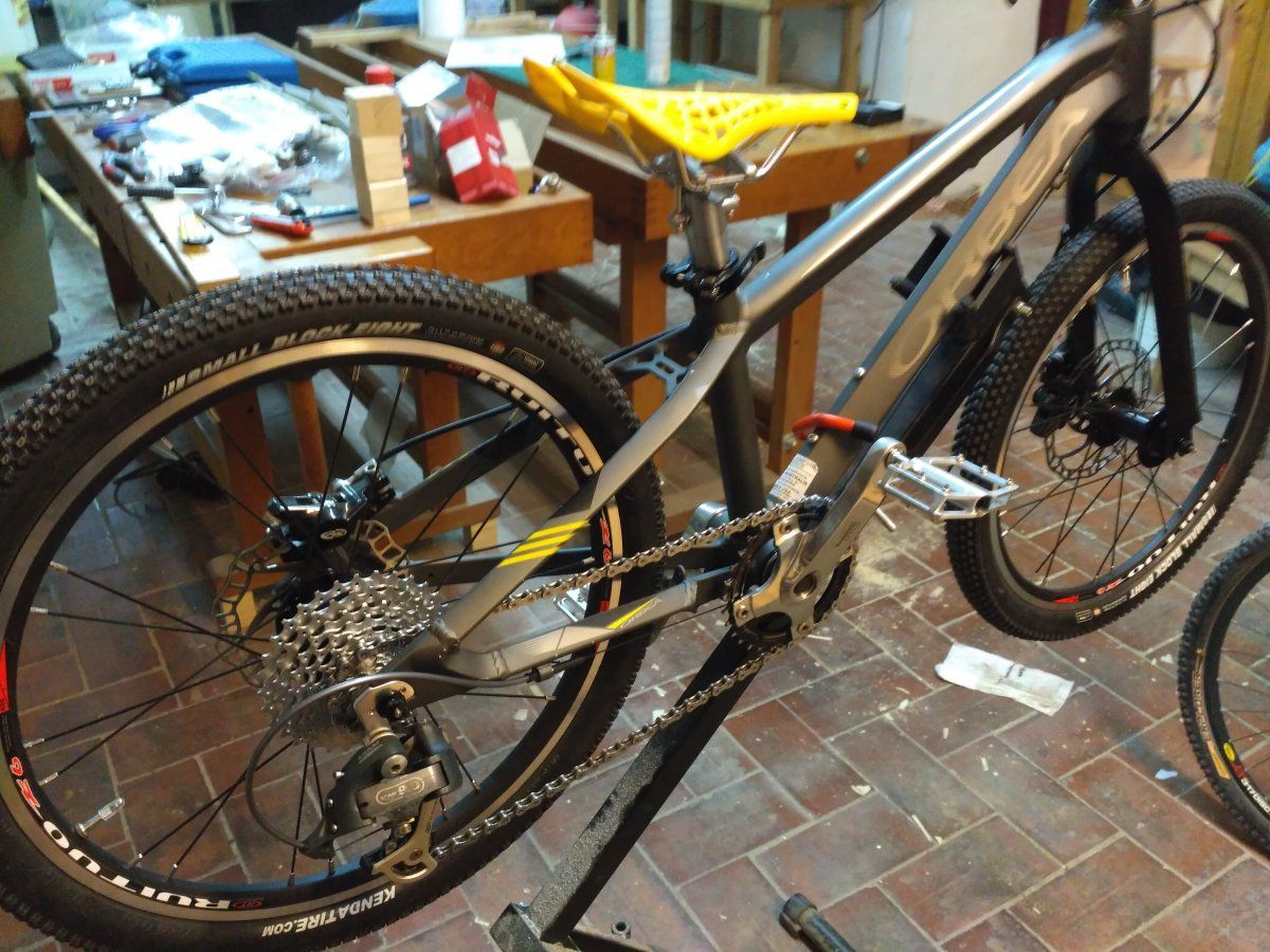

noch ein paar teile und der stand des aufbaus

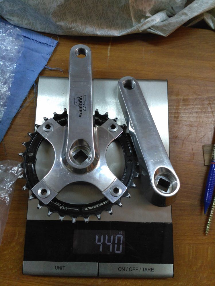

xt 9fach
kurbel von einen forumsteilnemer auf 125mm gekuerzt, aus dem bikemarkt
32 nw kettenblatt und noch etwas "abgespeckt"
wenig gewichtsersparnis, aber 103 statt 113mm
wellgo kc008, die finde ich fuers kinderrad klasse wegen der kompakten abmessung.

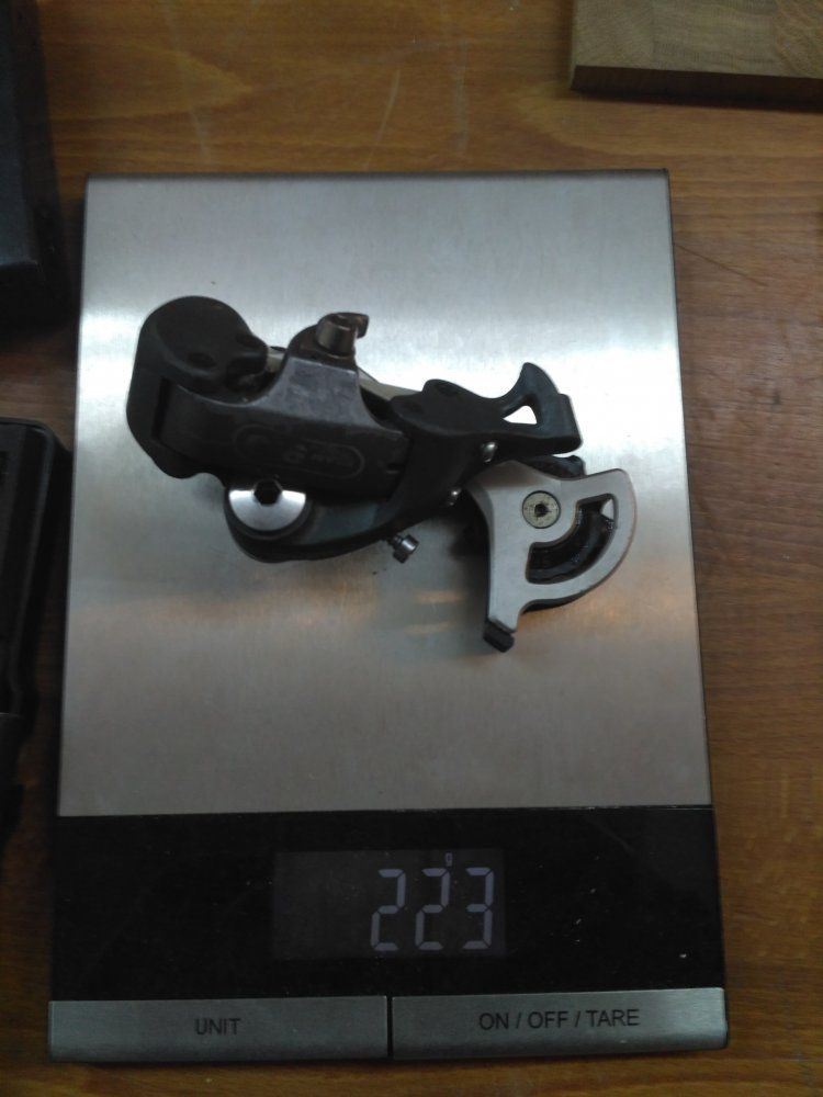

alt aber bewaehrt. von der passenden gripsshift habe ich gerade kein bild, 87 g und schaltet knackig wie am ersten tag.
juicy ultimate, ebenfalls aus dem bikemarkt, die zicken aber voellig rum, dazu demnaechst mehr, bzw bin ich mir noch nicht sicher, ob sie wirklich dran bleiben
140er ashima, wobei ich letztendlich vorne eine 160er verbaue, 20g mehr....
ich weiss, die wekstatt sollte ich mal wieder aufraeumen....
fazit die 9gaenge lassen sich schalten, trotz schon sehr heftigem schraeglauf. ich denke ich werde noch ein wenig mit der kettenlinie spielen, aber erst einmal muss ich mich um die bremse kuemmern.

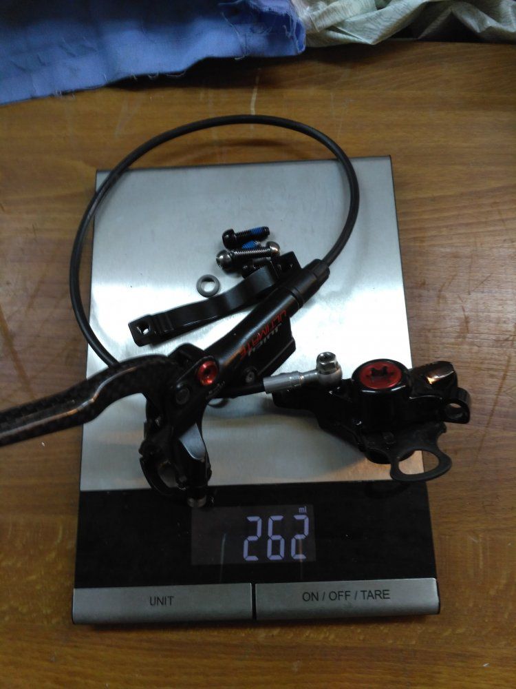

problem ist leider ein sehr langer leerweg der hebel, wenn sie einigermassen weit weg stehen, funktionieren sie einwandfrei. fuer meinen sohn brauche ich sie aber recht nah am lenker. wenn ich sie dazu an der einstellschraube reindrehe, bleibt der leerweg der gleiche, aber am ende ueben sie keinen druck auf die scheibe aus. ich dachte, dass wuerde sich ueber die roten pad contact schrauben regeln lassen, aber da passiert an beiden bremsen ueberhaupt nichts. ich hab die dinger auch schon entlueftet und versucht was ueber den fuellstand zu regeln. leider hat das auch nichts gebracht. so weiss ich gerade nicht so recht, wie ich das in den griff bekomme. wenn alle stricke reissen, kommen andere bremsen dran.
problem ist leider ein sehr langer leerweg der hebel, wenn sie einigermassen weit weg stehen, funktionieren sie einwandfrei. [...] wenn ich sie dazu an der einstellschraube reindrehe, bleibt der leerweg der gleiche, aber am ende ueben sie keinen druck auf die scheibe aus.
Ich hatte mal was Ähnliches an einer Magura ... kann es sein dass der GeberZylinder am Griff nicht mehr "richtig" tut - sprich nicht mehr ganz ausfährt?
ist eine moeglichkeit, aber gleich bei beiden hebeln? eher verwundert mich, dass die schraube fuer den kontaktpunkt einfach fuer garnichts taugt (allerdings auch an beiden hebeln)

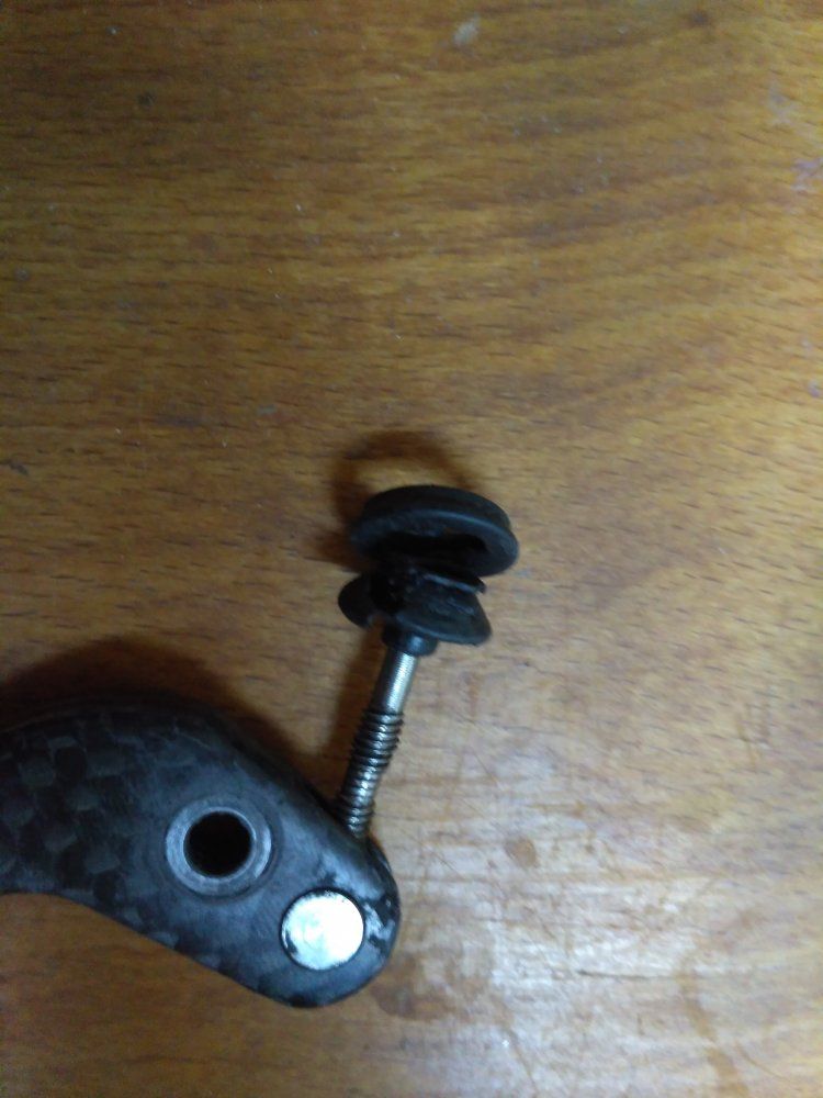

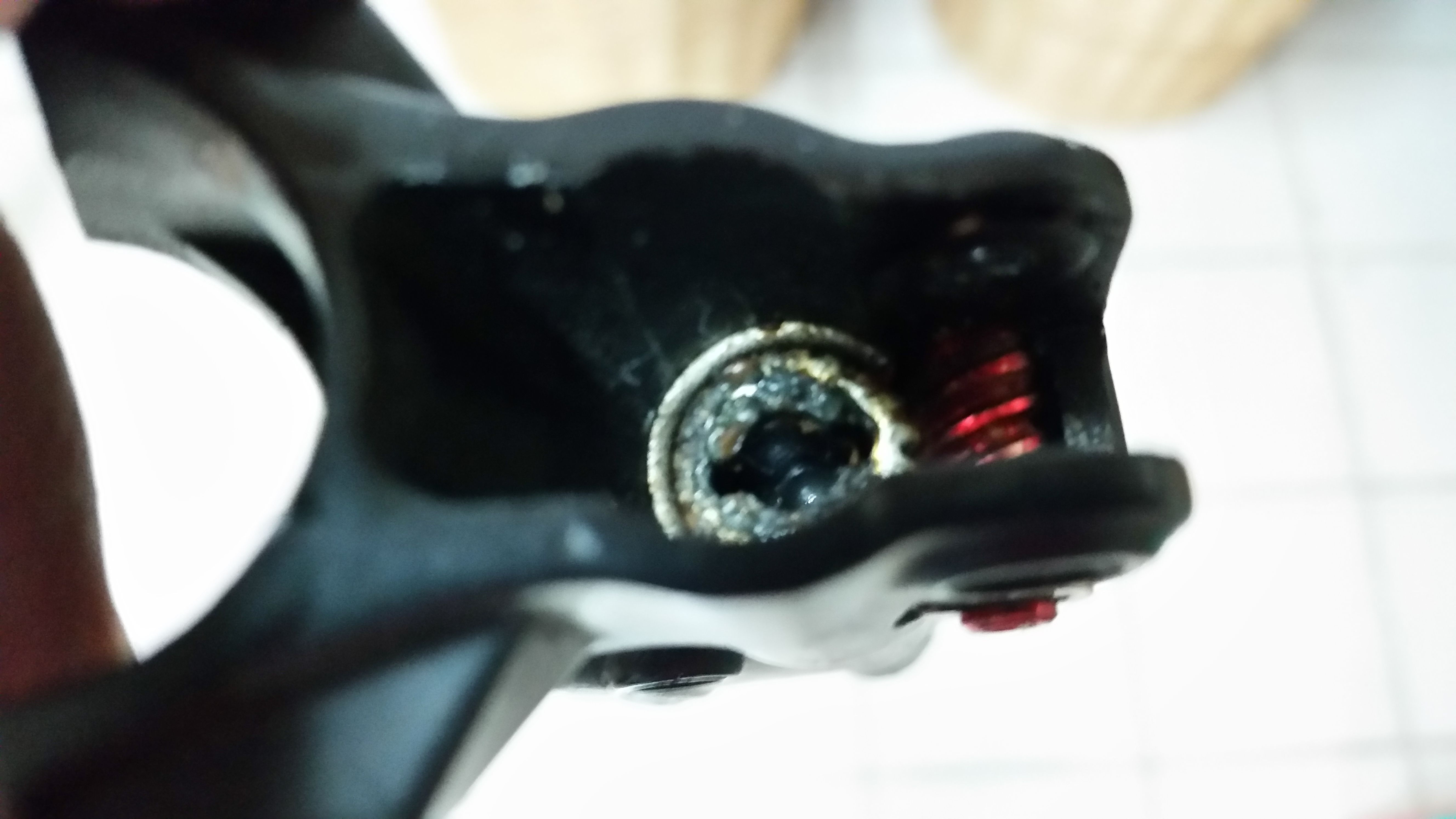

ich habe eben mal den griff der vorderbremse rausgeschraubt,
das dichtungsteil an der schraube ist total zerfleddert.
kannst du mal schauen, ob an den beiden geberzylinden diese gummiteile zufaellig dran sind?

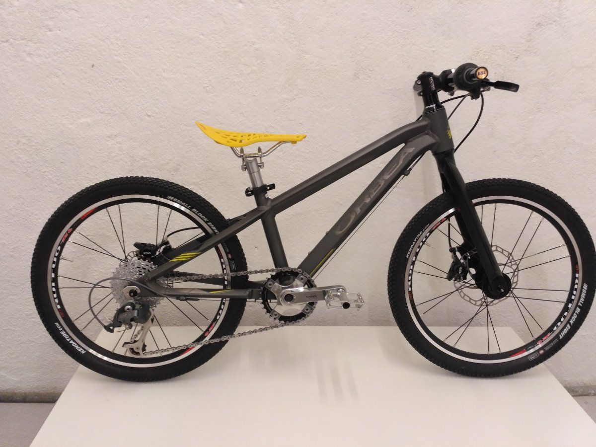

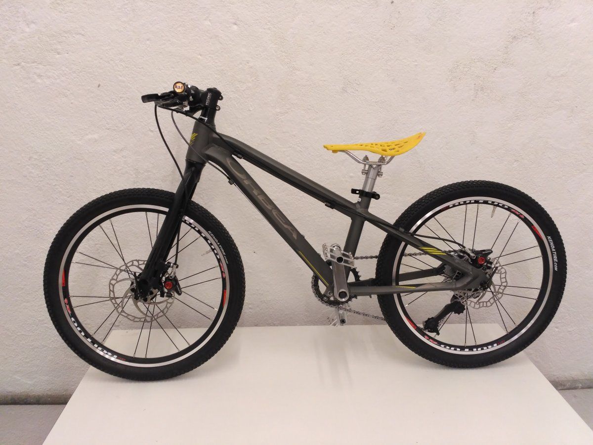

der vorlaeufige endzustandsbericht,
nachdem sich die sache mit dem zu langen leerweg bei der juicy ultimate einfach nicht beheben liess, habe ich letztendlich eine hygia usagi verbaut. meiner meinung nach eine super bremse, an meinen raedern erprobt. griffweite und druckpunkt lassen sich sehr gut auch fuer kinderhaende einstellen und beim gewicht liegt sie ziemlich gleich mit der ultimate. die dosierbarkeit finde ich auch angenehmer.
fazit, gegenueber dem original bike ist es 2,8 kg leichter. 400g waeren bei der gabel noch mal drin, wenn ich eine bezahlbare mit passender einbauhoehe finden wuerde, aber mit dem gewicht von knapp unter 7,6 kg mit pedalen bin ich letztendlich ganz zufrieden. alles weitere muss sich dann mal im gebrauch zeigen.
