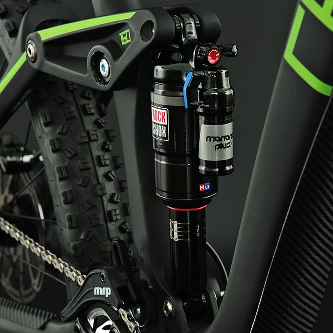

@ Radon: Bisher sehr zufrieden mit dem neuen Bike Slide Carbon 27.5 8.0 in 20". Habe eine Dämpfer-Frage, genauer zum nutzbaren Einstellbereich der Zugstufe. Bei 20 % Sag des RS Monarch RT3 wirkt die Zugstufe auch bei der "schnellsten" Einstellung überdämpft. In der höchsten Dämpfungsstufe kommt der Dämpfer in Zeitlupe wieder heraus.

von welchem fahrergewicht reden wir? das 2016 modell soll abermals einen größeren zugstufenbereich haben, um auch leichtere fahrer abzudecken. bisher wurde gerade beim monarch rt in jedem modelljahr die zugstufe verbessert, da für viele fahrer überdämpft. fox hat hier einfach seit jeher den größeren bereich, der abgedeckt wird!
Richtig. Unser Dämpfer hat die zugstufe 3L ist die lichteste die Lieferbar, also mehr geht in Serie
nicht. Gruß Bodo

L3 hat die Druckstufe (blau), die Zugstufe hat M (rot).
Habe die gleiche Erfahrung mit dem Monarch + gemacht. 25% Sag, 90% zugespacert. Selbst auf der schnellsten Stellungen ist er mir noch einen Tick zu langsam. Bräuchte noch 1-2 Klicks mehr. Daher wird er auch nächste Woche ersetzt.
was passiert, wenn du alle spacer entfernst? müsste doch der luftdruck ziemlich in die höhe gehen bei gleichem sag- ist die zugstufe dann immernoch zu langsam??
Mußt dann Tune LL3 nehmen.
Je höher der Luftdruck benötigt wird, umso stärker muß dann die Zugstufe werden.
Die Air Volume Spacer beeinflussen hauptsächlich die Endprogression.
Tune Assy, Monarch Plus Reb-Low / Comp-Low 3 (CF-60lbs ), LF-320, B1
Tune Assy, Monarch Plus Reb-Low / Comp-Low (CF-80lbs), LF-320,B1
Tune Assy, Monarch Plus Reb-Low / Comp-Mid (CF-97lbs), LF-320,B1
Tune Assy, Monarch Plus Reb-Low / Comp-High (CF-110lbs), LF-320, B1
Tune Assy, Monarch Plus Reb-Mid / Comp-Low 3 (CF-60 lbs), LF-320, B1
Tune Assy, Monarch Plus Reb-Mid / Comp-Low (CF-80lbs), LF-320,B1
Tune Assy, Monarch Plus Reb-Mid / Comp-Mid (CF-97lbs), LF-320,B1
Tune Assy, Monarch Plus Reb-Mid / Comp-High (CF-110lbs), LF-320, B1
Tune Assy, Monarch Plus Reb-High / Comp-Low (CF-80lbs), LF-320, B1
Tune Assy, Monarch Plus Reb-High / Comp-Mid (CF-97lbs), LF-320, B1
Tune Assy, Monarch Plus Reb-High / Comp-High (CF-110lbs), LF-320, B1
sorry hab nicht klar ausgedrückt . Das feine ansprechen wird sehr stark von compression tun beeinflusst deswegen ist der da wichtiger als der Rebound. Gruß Bodo
wie schwer bist du?
76kg inkl. Ausrüstung.
Wegen dem linearen Hinterbau würde mM nach ein Monarch + mit kleinster AirCan und ohne DebonAir besser funktionieren. Mit dem jetzigen Dämpfer kann man halt einfacher verschiedene Fahrer abdecken. Der ein komfortables Touren Rad will fährt ohne Spacer. Der Enduro Racer spacert sich das Teil halt zu.
Genau RT3 ohne Plus mit 4 Spacer Serie.
