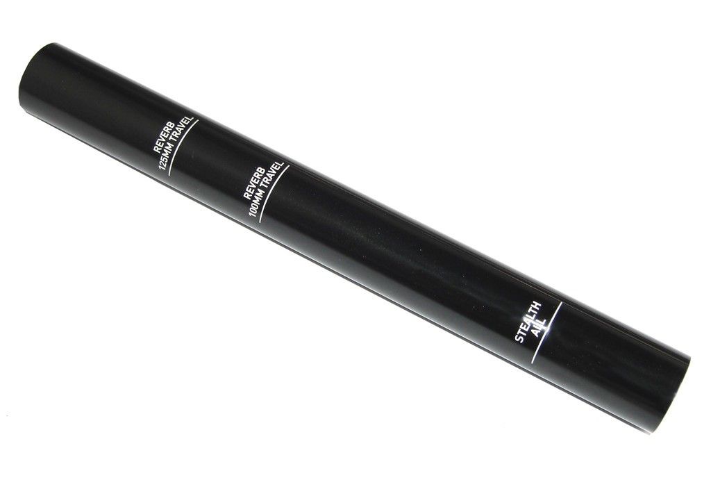

Genau das wird das Problem sein. Hast die Einbautiefe des Kolbens mit den richtigen Werkzeug oder zumindestens in der richtigen Tiefe gemacht?

Kann auch sein das du Öl in der Luftkammer hast. Wenn ichs mir so recht überlege dürfte das am wahrscheinlichsten sein. Hast du beim Service evtl. den Schritt bei dem das überflüssige Öl (eben aus der Luftkammerseite des Trennkolbens) entfernt wird übersprungen?
Ja das wird es sein. Kolben auf falscher Höhe und dadurch zuviel Öl.
Dann werd ich mir wohl erst die Tools zur positionierung des kolbens kaufen müssen und nochmal alles exakt durchführen.
Vielen dank
