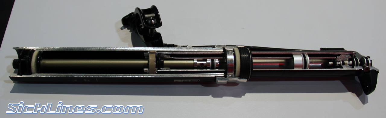

Hat jemand vieleicht mal eine zusammenbau Zeichnung oder Demontage- Video. Vieleicht ist dem ganzen ja mit Pom- Hülsen bei zu kommen oder Alu Ringe... dann drehe ich mir halt was.

So wie ich das hier sehe kann ich mir kaum eine Fertigungstoleranz vorstellen die das Wackeln verursacht. Die Teile sind doch alle Maschienengefertigt (CNC) da wird kaum sowas vorkommen.
Ich kann mir eher beim Zusammenbau etwas vorstellen.
Ne Lösung kann auch sein den Alu Ring an der Verschraubung oben.. dneke das ist alles kein Thema die wackelfrei zu bekommen.
Weiß jemand das Drehmoment von der Verschraubung oben und hat gerade die Schlüsselweite von der Verschraubung damit ich den richtigen Schlüssel von der Arbeit mitnehme um den mal anzusetzen wenn ich es heute noch Schaffe.
Selbst ein Pom-Ring den man anpasst sehe ich, denke da gibt es Möglichkeiten.
Toleranzen entstehen natürlich auch, wenn Maschinen arbeiten. Jeder Maschine für sich genommen kann wiederum genauer arbeiten, je genauer die Toleranzen der einzelnen Maschine eingehalten wurden. Es ist letzendlich eine Kostenfrage: billigere Maschinen, größere Toleranzen.
Ja ist klar aber ich glaube nicht das wir hier über sehr große sprechen, schon garnicht im Dämpfer oder Dichtungsbereich.
ich denke das problem ist kein großes und mit etwas geschick selber in den griff zu bekommen... hoffe es zumindest;)
Toleranzen hast du überall!
Und zum wackeln führt dann ein anderes "Phänomen".
Stichwort: Toleranzketten , Toleranzen beeinflussen/addieren sich ja auch gegenseitig.
Eine minimale Toleranz wird mit entsprechendem Hebel zu einer großen Toleranz ;)

ich vermute der Alu Ring unter der Verschraubung (Übergang Standrohr auf Verstellrohr unter dem Schaumstoffring) ist für das Spiel Zuständig. Nachziehen der Verschraubung bringt nichts. Ist übrigens 34 Schlüsselweite.

Zwischen Spiel und Nichtspiel, was Toleranzen angeht, reicht 1/100mm Unterschied, wenn die Führung, bzw. Fühurungsbuchsen nah beieinander liegen.
