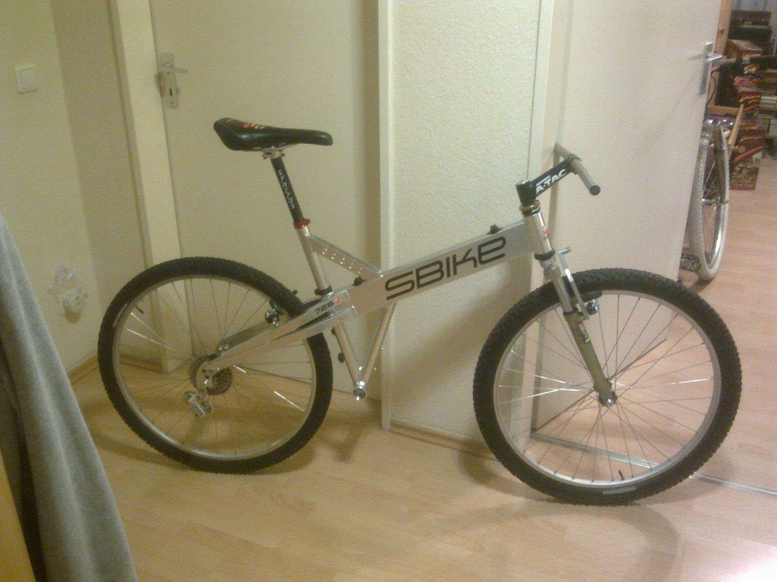

Hab es nun mal provisorisch zusammengesetzt, mit Parts die ich hier noch liegen hatte.... auch um mir Impressionen zu verschaffen, wie ich es letztendlich aufbauen werde/könnte. Hab da schon so ne gewisse Vorstellung... mit kleinen rot eloxierten Parts wie Sattelklemme, Innenlager, Lenker, Cablehangers und SRP Schrauben, um so die schweizer Herkunft des Bikes zu unterstreichen.
Werde es wohl mit 7fach Deore XT M732/735 Komponenten aufbauen und XT Daumis und schwarzen XT Cantis. Ob ich jetzt z.Bsp. den schweren Girvin Flex-Stem drauf lasse, weiß ich noch nicht. Hab hier auch noch einen schwarzen Syncros Cattleprod (2, Gen.), einen schwarzen ControlTech, einen silbernen Rocket Science Stem, und einige andere vorbauten liegen, die auch passen würden.
Wie ich mich letztendlich entscheide, kommt auf die Gesamtoptik am Ende an. Bei den Kurbeln hatte ich an rot/silberne RaceFace I-Beam bzw. Turbine Kurbeln gedacht oder rot/schwarze Tune Bigfoot. Der 2Danger Sattel bleibt auch nicht dran. Hatte ihn nur provisorisch montiert, weil ich nichts anderes hier liegen hatte. :D

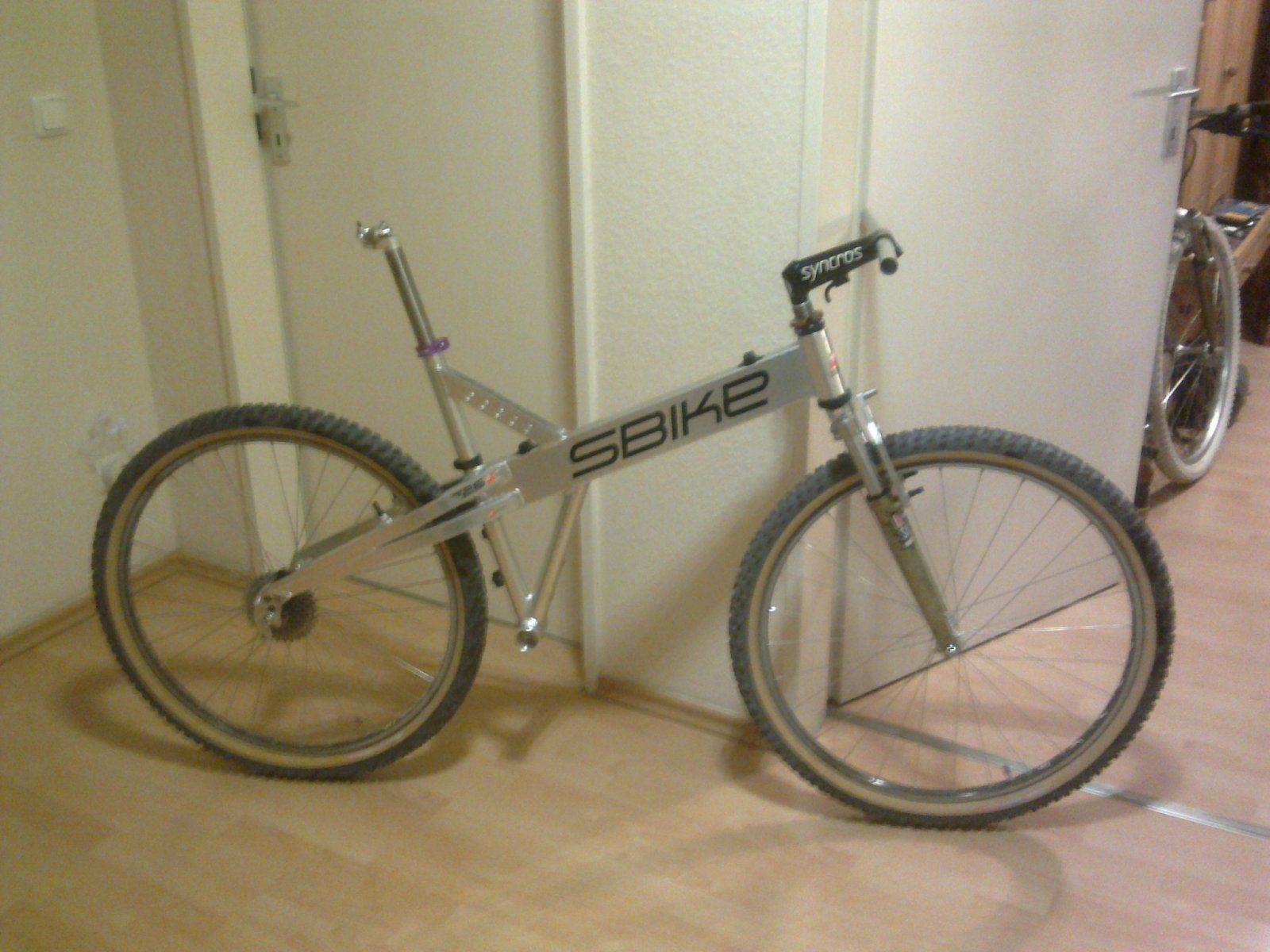

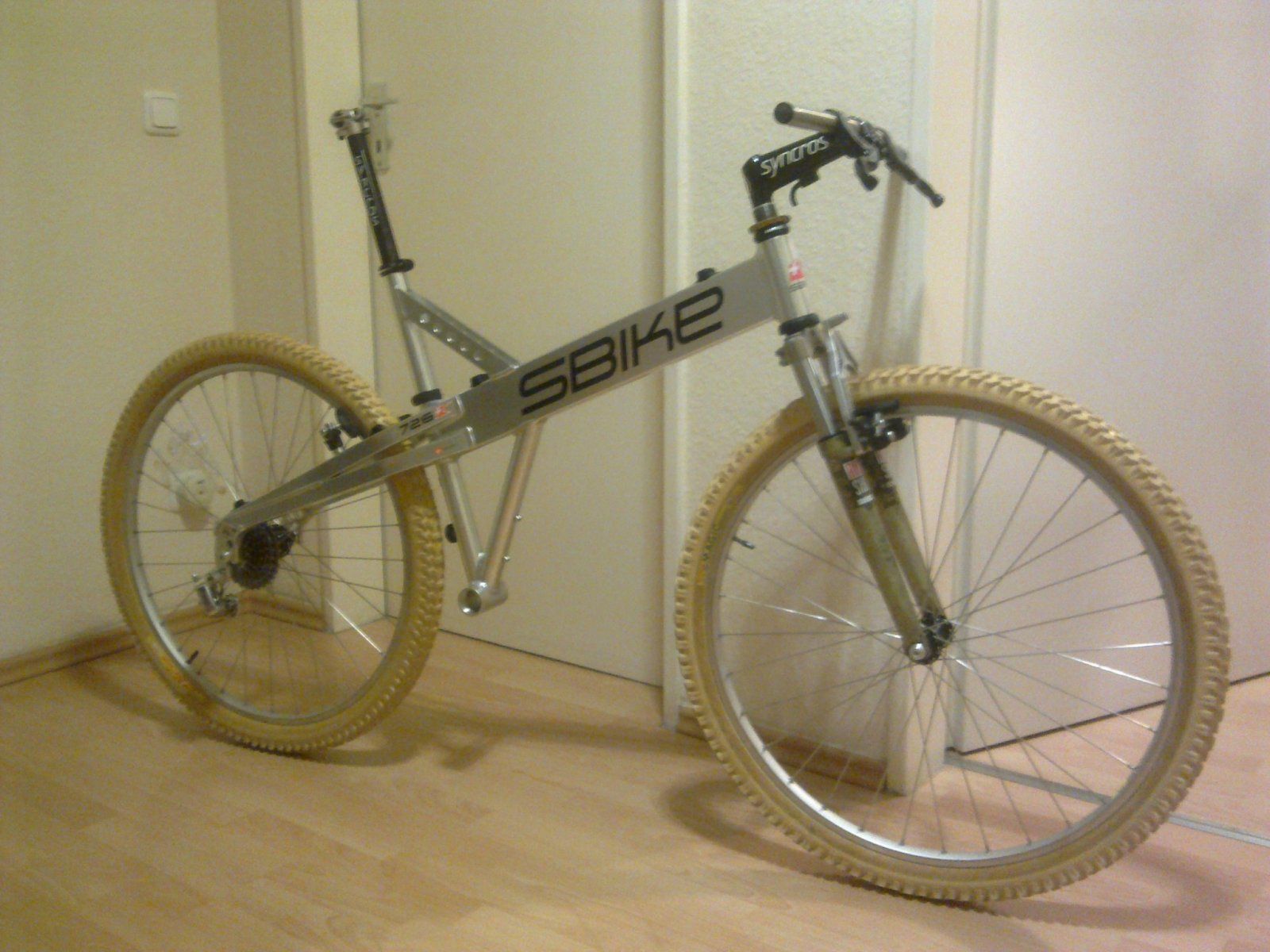

Bei der Wahl der Reifen bin ich mittlerweile bei Skinwall Panaracer Smoke und Dart. Glaube diese Pneus stünden dem Bike recht gut zu Gesicht. Die beigefarbenen Magics finde ich zwar auch nicht übel, aber wirklich überzeugen, können sie mich nicht.
Heute kam schon mal eine rote Tune Sattelklemme an. Gefällt mir schon mal sehr gut zusammen mit dem roten Bike-Tech Lite Bar. :)

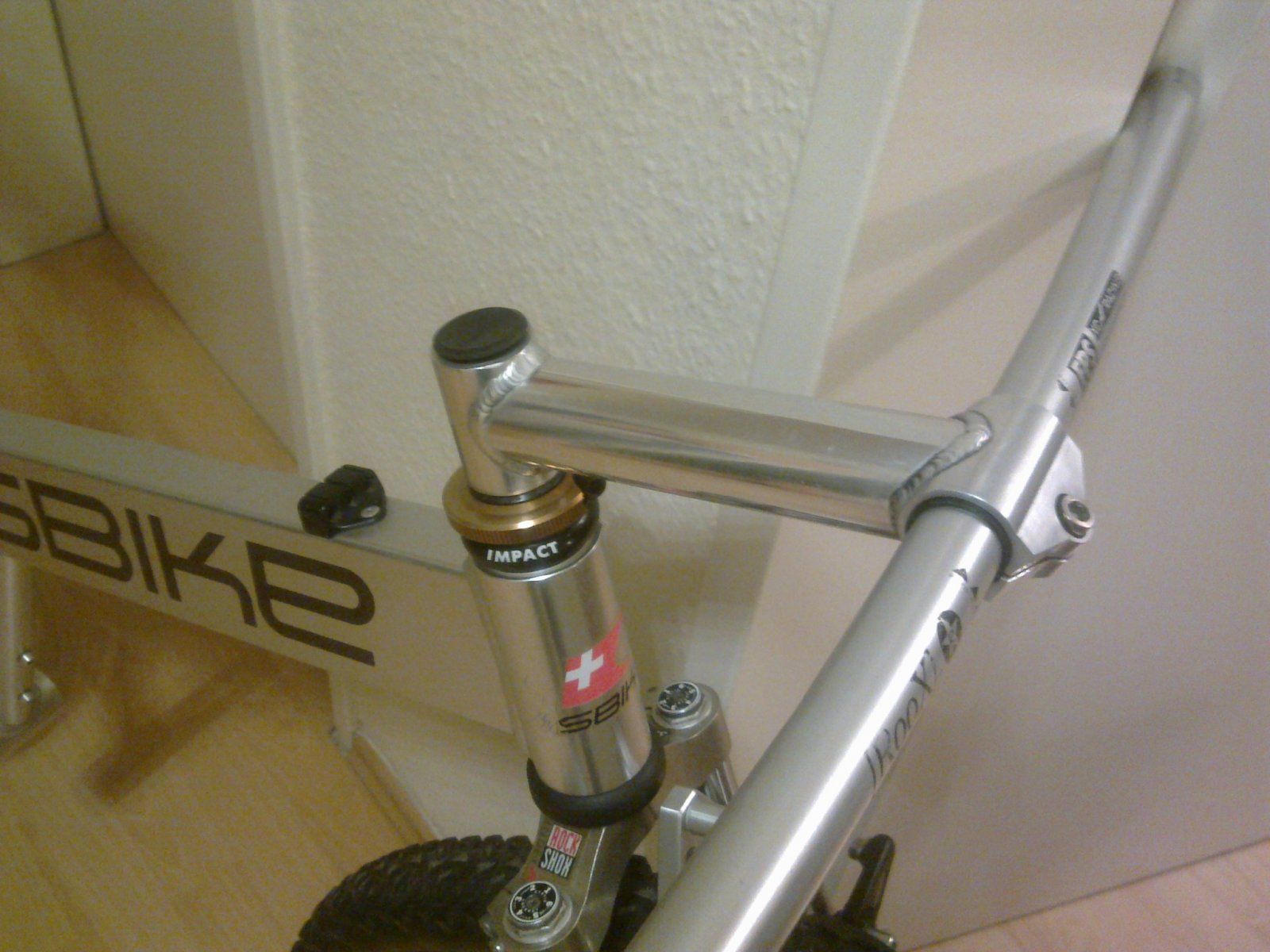

Das dürfte der Originale S-Bike Alu Vorbau sein. 🤔
Der müßte auch 1 1/4 Zoll haben.
Da passt auch nur der dazugehörige Lenker oder man nimmt einen Shim ;)
Das wäre auch noch ne Idee, wenn du trotzdem deinen roten Lenker verbauen willst. 🤔

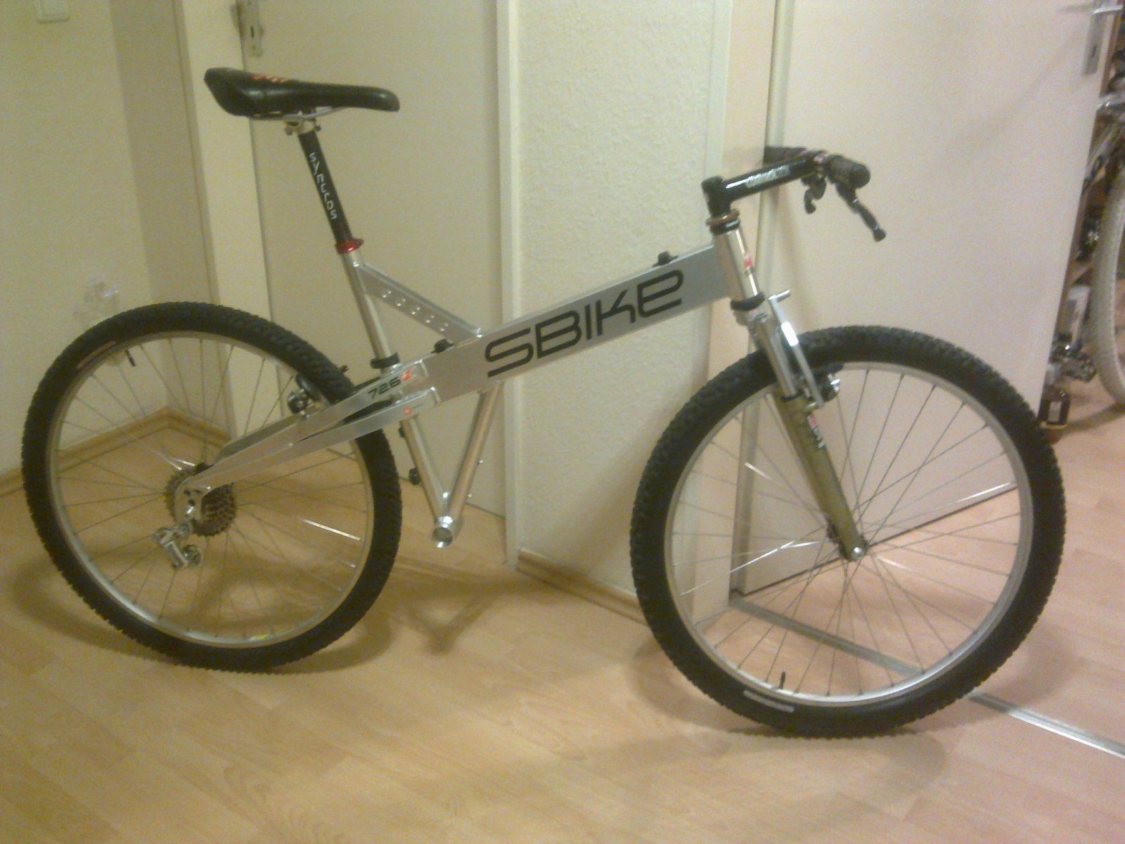

Der originalvorbau gefällt mir nicht so gut, wegen der Farbe. Ich glaube ein schwarzer Vorbau steht dem Bike besser, besonders in Verbindung mit der schwarzen Syncros Stütze. Zudem hat der Original Vorbau 1 1/4 Zoll. Die Mag 20 hat allerdings einen 1 1/8 Schaft. Habe Reduzierhülsen eingepresst ins Steuerrohr, um nicht ewig nach einer passenden Mag 20 Gabelkrone mit 1 1/4 Zoll Schaft suchen zu müssen. Habe auch nichts an Vorbauten in 1 1/4 Zoll hier liegen. So hab ich eine wesentlich größere Auswahl an Vorbauten und Gabeln. Finde den original SBike Vorbau auch nicht besonders schön und leicht ist er auch nicht wirklich.
Hab mal ein paar andere Vorbauten montiert, darunter auch den Rocket Science, Answer A-Tac und ControlTech. Ich tendiere irgendwie zum ControlTech. Ich mag gern flache und lange Vorbauten. Fahre gern gestreckt auf meinen Bikes...... solange mein Rücken das noch mitmacht mit meinen 45 Jahren :anbet:
Hier mit ControlTech
Mit RocketScience
Und noch der Answer A-Tac
Der A-Tac hat auch was :love:

Besonders leicht ist der Vorbau zudem auch nicht durch die lange Stahl-Expanderschraube. Und dann ist man noch zu allem Überfluss auf den Oversized-Lenker festgenagelt oder muss mit Shims arbeiten. :confused:
Hi, lauter schicke und edle Vorbauten, aber ehrlich gesagt, war leider irgendwie der perfekte meiner Meinung nach noch nicht dabei 🤔
Ich würde mal noch nach einem Club Roost I-beam Ausschau halten.
Hatte neulich welche verkauft, aber die ahead waren nur 1".
Gibts auch in anderen Größen und auch in schwarz (wobei ich persönlich eher zu Stütze und Lenker+Vorbau in silber tendieren würde, oder kommen da auch schwarze Kurbeln dran?).
Ich finde auch, dass der ControlTech aus der Auswahl am besten passt. Vielleicht dann auch noch eine ControlTech-Stütze? Syncros sehe ich einfach zu oft an solchen Bikes.
Der Club Roost könnte natürlich aufgrund der Kantigkeit auch gut ausschauen.
Bei den roten Anbauteilen wäre ich zurückhaltend. Die Farbnuancen sind zum Teil sehr unterschiedlich und das Rot auf dem Rahmen wird schon schwer zu treffen sein.

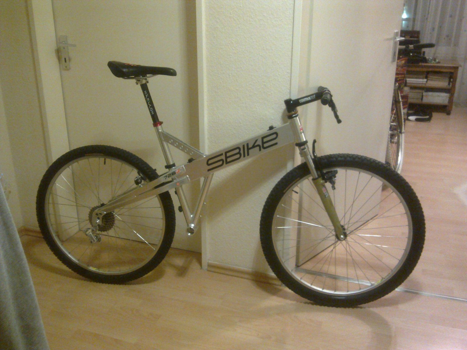

So, mal ne optisch schönere Mag 20 montiert.
Der optische Zustand der anderen Mag 20 war nicht mehr so toll, weil sich unter dem Klarlack der Magnesium-Tauchrohre dunkle Verfärbungen gebildet hatten. Bei der nun montierten Mag 20 sind die Tauchrohre noch tadellos und die Gabel wirkt so fast neuwertig. Ich denke, ich werde den schwarzen, original RS Mag Booster dran lassen. Gefällt mir damit irgendwie besser als mit dem silbernen Brodie Rockin Rooster.
Schaut gleich viel schöner aus :love:

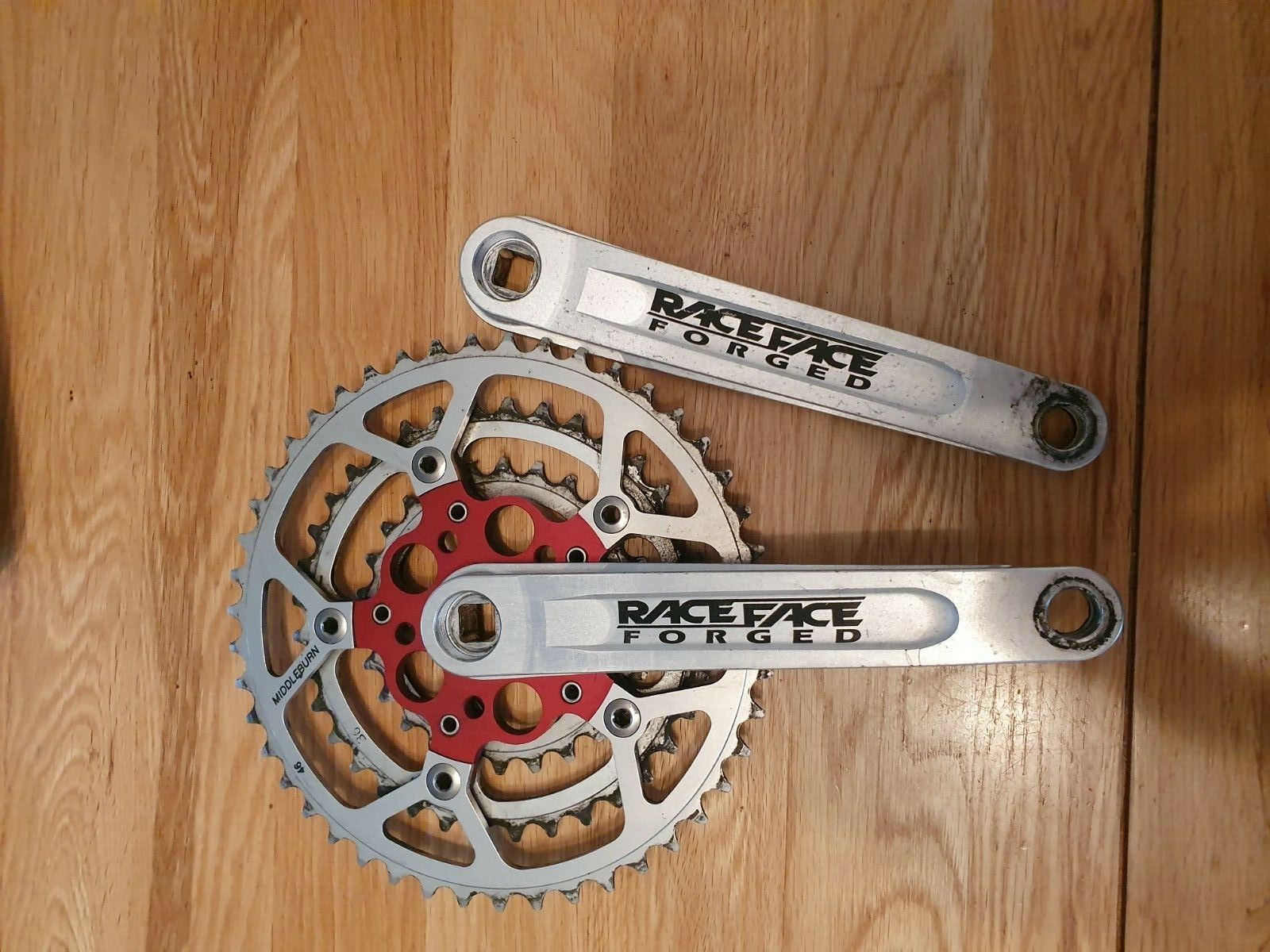

Weiß zufällig jemand wie breit die Innenlagerachse beim SBike sein muss? Im Prinzip ist es doch hierbei völlig egal oder? Die Kettenlinie kann ich ja nachher am Umwerfer einstellen. Daher ist die Länge der Innenlager-Welle doch eigentlich wurscht, oder habe ich etwas nicht bedacht?
Ich will ein RaceFace Taperlock Innenlager verbauen (das mit den roten Lagerschalen).
Darauf sollen dann RaceFace I-Beam Forged Kurbeln mit rotem Stern montiert werden. (solche hier)
