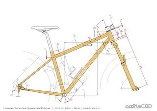

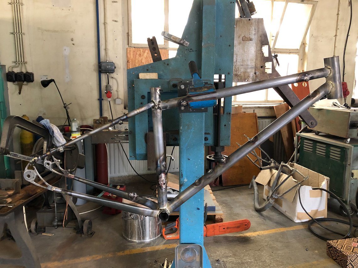

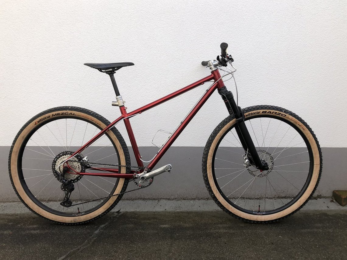

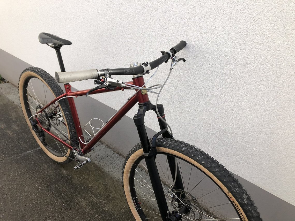

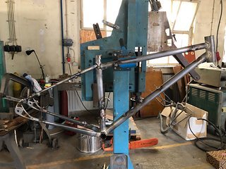

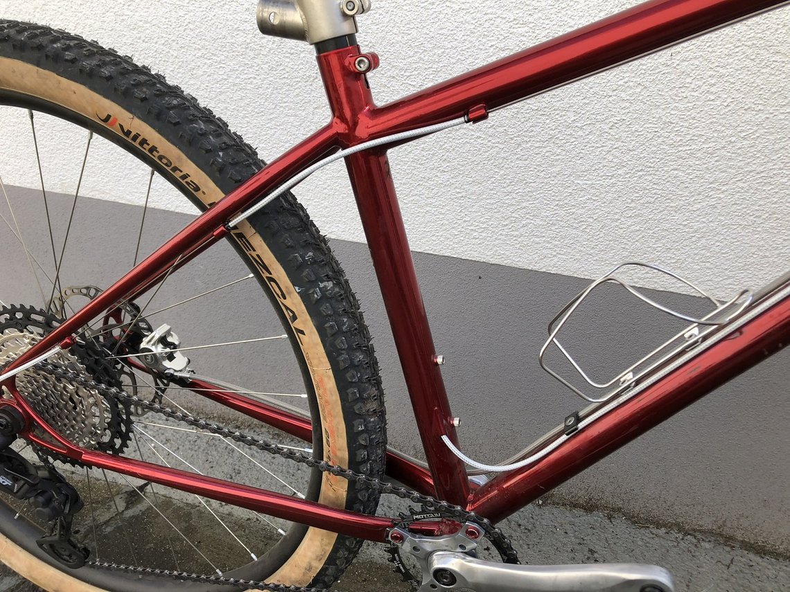

Ich habe Anfang ’22 mit dem Gedanken gespielt, ein Rad aufzubauen, was zwischen meinem Crosser und dem 27,5er Trailbike angesiedelt ist. Es sollte ein 29er werden (mein erstes). Ursprünglich wollte ich ein ’22er Breezer Thunder (nicht lieferbar), bc Podsol (nicht mehr lieferbar) oder Kona Unit (alte Geo) … und den Gedanken, einen Rahmen selber zu bauen (natürlich mit Hilfe) habe ich schon ~ 25 Jahre, und so habe ich das endlich mal umgesetzt. Der Bau war im Mai (eine Woche Kurs), der Aufbau zog sich hin und wurde erst im August fertig. Für die einfachere Servicebarkeit habe ich alle Züge nach außen verlegt. Die ganzen Überlegungen und Austausch sind im Aufbauthread dargelegt.
Worauf hast du beim Aufbau deines Bikes besonders geachtet?

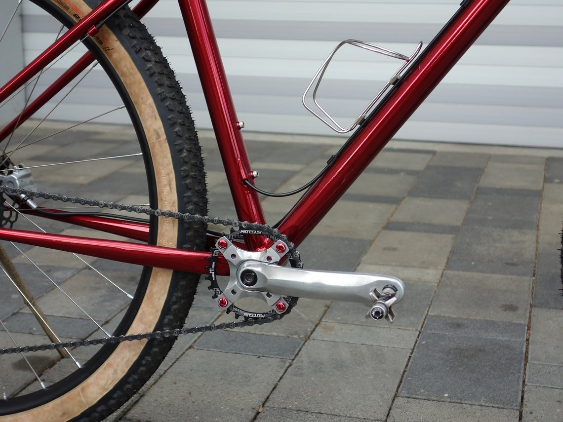

Die Idee war ursprünglich das ’22er Breezer Thunder in den alten Breezer-Farben lackieren zu lassen. Daraus wurde dann dieses Bike – moderne Geo, aber einen Classic-Touch durch die silbernen Teile, kombiniert mit Candy Red. Neben dem Bau habe ich einiges an Zeit investiert, die Anbauteile in silber hinzubekommen.
Wie geht es mit deinem Bike weiter?
Ich muss noch mal an die Bremsanlage ran: MT8-Sättel in silber poliert liegen schon hier sowie 180er-Scheiben vorn und hinten, es fehlen noch die Stahlflexleitungen sowie silberne Zugaußenhüllen. Schön wären auch ein paar silberne 785er Shimano-Hebel. Evtl. tausche ich die Kurbel noch gegen eine RF Affect, müsste aber noch poliert werden.
Welchen Einsatzbereich hat das Bike?

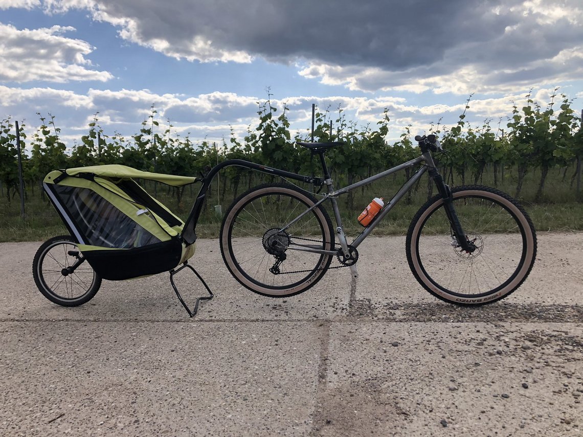

Das Rad ist gedacht als Trail- und Langstreckenrad für den Pfälzer Wald und als Zugmaschine für den Singletrailer vom Junior.
Was wiegt das Bike?
Zirka 11,6 kg fahrfertig.

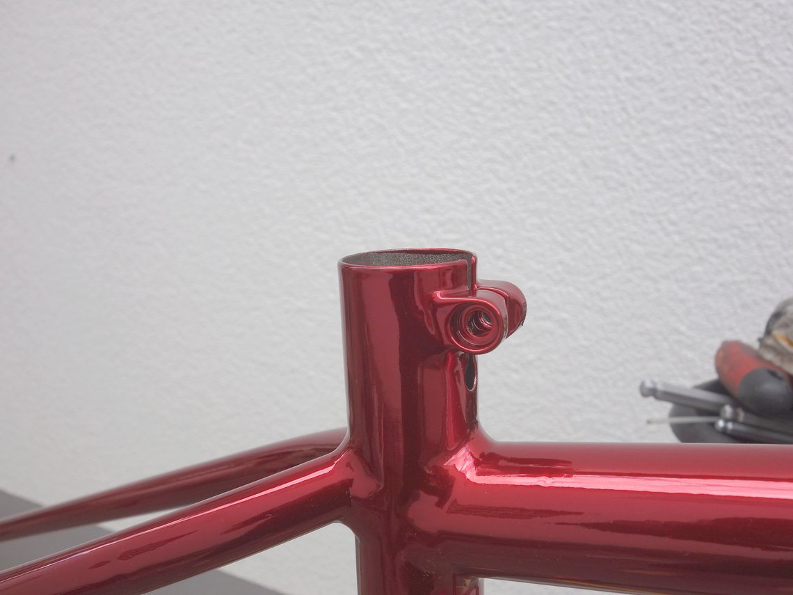

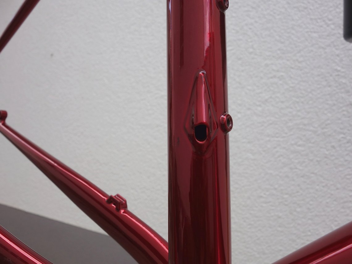

Auch wenn es nur ein kleines Detail ist, finde ich den Zugeinlass für den Dropper-Zug echt schön, sowie die Ausfallenden.

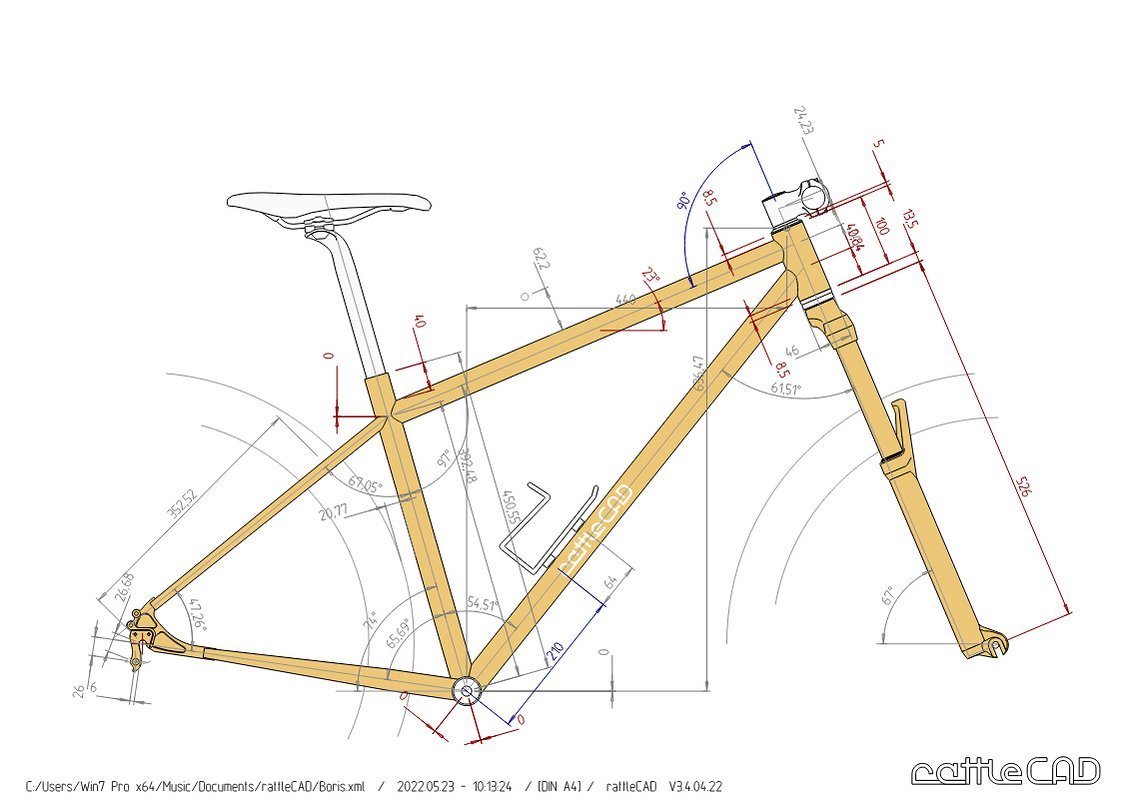

» Alle Kommentare im ForumGeplant waren 435 bis 440 mm...ist: 450 mm
Das Problem war, dass SeLi meinte, immer etwas länger anfangen...aber der 1 Schuss hat gepasst und da doch sehr Aufwendig die Sitzstreben zu feilen, haben wir es gelassen...
Oder vll sowas: Park
[Bild]
Besser noch:
[Bild]
Ok, bei mir war auch 435 mm das Ziel, sind dann 440 mm geworden.
Mit den 450mm brauchst du aber keine Angst haben, dass dir das Vorderrad steigt 😄.
