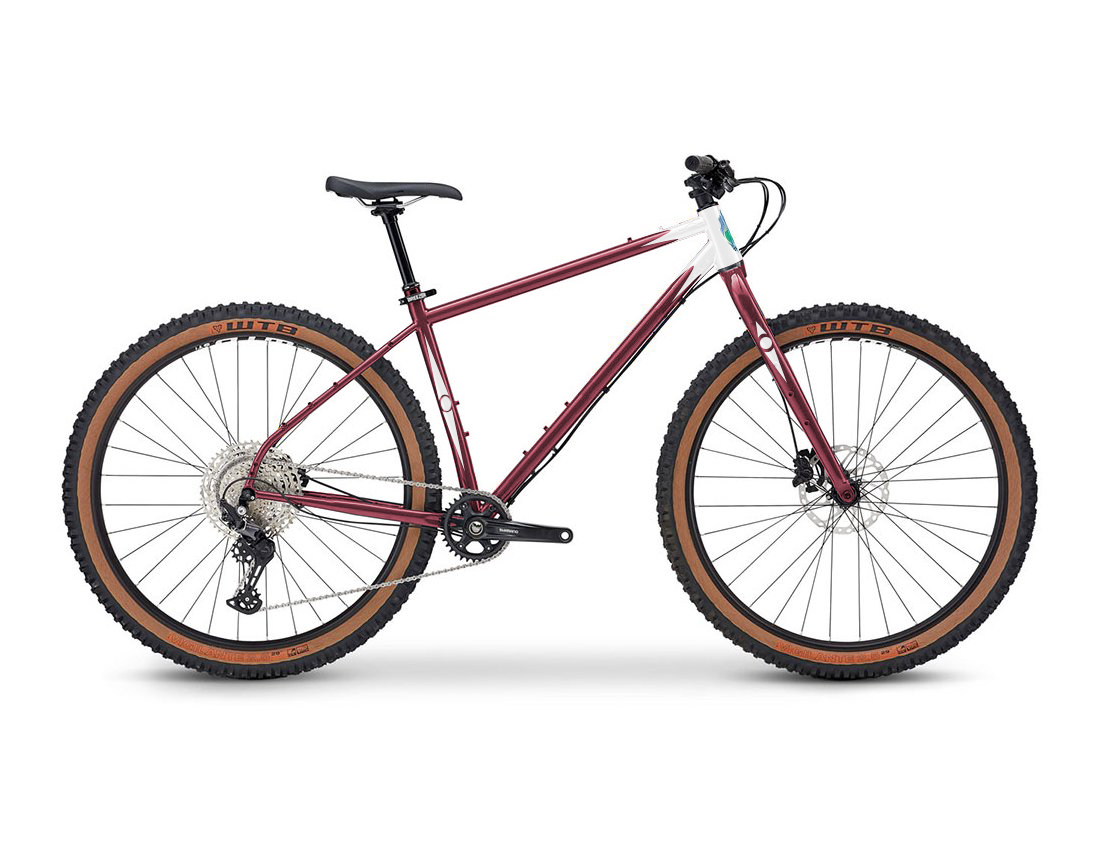

Die Ursprüngliche Idee war dann ein 21er BREEZER Thunder:
Wobei ich sagen muss, dass mir die Lackierung so garnicht gefällt...darum hat eine Bekannte gezaubert:
Guter Plan....schwächen in der Umsetzung: das Rad ist in meiner Größe nicht zu bekommen...

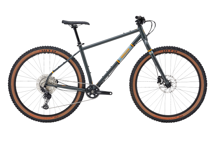

Kona Unit: JA..äh, ne, doch eher nicht...SS brauche ich nicht und die Geo ist auch eher altmodisch...da ist das Thunder schon besser aufgestellt...
Im Rahmen der weiteren Suche dann:
SOBRE DAD 11: yeah!
Bezahlbar...Geo passt...Farbe lässt sich ändern...

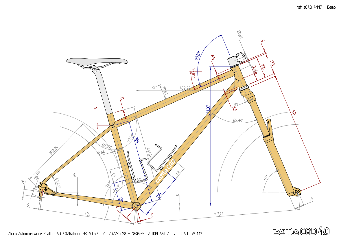

Von der Geo her finde ich Thunder und DAD nicht so schlecht...
Als Rahmenbedingungen stehen im Raum:
  • 120er Federgabel
  • min. 125er Dropper
  • Zugmöglichkeit für Single Trailer (macht die Sache nicht ganz einfach wg. Dropper)
  • Platz im Rahmendreieck für mögliche Tasche
  • keine Enduro-Geo, weil sonst wäre ein Podsol auch noch ne Option gewesen
  • Reifen bis 2,4"

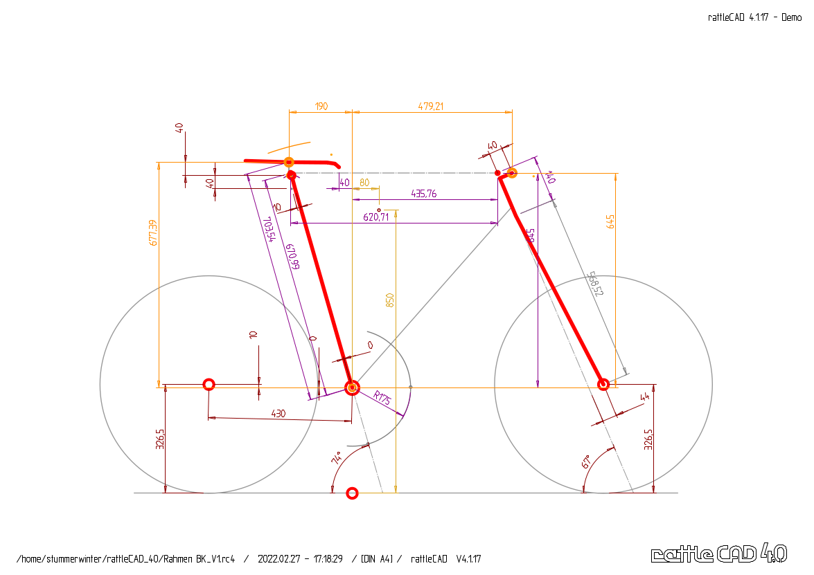

  • Sitzposition/Sitzwinkel: sollte so sein, dass ich ganz klassisch Knielot durch Pedalachse hin bekomme, da erscheint mir das DAD zu Steil bzw müsste den Sattel zu weit zurück machen
Als Ergebnis der Überlegungen kam das heraus:
Wobei ich unsicher bin, ob der nicht 10 mm kürzer sein sollte...
Aber dadurch bekommt man eine Ahnung, wo die Reise hin geht...und wer den Thread von @nollak verfolgt, hat weitere Infos... :D

Hier mal mit 65 mm...denke, muss das Steuerrohr dann auf 100 mm runter nehmen:
SOBRE ist mit -63,5 und Thunder mit - 70 angegeben...würde mal Richtung -65 mm gehen...
Dann wirst Du mit 65mm wohl in etwa richtig liegen. (Hat z.B. das CUBE Reaction)
Vereinfacht könnte man sagen, je tiefer das Tretlager, desto eher ein Fahrgefühl von "im Bike" als "auf dem Bike" und daher eigentlich gut. Auf der Gegenseite nehmen Pedalstrikes natürlich zu, je tiefer das Innenlager ist. Wie alles im Leben also ein Kompromiss. ;)
Ich fahre so ein Bikepacking-Dingens mit 29+ und das hat sogar 75mm Absenkung und fährt sich super. Doch mit 175mm Kurbeln muss man beim Pedalieren in technischem Gelände ziemlich aufpassen, dass man nicht dauernd aufsetzt. Da 2,4" Reifen deutlich weniger Aussendurchmesser haben als 3,0", würde ich in Deinem Fall wohl nicht über 65mm Absenkung hinausgehen.
Dabei 😊
…wenn ich deine deine Hinterachshöhe von ca.327mm sehe, dann finde ich 65mm Absenkung krass tief 🤔 ich hab irgendwas von 300-305mm Tretlagerhöhe im Sinn….muss mal nachschauen bzw. -messen
Jepp Durchmesser war noch nicht angepasst, jetzt 370 mm, draus ergibt sich Tretlagerhöhe 305 mit 65er Absenkung:
Kann sein, dass ich dann bei 74° den Hinterbau noch vll 5 mm länger machen müsste...
Hmmm...
mit 74° komme ich mit 430er Streben nicht hin...auch mit 435er wird es knapp, doch Richtung 75° gehen?
Dann wird es eng mit der Sitzposition:
Vermutlch hat das Thunder nicht umsonst 450er Streben... :ka:
