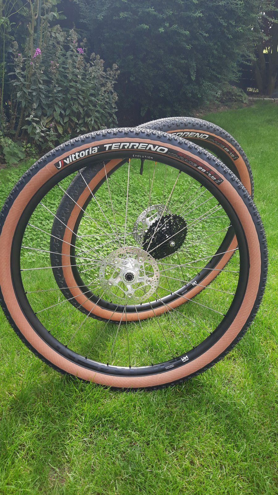

Schwarze Felgen und Nippel Silberne Nabe Speichen mit Skinwalls :love:
Des sieht echt geil aus in der Kombi! Aber das erste Foto is bissle bearbeitet oder? Die Skinwall wirken da rot (Evtl. aber auch nur mein Monitor)
Genau genommen sind es ja auch Tanwalls dunkel Braune Flanken. Schade das Vittoria nur noch helle hat. Ich habe hier noch ein Barzo mit Tan aber bekomme keinen Barzo oder Mezcal in Tan :heul:.

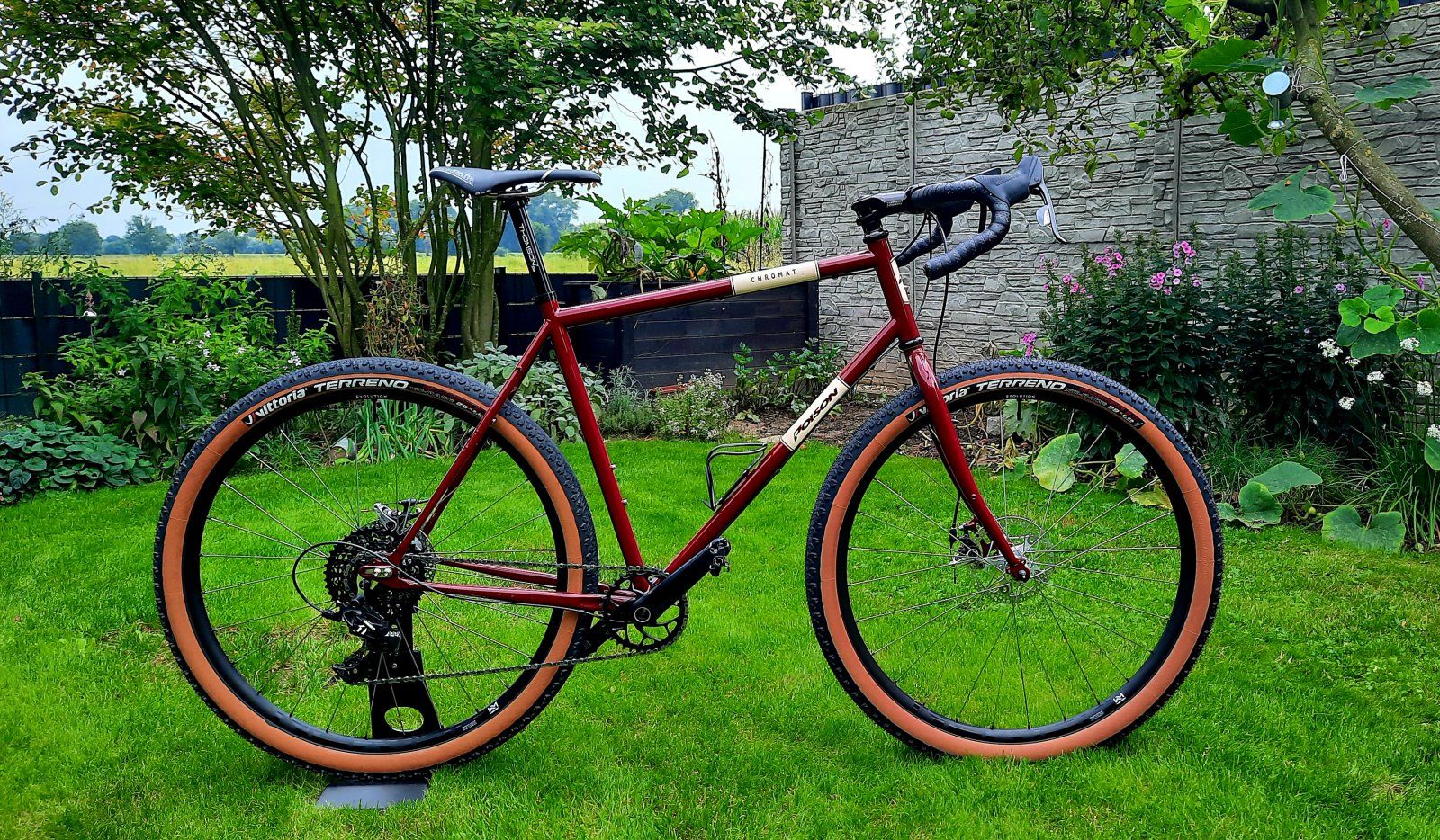

Ich denke, mit weis geht nur, wenn möglichst wenig silber dran ist...vll Begrenzung auf Candy Red mit silber/schwarz...
LRS: habe ich mal bei Funworks konfiguriert, wären aber schwarze Naben..Hope in silber wären ~ 150 € mehr...und schwerer...selber machen wäre eine Option, fehlt mir aber vorr. die Zeit...
Lenker in rot wäre was...müsste ich pulvern lassen...Vorbau ggf silber oder schwarz...Gabel bleibe ich bei schwarz...
Kurbel in silber wäre noch eine Option..
Da hat der Maik vermutlich ein wenig die Sättigung hochgepegelt. Auf dem Rasen hab ich schon gestanden...so grün isser nich...☝️
