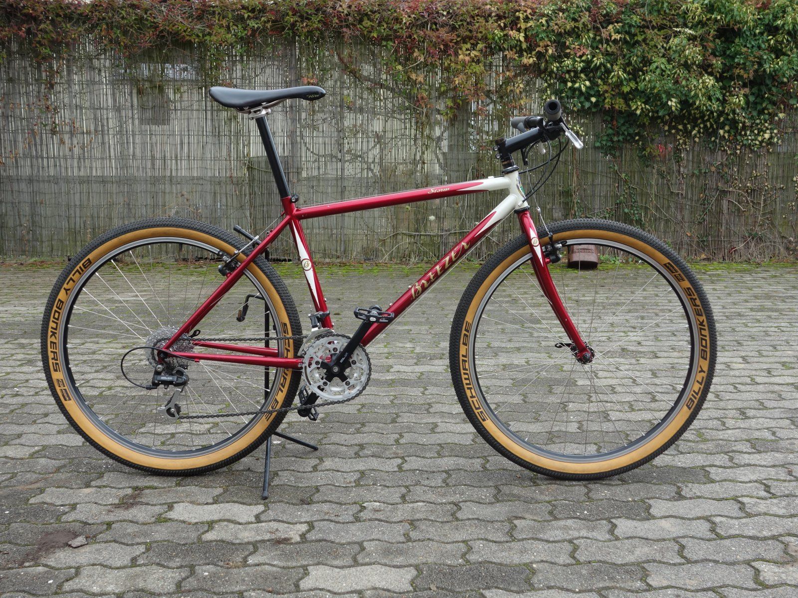

Der Rahmen wird ~ 27 mm länger als das Waltly, welches ich zuletzt mal zum Test anstelle eines 50er (werde ich wohl auf 60er gehen) mit 80er Vorbau gefahren, das fühlte sich für längere Strecken gut an, dafür ist das Rad auch gedacht...
Aktuell nutze ich auf dem Waltly noch ein 72er Lenker (SQLab mit 12° backsweep, 30 mm Rise), der geht vorr. auf das neue und baue einen 74er drauf...mehr ist mir zu breit...mal sehen, ob der Rise nicht zu viel des guten ist, da ich eh schon höher komme...

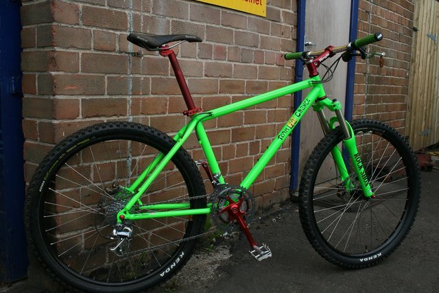

Grellow von Fat Chance (aus dem Netz gefischt):

Ahh ok. Gut kann auch was! Würd aber glaub Candy tatsächlich den Vortritt geben.
Candy red ist gut:bier:
Aber bitte nicht den Vorbau in der gleichen Farbe. Ob eine weiße Gabel und dann silberne Anbauteile dazu passen, fände ich auch fraglich.
