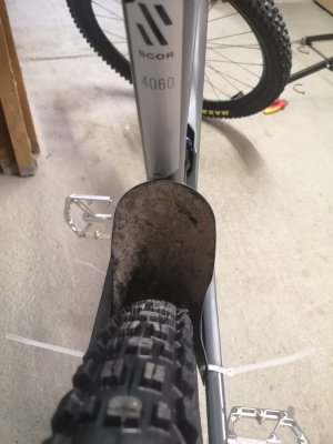

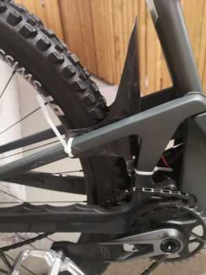

Hat sich jemand schon mal mit nem alternativen mud guard für den Hinterbau auseinander gesetzt? Irgendwas aus Flexiblem Stoff den man am Rahmen anbringen kann der sich beim einwippen mitbewegt. Oder was ausm 3D Drucker? Mir ist noch nichts cleveres eingefallen...
Auch zu dem Thema:
In Beitrag #398 eine Seite vorher hab ich was beschrieben. Nach der ersten Ausfahrt scheint es zu funktionieren.
Ist auch felxibel und "wippt mit".
hier: https://www.mtb-news.de/forum/t/sco...bike-mit-zwei-gesichtern.948866/post-18828850
Super idee 👌🏻👌🏻👌🏻
Ich hab auch schon gesehen das man nen mud guard von der Gabel am Hinterbau anbringen könnte. Ist halt was wuchtiger und die Frage ob das gut fixierbar ist...
Edit: hab den Mud Guard mit Kabelbindern montiert. Beim einfedern streift nichts. Macht soweit erstma n guten Eindruck und alles ist geschützt.

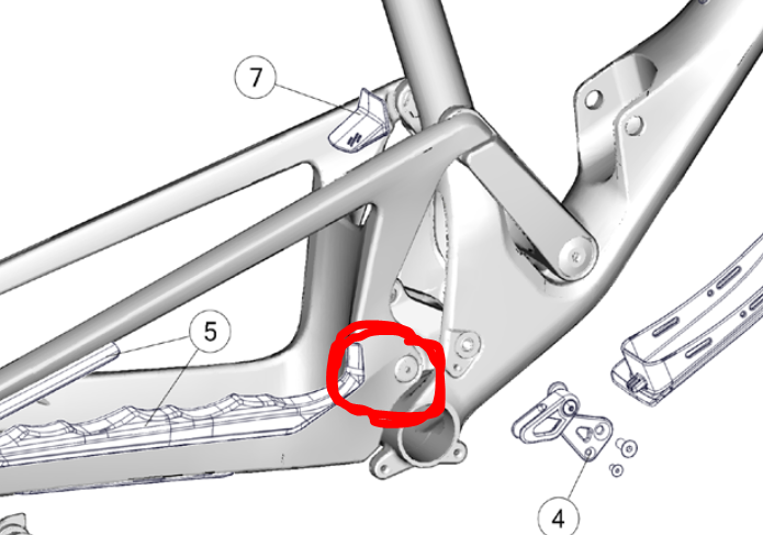

Moin Timo,
Ich hatte den Fall auch schon. Bei mir waren die Lager von der unteren Umlenkung ausgeschlagen.
Also wenn dein HR kein Spiel hat, schau dir das mal genauer an.
Lager habe ich von Scor ersetzt bekommen, da das Problem bei mir bereits nach einem 3/4 Jahr auftrat.

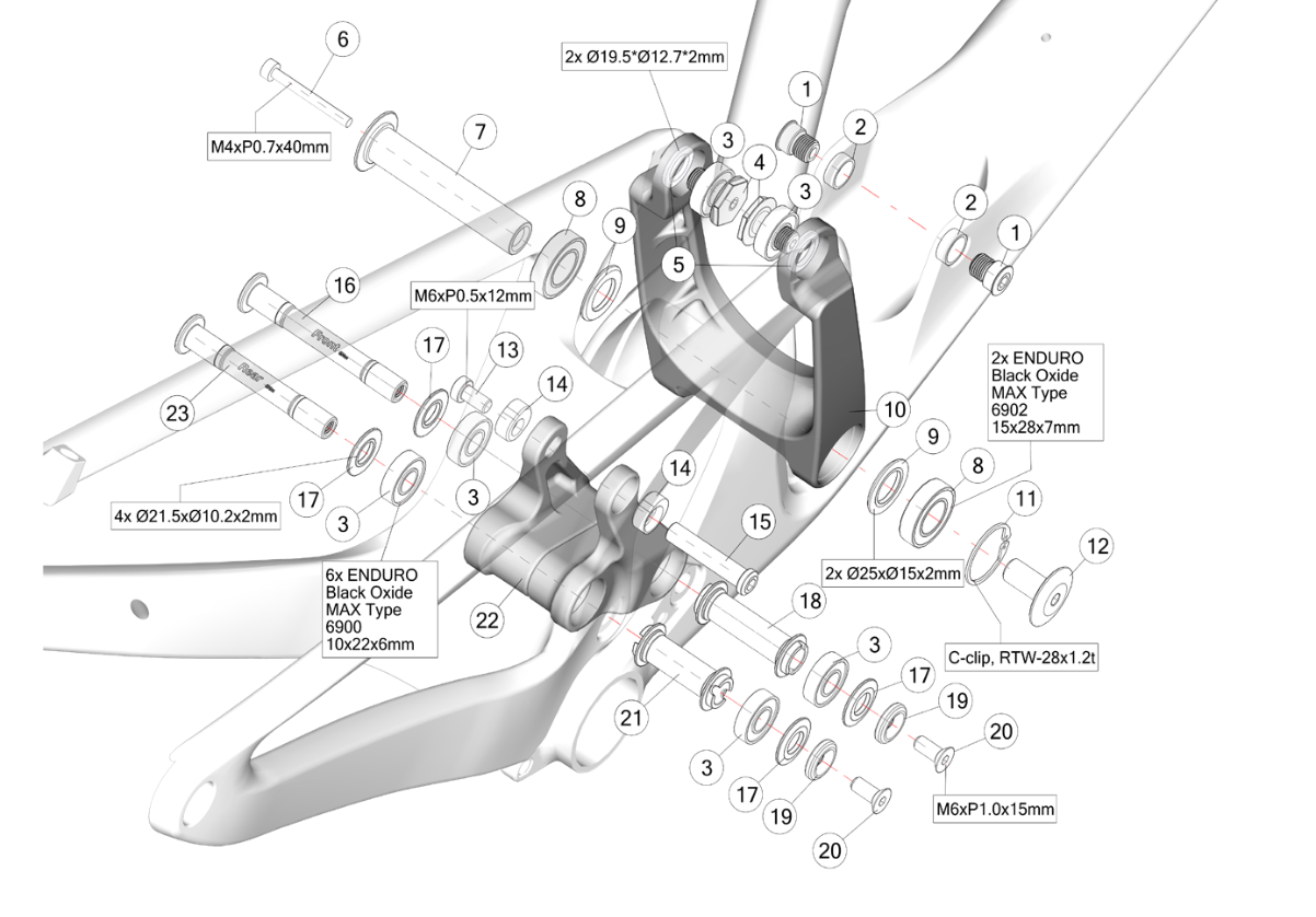

Servus Alex,
meinst Du die:
Ah, hab eben noch das Bild gefunden. Welche Lager meinst Du davon?
Danke und Gruß,
Timo

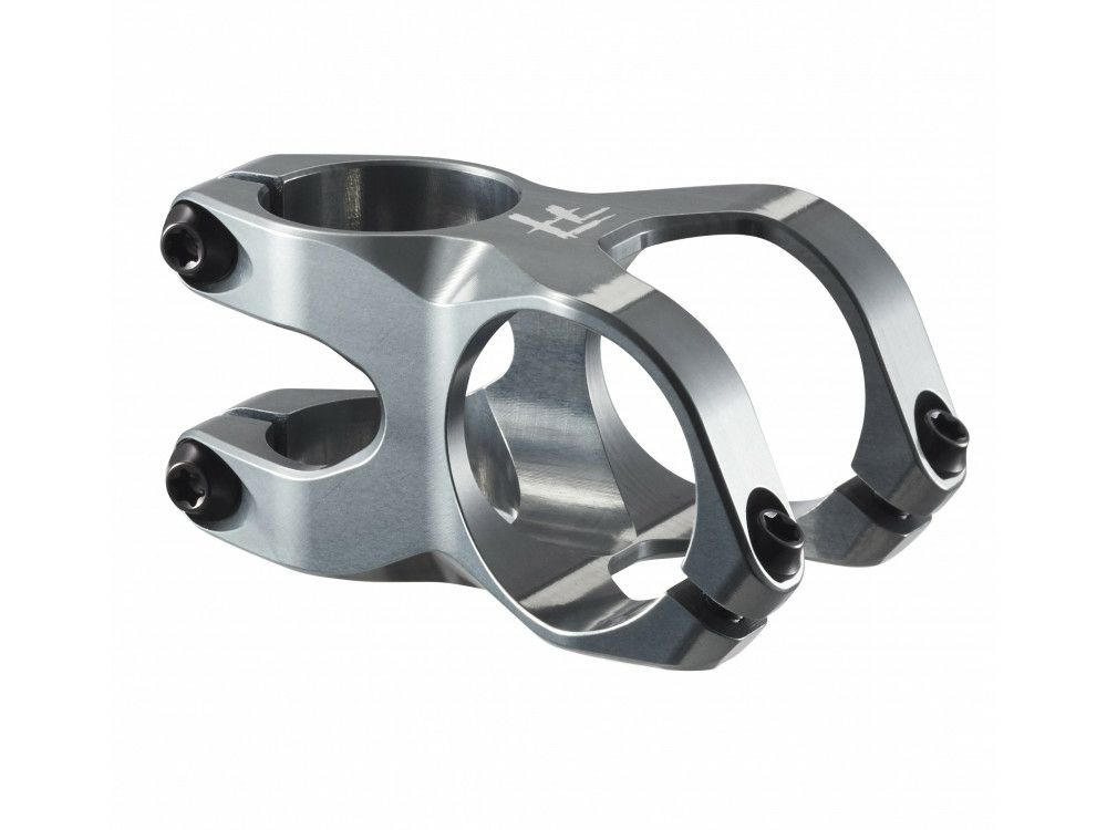

Den finde ich grundsätzlich hübsch. Jedoch max. 45mm Länge und Lenker bis 20 Grad Rise, gibt es in grau und silber, 77DESIGNZ in grau:

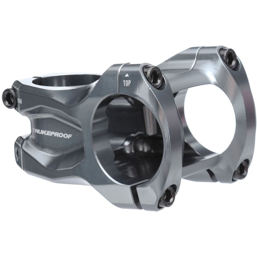

Nukeproof Horizon, wenn du aktuell irgendwie ran kommst. Gibts in allen möglichen Farben, kostet nicht die Welt, nicht zu schwer und klemmt ordentlich am Gabelschaft. Zudem aufgedruckte Linien zum mittig ausrichten des Lenkers. Ob der jetzt aber farblich zu 100% zu deinen genannten Teilen passt, kann ich dir nicht sagen. 😅
