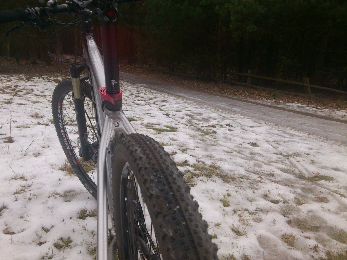

Für dich nun zu spät, aber vielleicht für andere interessant...Gerade am Laufrad/Reifen fallen die Gramms ins Gewicht ;) Habe mich deshalb schon im Sommer letzten Jahres für eine, meinem Terrain angepassten Reifen entschieden, weil klar war - 2016 werden es leider nur Forstwege, unbefestigte Waldwege und gezwungener Maßen der Asphalt der Hauptstadt und des Umlandes in BB. Es wurde sowohl am V/H Rad der im Link getestete Reifen. http://twentynineinches-de.com/2015...r-burt-2-25-schnell-komfortabel-und-gutmutig/
Sehr empfehlenswert, wenn das Terrain passt. Schnell isser, leicht und mit erstaunlichem Grip und nicht so problematisch wie der Racing Ralph, der gerade am Vorderrad doch häufig zum abschmieren neigte. Der TB hat sogar bei Eis und Schnee nicht schlecht abgeschnitten, ganz erstaunlich...

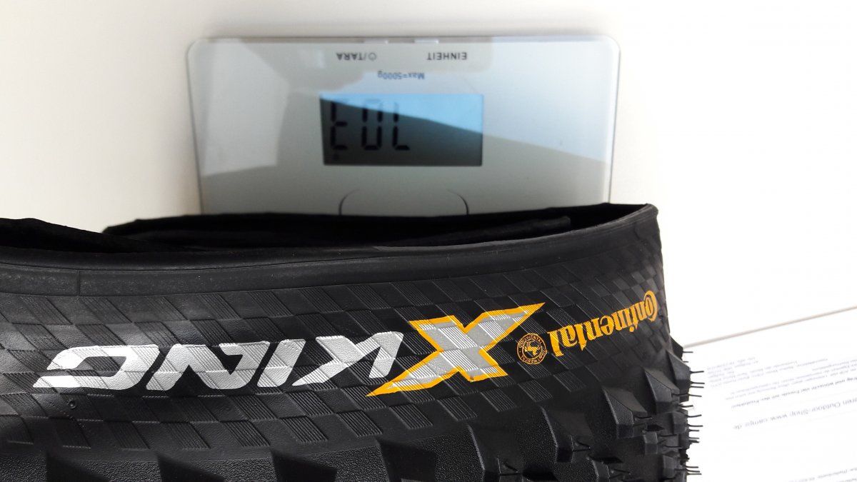

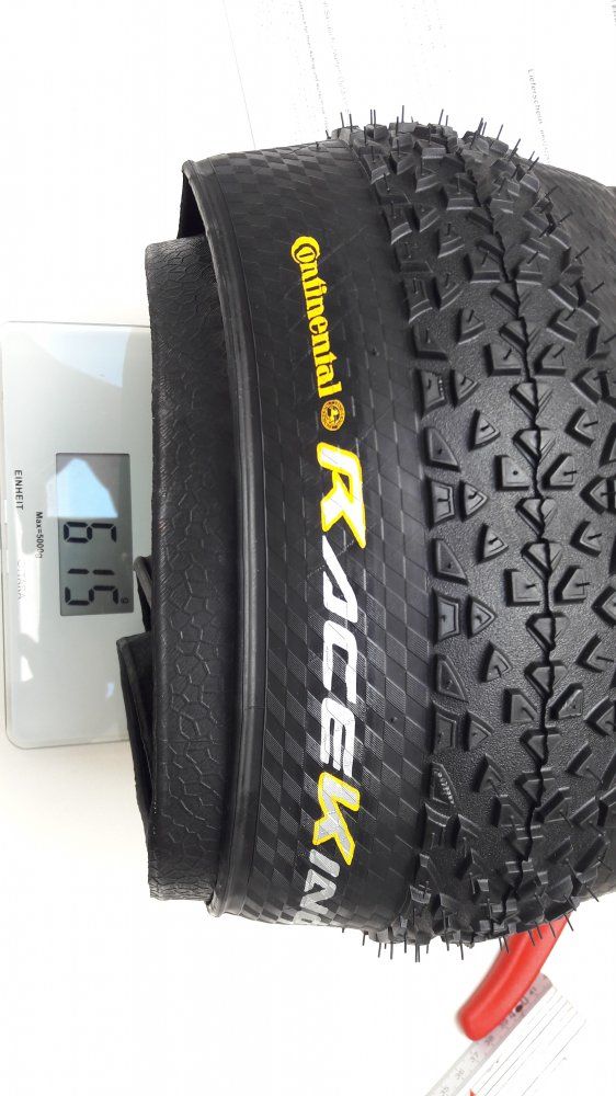

Sehe ich nicht "ganz" so...
Habe den X King 2.2 in der Race Variante.
Der Reifen ist für 2.2 zu schmal und hat wenig Dämpfung durch das niedrige Volumen.
Zum Vergleich - der RK 2.2 ist annähernd so breit wie der XK 2.4.
Zudem muss man aufgrund der dünnen Seitenwand den Druck systembedingt höher fahren.
Beim Protection ist auch bei niedrigen Drücken durch die 4 lagige Seitenwand mehr Stabilität gegeben und man kann somit problemlos mit 1.2 VR / 1.4 HR fahren und auch schmalere Felgen werden besser verkraftet ...
Aber nur meine Meinung ... hab einiges ausprobiert in der letzten Zeit :)
Kann ich nachvollziehen, an der Stelle überwiegt bei mir aber dann ganz klar das Gewichts-Argument ;)
Der ist ja eben nicht wirklich vorhanden im großen Stil :)
Der X King 2.2 RACE wiegt mit 567 gramm, 48 gramm weniger als der Race King 2.2 Protection.
Damit kann ich bestens Leben, zumal Pannensicherheit und Rollwiderstand beim Race King um einiges besser sind !
Der X King 2.4 Protection am VR mit 703 gramm ist im Vergleich zum X King 2.2 Race mit 136 gramm Mehrgewicht deutlich unter der Angabe von Continental geblieben ( angegeben sind 205 gramm ).
Am VR finde ich es auch nicht so wichtig wenn der Reifen bissle mehr wiegt ...
Tubless ist zu dem beim Protection problemlos möglich - bei Race Variante her schwieriger was man so liest !
