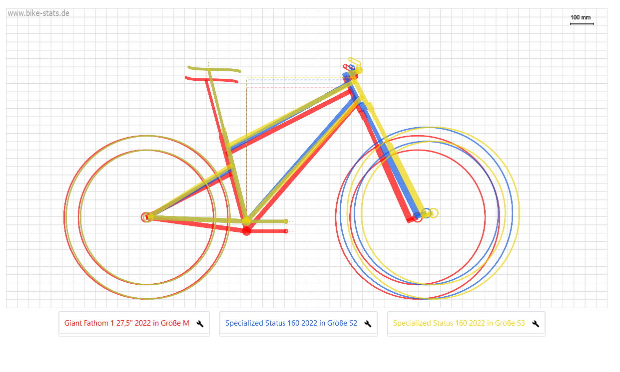

Weder das eine noch das andere, aber der Verkäufer ist selbst Status gefahren und etwas kleiner gewesen wie ich. Er würde mir eher zu S2 raten, da der Rahmen schon nen hohen Reach hat.
Würde mir in dem Sinne auch entgegen kommen, da S3 meistens schon ausverkauft ist.
Aha, laut Speci Größenempfehlung bist aber deutlich außerhalb von S2 und gut im oberen Drittel von S3.
Das S2 hat im SAG fast 20mm weniger Reach als Dein Fathom...willst du es wirklich soviel kompakter?

Von der Größenempfehlung bin ich auch von S3 ausgegangen. Finde aber jedoch bei meinem Hardtail schon das die Griffe so 10mm näher am Körper sein könnten, komme damit aber gut zurecht.
Ohne Probefahrt wird hier nichts bestellt :D
https://bike-stats.de/geometrie_ver..._2022_S2&Bike3=Specialized_Status 160_2022_S3
Die Status' sind beide in low Postion auf der Grafik
Ohne Probefahrt würde ich da nix kaufen.
Beachte den Kommentar oben, den deckt nämlich deine Geo Tabelle so weit ich sehe nicht ab.
  • HT werden im Sag steiler im LW, mehr reach, deutlich weniger Stack.
  • Fullys im Sag werden flacher im LW, weniger reach, etwas weniger Stack
Der Unterschied ist schon recht deutlich - siehe post oben. Daher dürfte sich das S2 Speci vermutlich kürzer anfühlen/fahren als dein Giant, auch wenn dein Geo Vergleich etwas anderes vermuten lässt.
Genau das schrieb ich ja mit dem Post:
S2 Speci ist eh schon kürzer als das Giant, im Sag dann deutlich kürzer....

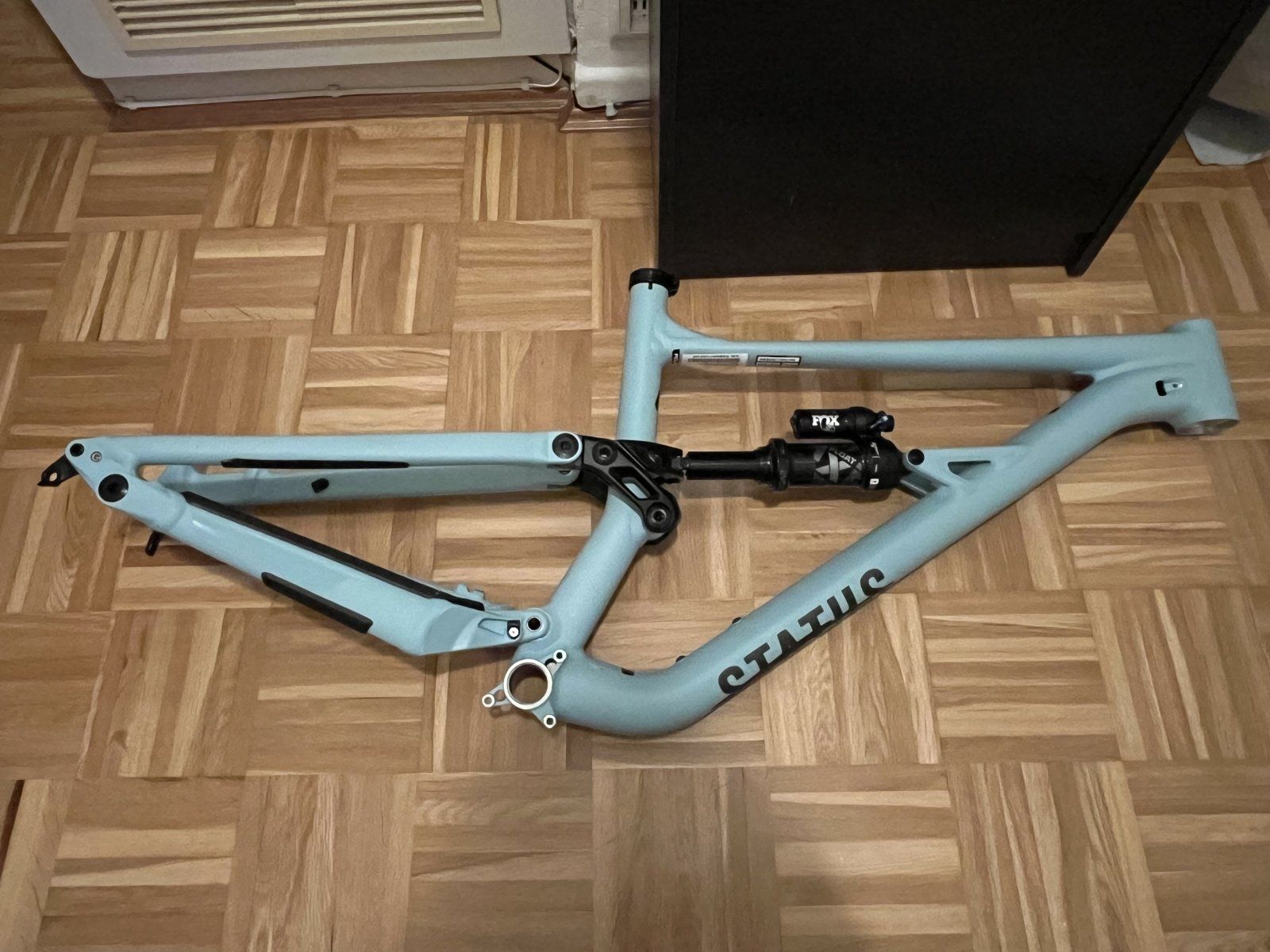

Wie überall geht probieren über studieren. Hab eben das S3 probegefahren und es hat super gepasst, hätte nochmal 30min zum nächsten Händler fahren müssen um nen S2 zu versuchen aber das ist brauche ich nicht mehr. Sitzt schon alles sehr gut. :daumen:
Rahmen ist bestellt, als Innenlager kommt nen Sram Dub Bsa 68/73 mm Lager rein, wenn ich mich nicht irre? Wenn ich da eine Sram Eagle Kurbel einbauen möchte, brauche ich dann spacer?
Und kann mir vielleicht jemand sagen welchen Steuersatz ich benötige?

Ein Traum in Babyblau, damit bin ich bestimmt mit der hübscheste im bikepark. Für guten skill reichts noch nicht:wink:
Für die Zahlenfreunde: 4,15kg mit Dämpfer, Steckachse und Kettenführung, Rahmengröße S3
