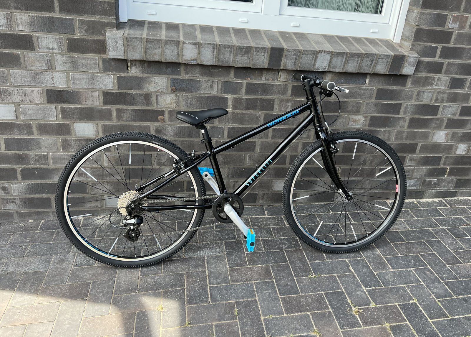

Das oben genannte Rad ist zweimal bei mir eingezogen und da es eine ganz brauchbare Basis abgibt, wollte ich meine Erfahrungen damit teilen. Ist ja vielleicht für den einen oder anderen interessant.
Aktuell gibt es das Teil neu für 279,- EUR und da kann man als Rad für den Schulweg nicht viel falsch machen. Es sieht soweit gut verarbeitet aus, der Rahmen gefällt zumindest. Nacharbeit war an folgenden Stellen nötig:
  • Steuersatz hakelt ab Werk. Einmal zerlegen und neu schmieren hat das behoben.
  • Die Kassette sollte unbedingt geprüft werden. Bei beiden Rädern war die Abschlussschraube mit unter 10Nm angezogen (statt 40Nm).
  • Basierend auf der Erfahrung vom Kollegen im 24er Thread, habe ich auch die Reifen demontiert. Das verbaute Felgenband (eigentlich verdient der dünne Gummistreifen die Bezeichnung nicht), taugt zu nichts. Er deckt nicht mal die Felgenlöcher ab.
Ansonsten gibt es wenig zu meckern. Vor allem für das Geld. Ab Werk sind 1,5er reifen verbaut, aber da ist Luft für mehr.

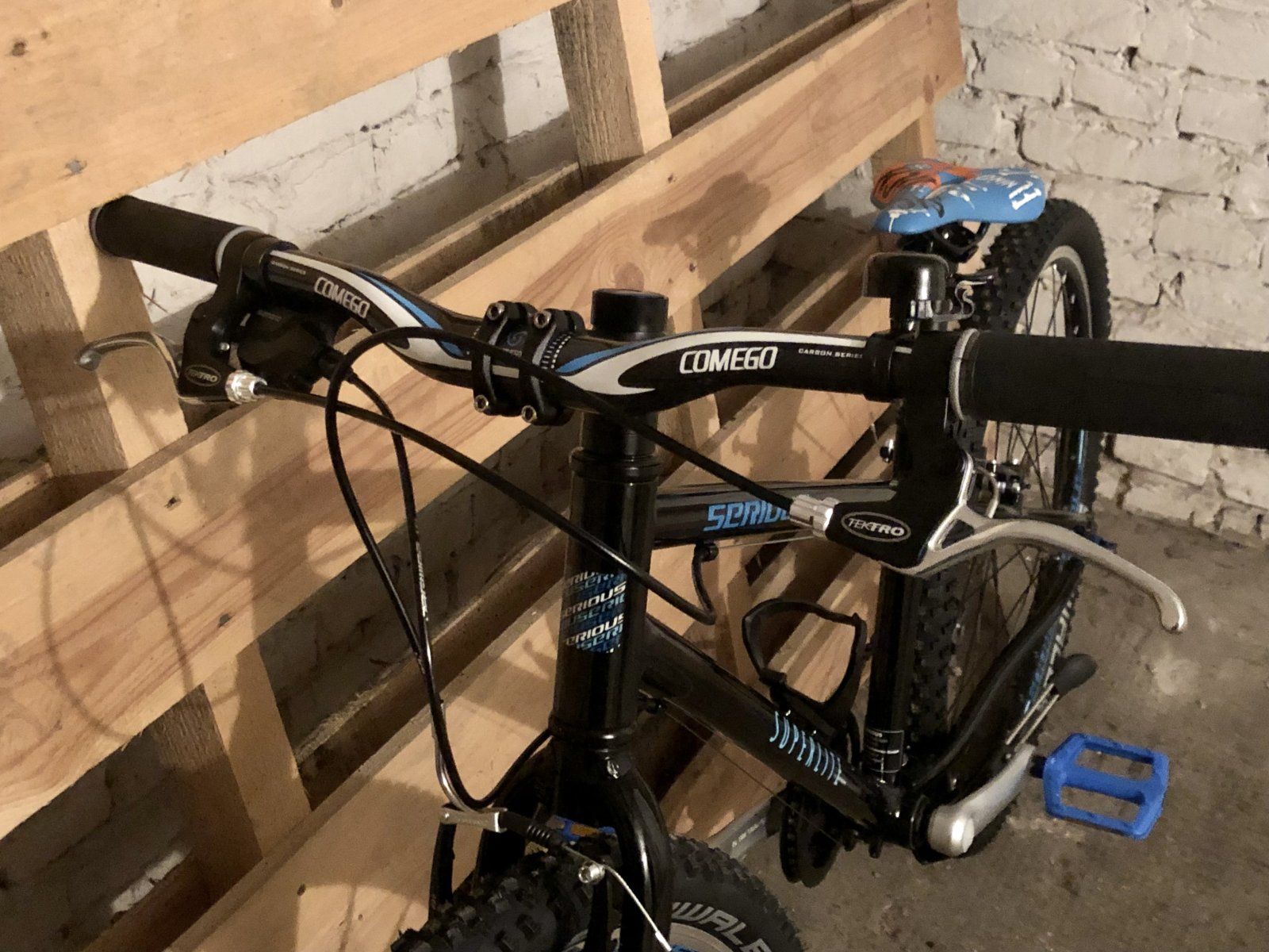

Hier wurde auch beim letzten Sale für 249 EUR inkl. 10% Gutschein zugeschlagen. Alles war gut verpackt und ohne Schäden. Bevor es für den Sohnemann unter den Weihnachtsbaum kommt, wurde noch Lenker, Sattelstütze, Sattel, Sattelklemme, Vorbau, Reifen, Schnellspanner, Schläuche und Pedale getauscht.
Schlechte Fotos aus dem "Geschenke Versteck".

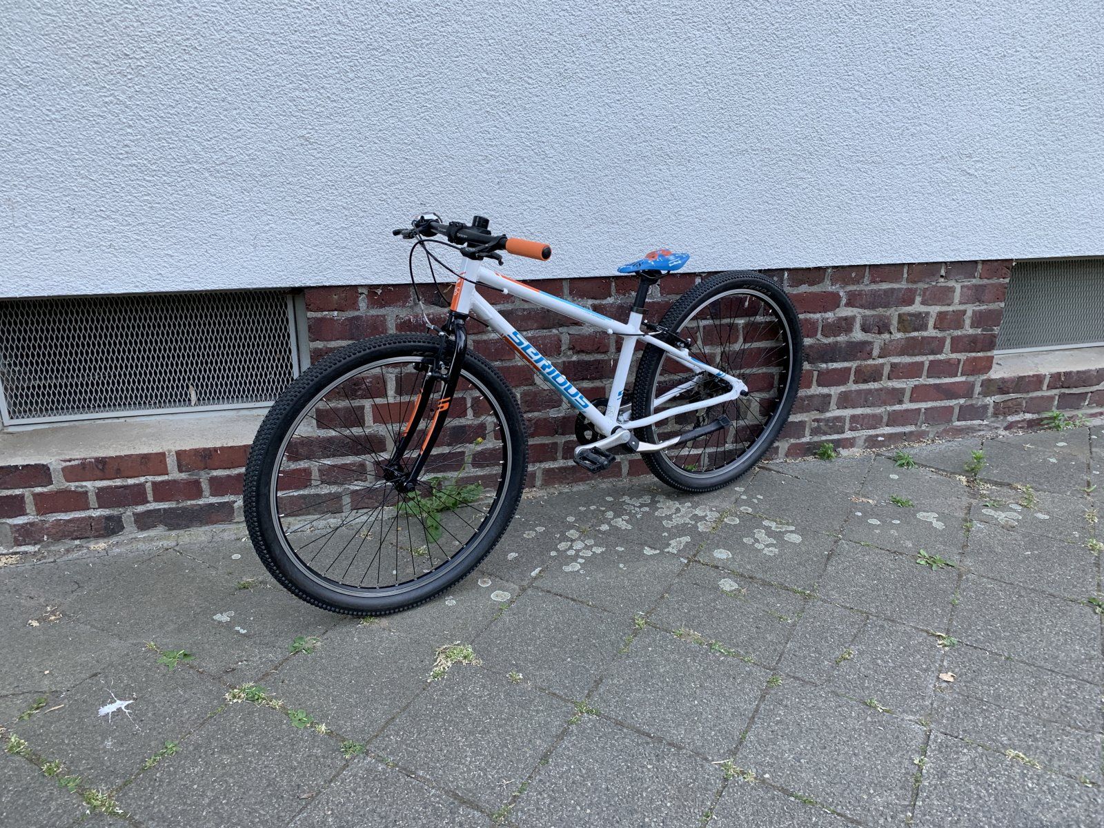

Hi! Wir radeln in Taucha rum.
Die Originalteile sind eigentlich gut und funktionell und nehmen die Stunts nicht so übel.
Wir haben die Reifen, Schläuche getauscht. Das mehr Volumen gibt Sicherheit.
Die Schnellspanner kamen weg, weil die am Radständer in der Schule stören.
Der Rest waren Anpassungen nach den persönlichen Vorlieben des Piloten. Lenker mit mehr Kröpfung, Esi Griffe, Drehgriff für Schaltung, Avid Bremsgriffe und Sattel.
