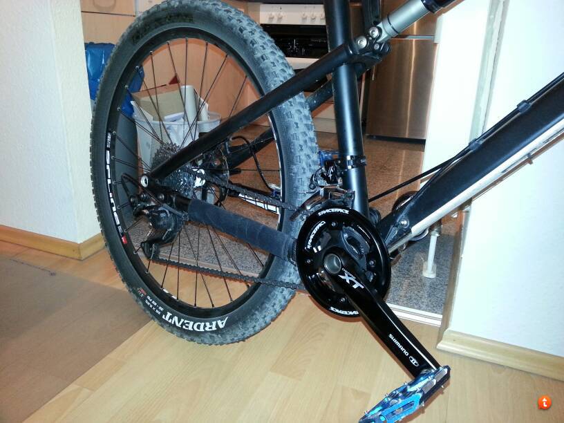

Skeen 8.0 nun im 2-Fach Modus mit 24-36-Bashguard :daumen:
So jetzt mal eine Frage ans Radon Team :i2:
Ich besitze das Radon Skeen 8.0 und habe vor kurzem meine 3 Fach Kurbel auf 2 Fach umgebaut. (24-36-Bashring).
Da sich nun die Kettenlinie etwas nach innen verschoben hat muss ich das ja wieder etwas ausgleichen.
Allerdings ist ja der Standard für 3 Fach bei einem 73mm Lagersitz das ein 2,5mm Spacer auf der Antriebsseite unter der Lagerschale liegt.
Darf ich da noch ein Spacer zusätzlich drunter packen um die Kettenlinie wieder weiter nach aussen zu schieben und wenn ja wieviel Millimeter?
Und wenn nein, welche möglichkeiten habe ich sonst noch? o_O
Grüße Micha
