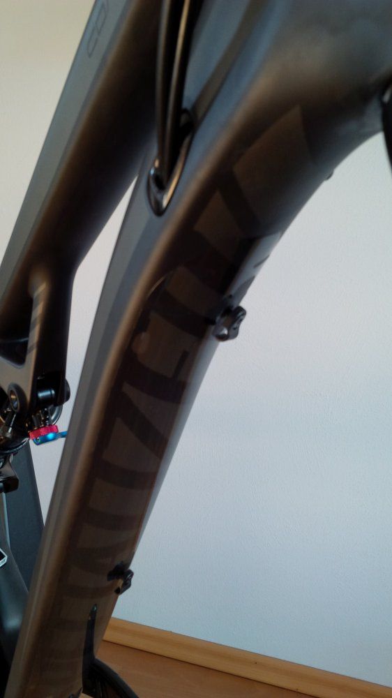

Hi Andreas,
anbei ein paar Schnappschüsse. Wenn man die Bremsleitung am Unterrohr verlegt, gibt es dazu drei angeschraubte Haltklammern, unter der Kettenstrebe eine Befestigungslasche (dort wird die Leitung mit einem Kabelbinder fixiert) und schließlich an der Sitzstrebe wieder eine geschraubte Klammer:
Einzige von Speci angedachte Alternative ist es, die Leitung ins Unterrohr zu legen und am BB wieder herauszuführen.
Grüße, Marc

Genau die geschraubte Klammer ist jetzt eine geklebte Platte. Muss da morgen mal reklamieren.
Danke für die Info.
Andreas
