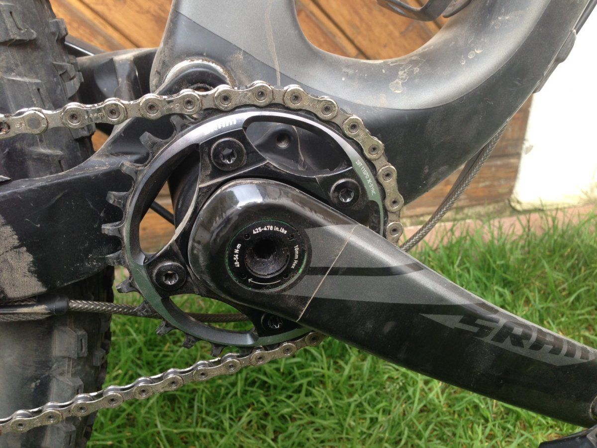

ich habe bereits auf 28er xx1 Kettenblatt umgestellt,
für mich die beste Übersetzung.
Original Kurbel mit NorthShore xx1 Spider BB30 Variante.

Kannst du mir bitte mal erklären wie die Kurbel genau runtergeht.
Und um wieviel musstest du die Kette beim Wechsel von 32 auf 28T kürzen.

Kurbel lies sich beim mir am rechten Kurbelarm mit 8er Imbus öffnen.
Nicht verzweifeln, schraube sitzt sehr fest. Öffnen gegen den Uhrzeigersinn.
Ich musste die Kette um ein Glied kürzen. Versuche es aber erstmal ohne. Wenn die Kette durchhängt, kannst du sie immernoch kürzen.
Wie oben beschrieben, aber seeeehr schwer! Da denkst, die ist festgeschweisst.
Darfst es aber gern am Samstag mitbringen; dann huschen wir kurz in den Keller und lösen die Schraube...beim zweiten mal gehts dann schon leichter.
Edith: wenn ich's richtig interpretiere, willst Du die Kurbel runtermachen um's Kettenblatt zu wechseln. Geht das nicht auch bei montierter Kurbel?

Die Schraube hat verloren. Hatte mit dem grossen 200Nm Drehmomentschlūssel und einem etwas längeren 8mm Einsatz genug Hebel.
Beim ersten mal ist die Unsicherheit halt doch gross, zumal die Doku und der Aufdruck auf der Kurbel falsch sind.
Der Aufdruck bezieht sich nicht auf die Kurbelschraube sonder auf das Teil, auf der dieser Aufdruck drauf ist... ;)
Oben Unten
