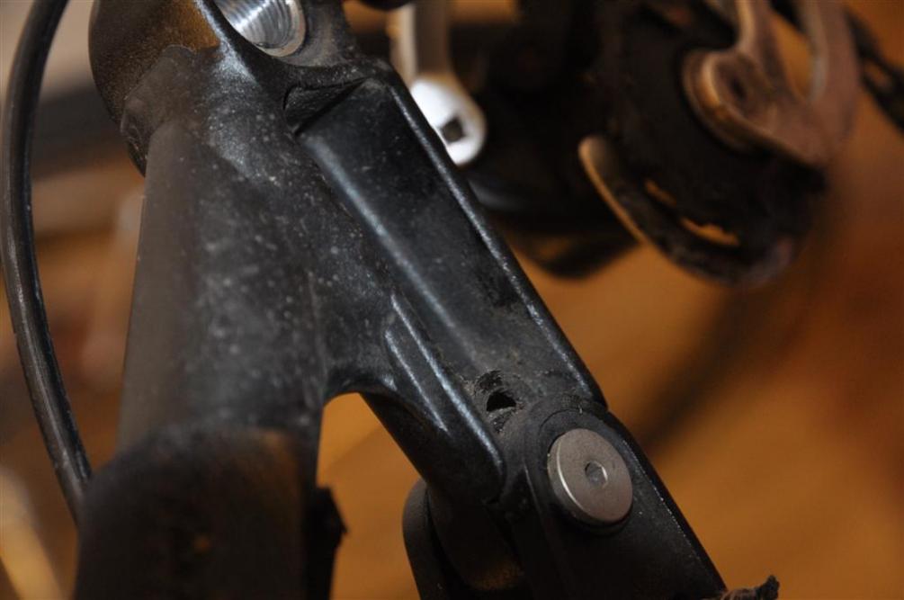

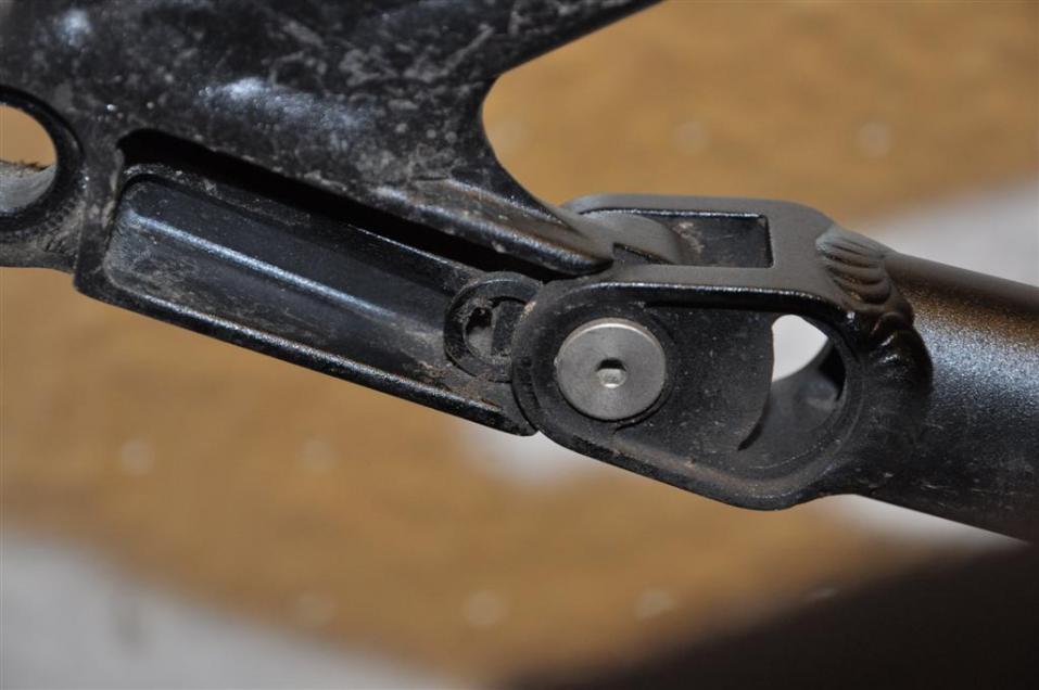

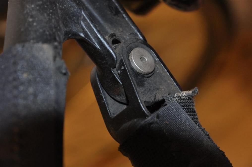

Wertes Cube Team,
mein Hinterbau wurde schlampig zusammengebaut! Die Kunststoffdistanzscheiben vom Horstlink stecken irgendwo, nur nicht an den dafür vorgesehenen Stellen.... :mad:
Die im verschiedenen Freds gegeben Ratschläge, Cube Neuräder vor Inbetriebnahme zu zerlegen, zu fetten und ordnungsgemäss selbst neu aufzubauen kann auch ich nur jedem Cube Besitzer dringenst empfehlen!
So eine Schlamperei, und das in dieser Preisklasse (RX 2010).
