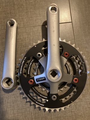

Kurbel ist gekürzt auf 138mm. Kurbel allein liegt bei 420gr. Mit den Kettenblättern komme ich auf 580 gramm. Leider bei einem Gewinde etwas außer der Mitte - sollte aber die Funktion nicht beeinflussen.
Jetzt wird mal angepasst und dann das passende Innenlager besorgt. Ich habe beim Stevens erstmalig die Titan-Vierkantlager von Ali verbaut - 170gr. Leider lockert sich da immer die Kurbel - selbst mit Schraubensicherung. - habe Gewinde nachgeschnitten - das scheint i.O. zu sein. Hat jemand ähnliche Erfahrungen mit dem Titan-Lager gemacht? Bis zur Klärung bleibt das Shimanolager drin.
