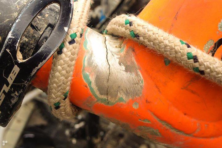

Leider habe ich einen Riss oberhalb der Naht zwischen Sitz- und Oberrohr meines 2009er Supreme 6. Der Grund dafür war eine zu kurze Sattelstütze. Jetzt würde ich diesen natürlich gerne schweissen lassen, benötige dafür aber Informationen über die Legierung.
Bin dankbar über jegliche Information. :anbet:
Da man ja leider keinerlei Information herausfindet, habe ich ihn auf gut Glück zum Schweisserbetrieb gebracht. Der Mitarbeiter hat den Rahmen so behandelt, als wäre es ein Rohrsatz aus 7005er Aluminium (AlZn4,5Mg1,5Mn) und danach meinter er, dass es gut funktioniert habe. Bisher hält es auch wunderbar - wenn er wieder reissen sollte werde ich es hier berichten.
