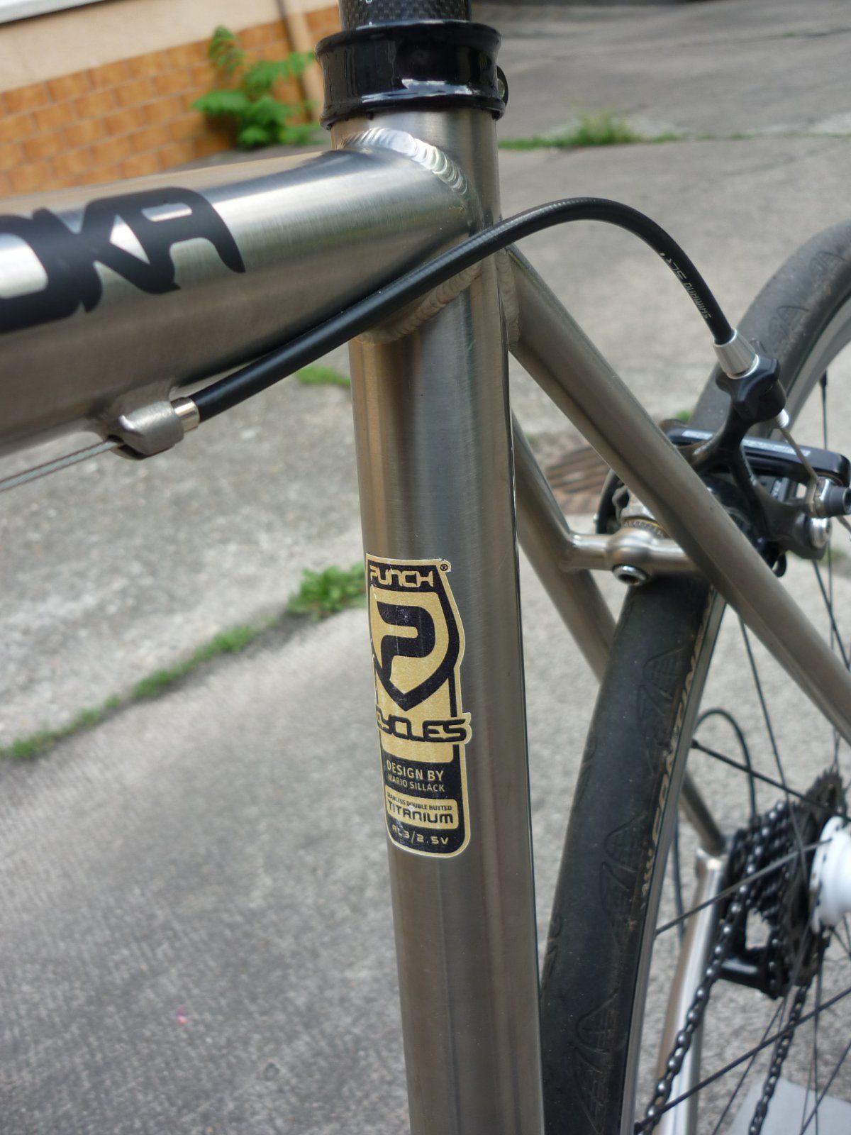

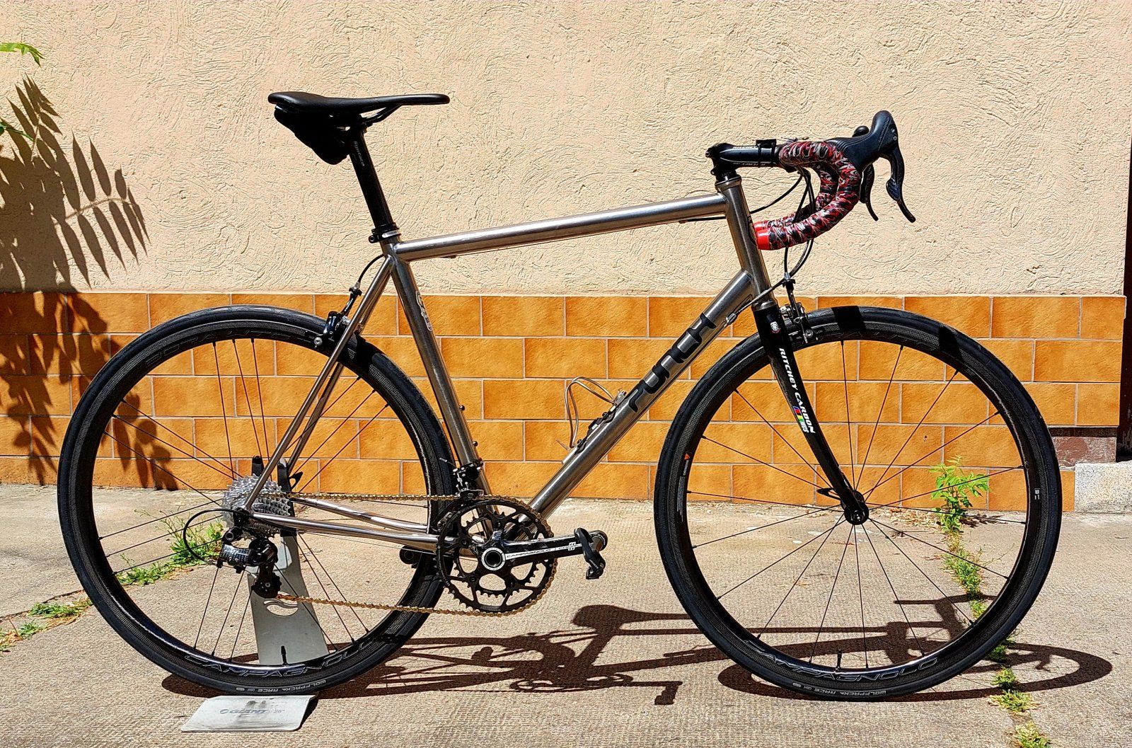

Vor 5 Jahren habe ich gebraucht meinen Titanrenner bei @eifeljeti gekauft und bin seither mehr als zufrieden. Es ist ein Punch Palooka, hat eine Endurancegeo und fährt sich einfach supergut. Habe noch die Felgenbremsversion und da gehen 26er Wolfpack noch durch. 28er passen nicht aber bei der Disc-Version sehe ich da keine Probleme, falls gewünscht. Anruf bei Herrn Sillack kann ich empfehlen. Sehr freundlich und gibt gerne Auskunft.
In Grösse 58 wiegt das Rad 8,4kg fahrfertig, so wie auf dem ersten Bild abgebildet.
