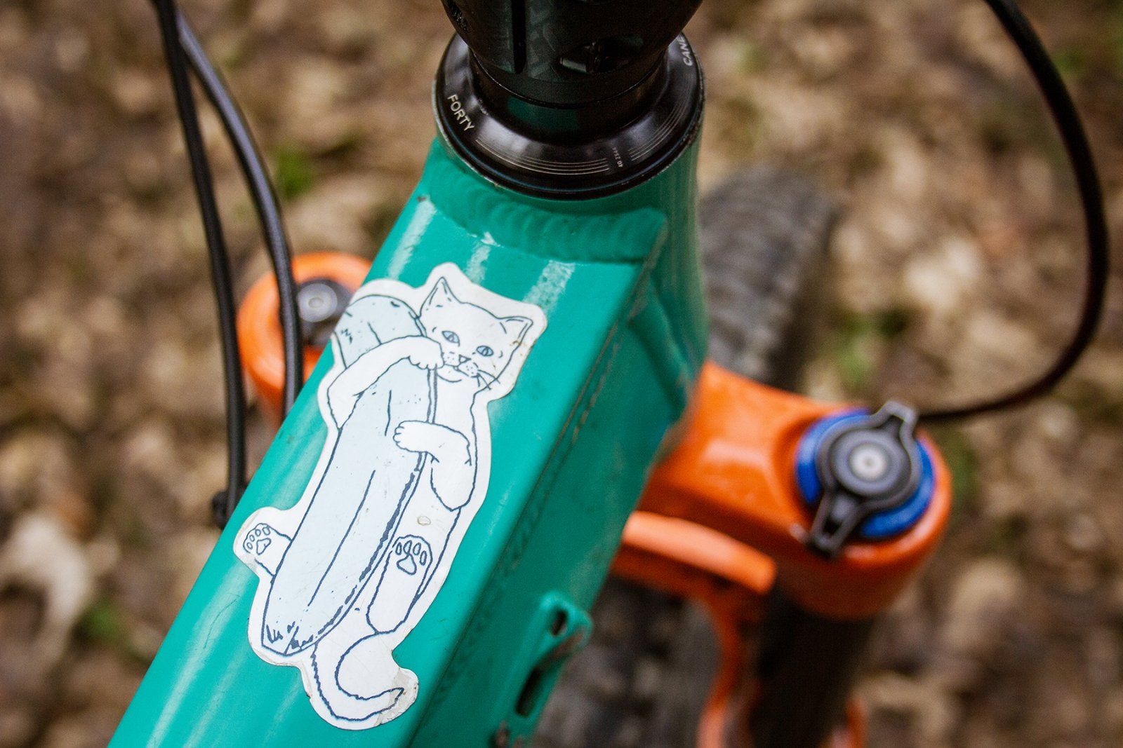

Decals sind lackiert, aber das hat ja NuriB schon geschrieben.

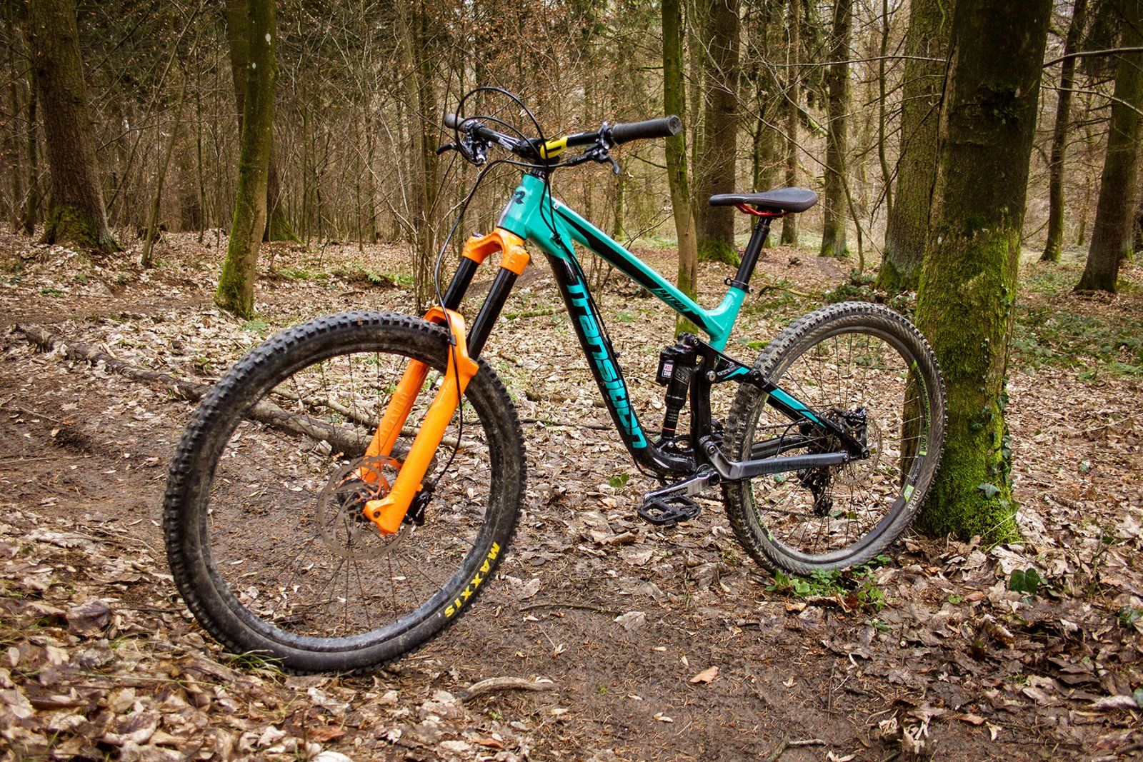

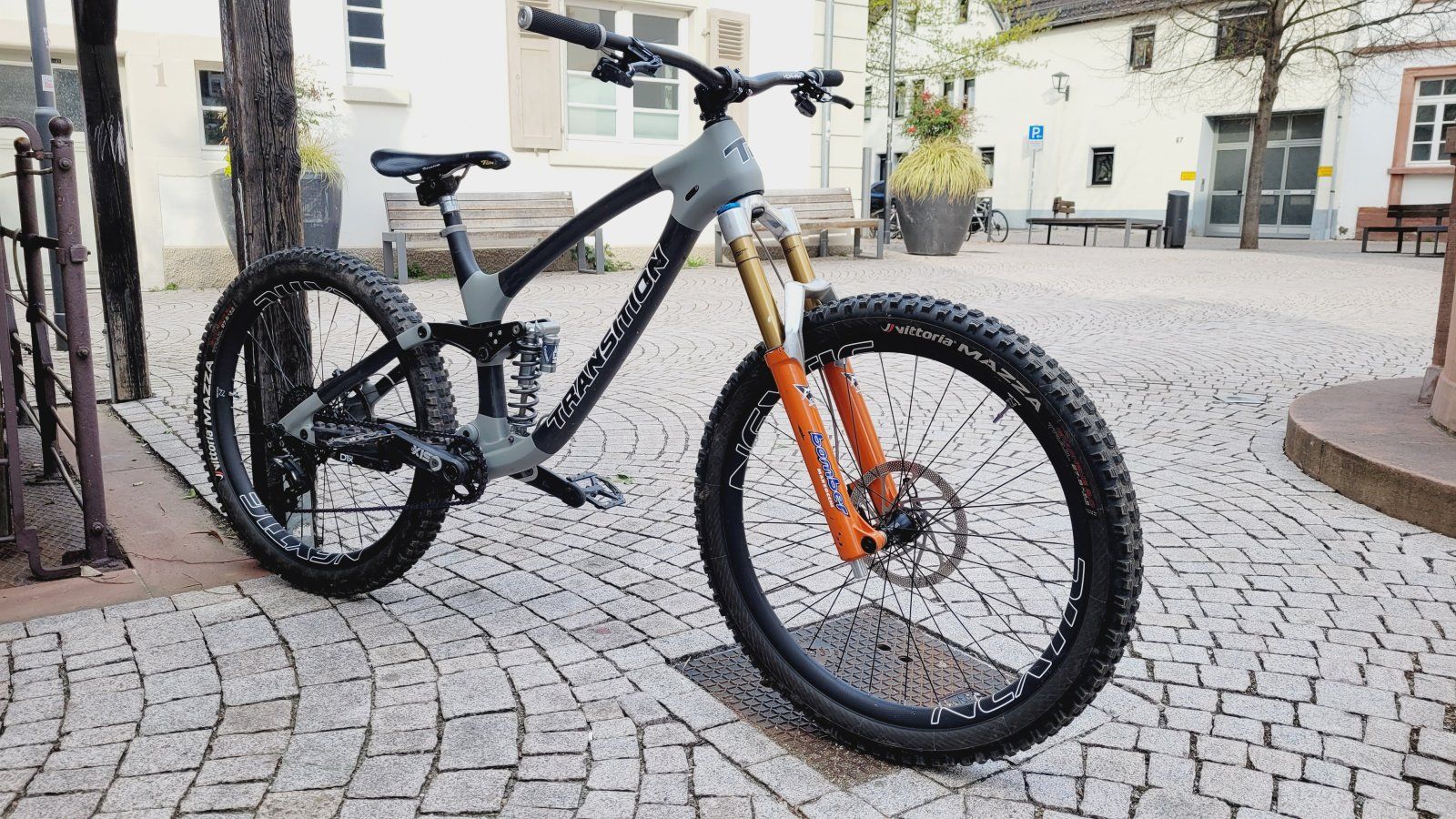

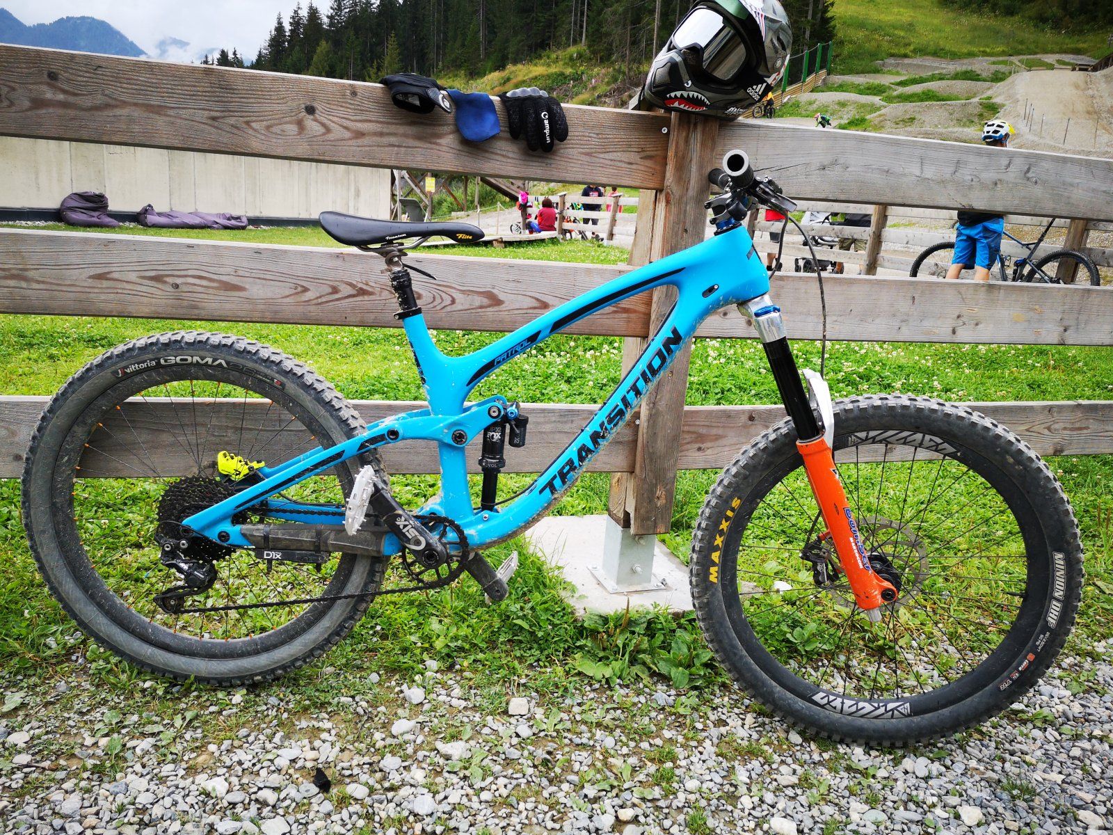

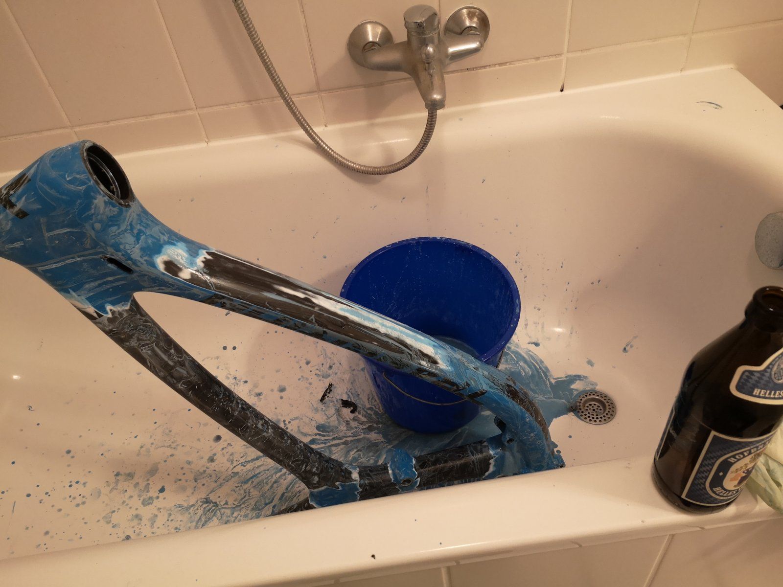

So, Update Patrol mit Krankengeschichte und Epikrise:
So sah das Ding mal aus, irgendwann 2020:
Das Rad war als Übergangslösung gedacht. Ich wollte eine moderne Geometrie, aber das gewünschte Atherton gab es noch nicht in der für mich passenden Ausführung. Also erst mal das Patrol. Wie der Fachmann erkennt, läuft es auf meinen alten 26er-Laufrädern. Die psychologische Krise begann, als klar wurde, dass die Leute von der Insel wohl doch nur noch Bikes mit Kutschrädern herstellen wollen. Da für mein reaktionäres Bikerhirn schon der Sprung auf 650B kaum zu schaffen war, musste ich mich vom Atherton-Wunsch verabschieden. Da kannste ja nur verrückt werden. Einziger Lichtblick, dass das Transition ein super Bike ist, auf dem ich mich sehr wohl fühle. Also lebt man mit der Kränkung so vor sich hin. Bis in diesem Winter die Depression zurückschlug und die dunkle Jahreszeit ihre grausame Macht ausgespielt hat. Zur Therapie wurde dann gegrübelt, geplant, geschliffen, gelackt , gesprayt, zerlegt, geputzt, an tragenden Teilen gebohrt und geschliffen, Geld ausgegeben, Geld verprasst, geflucht, gekotzt, gefriemelt, geschraubt, halt alles, was das Hobby so lebenswert macht...
Und nu isses fertig für die Saison. Ob die Rastlosigkeit in mir damit abnimmt, keine Ahnung. Ärgere mich immer noch, dass ich nicht das erste Robotbike gekauft habe. Aber egal, mein Transition hab ich auch lieb, und ich hoffe ,dass es mich auch noch lieb hat. Wenn nicht, ich könnte es ihm nicht verdenken.

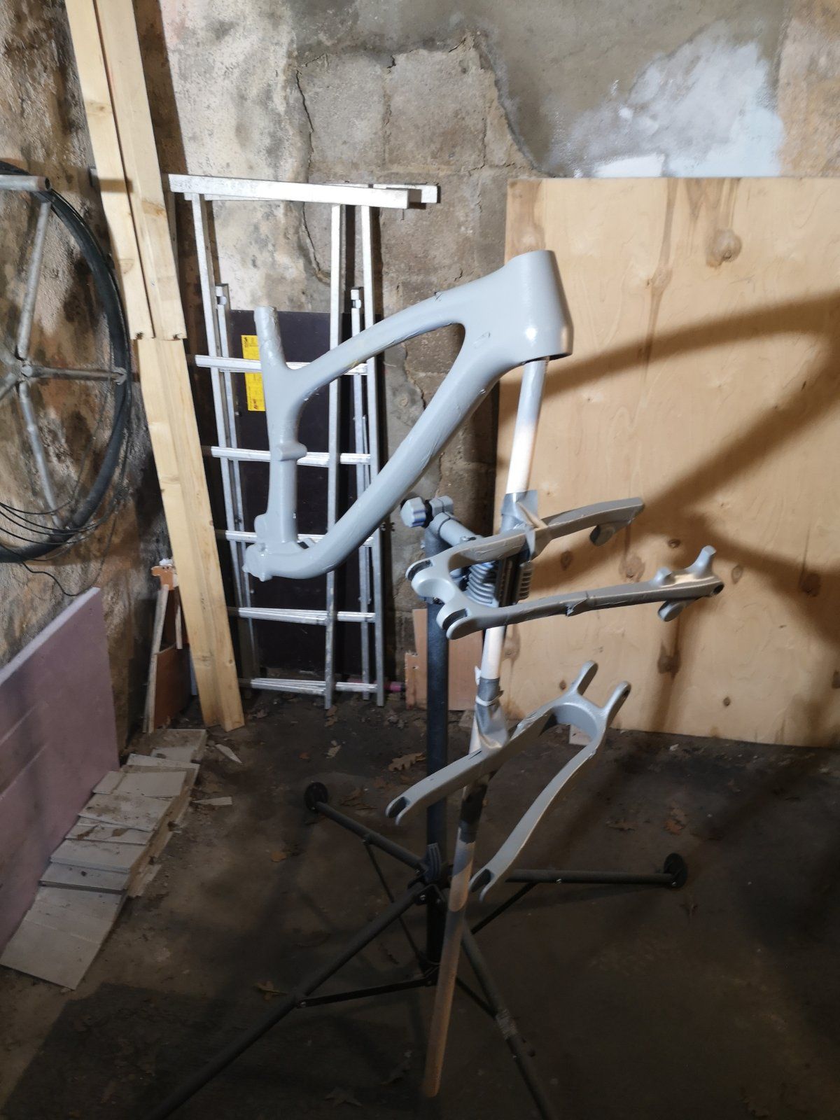

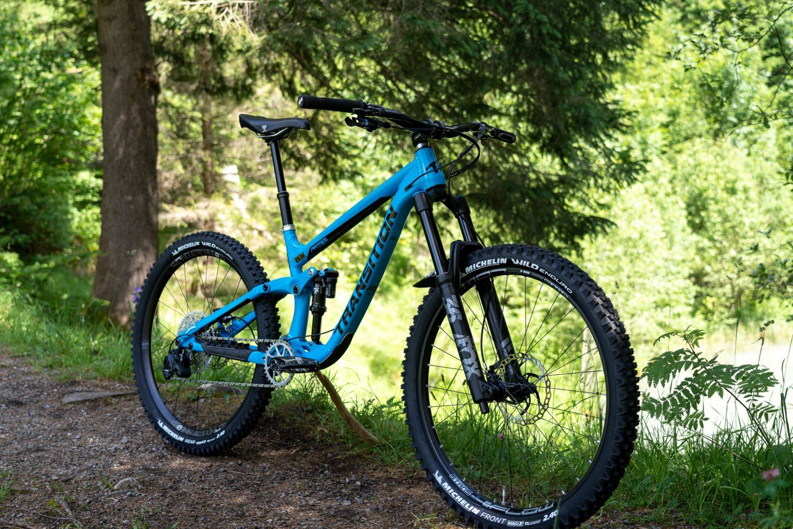

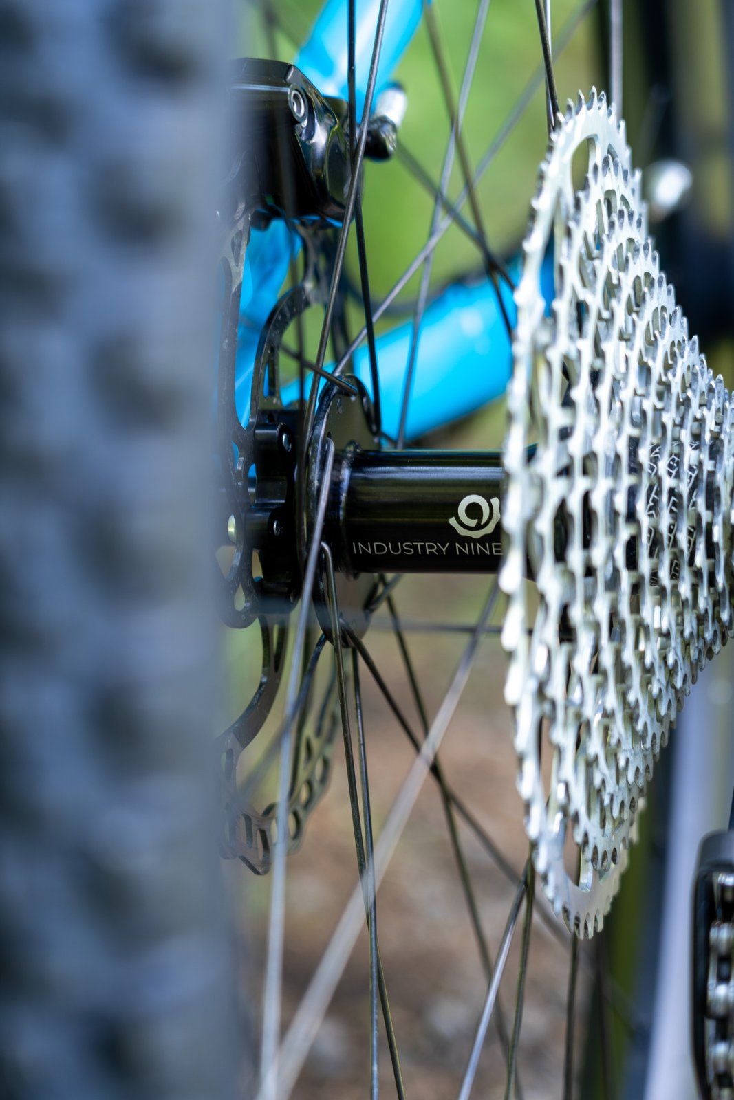

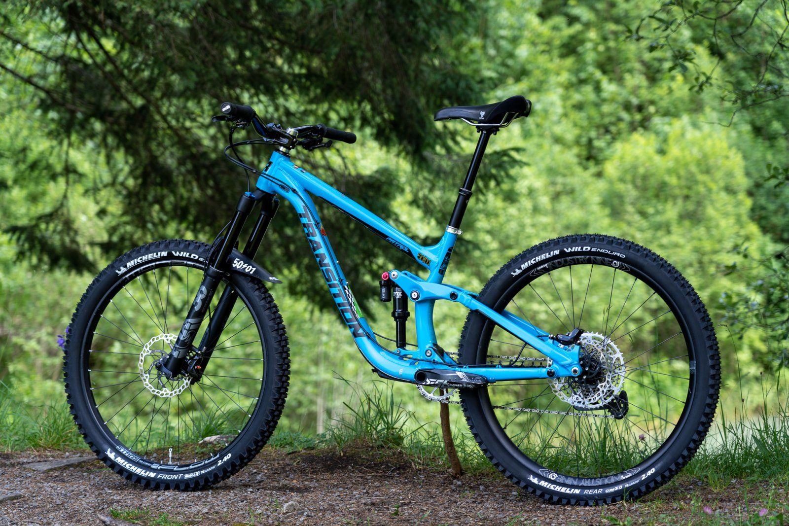

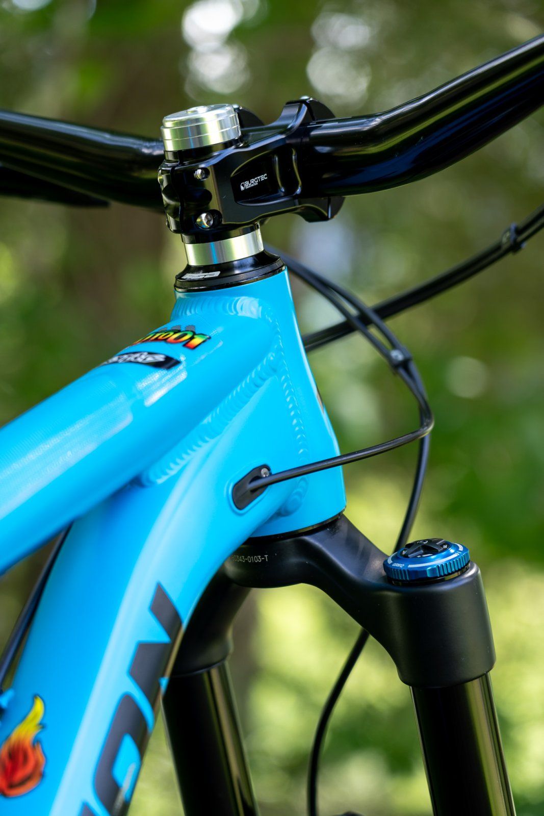

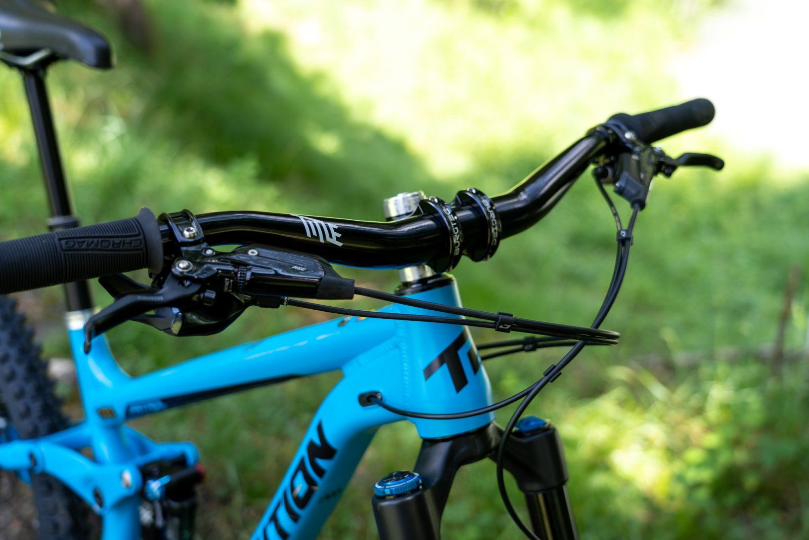

Sehr geiler Aufbau! Richtig geil! Vorallem wie sauber das Cockpit ist, wow!

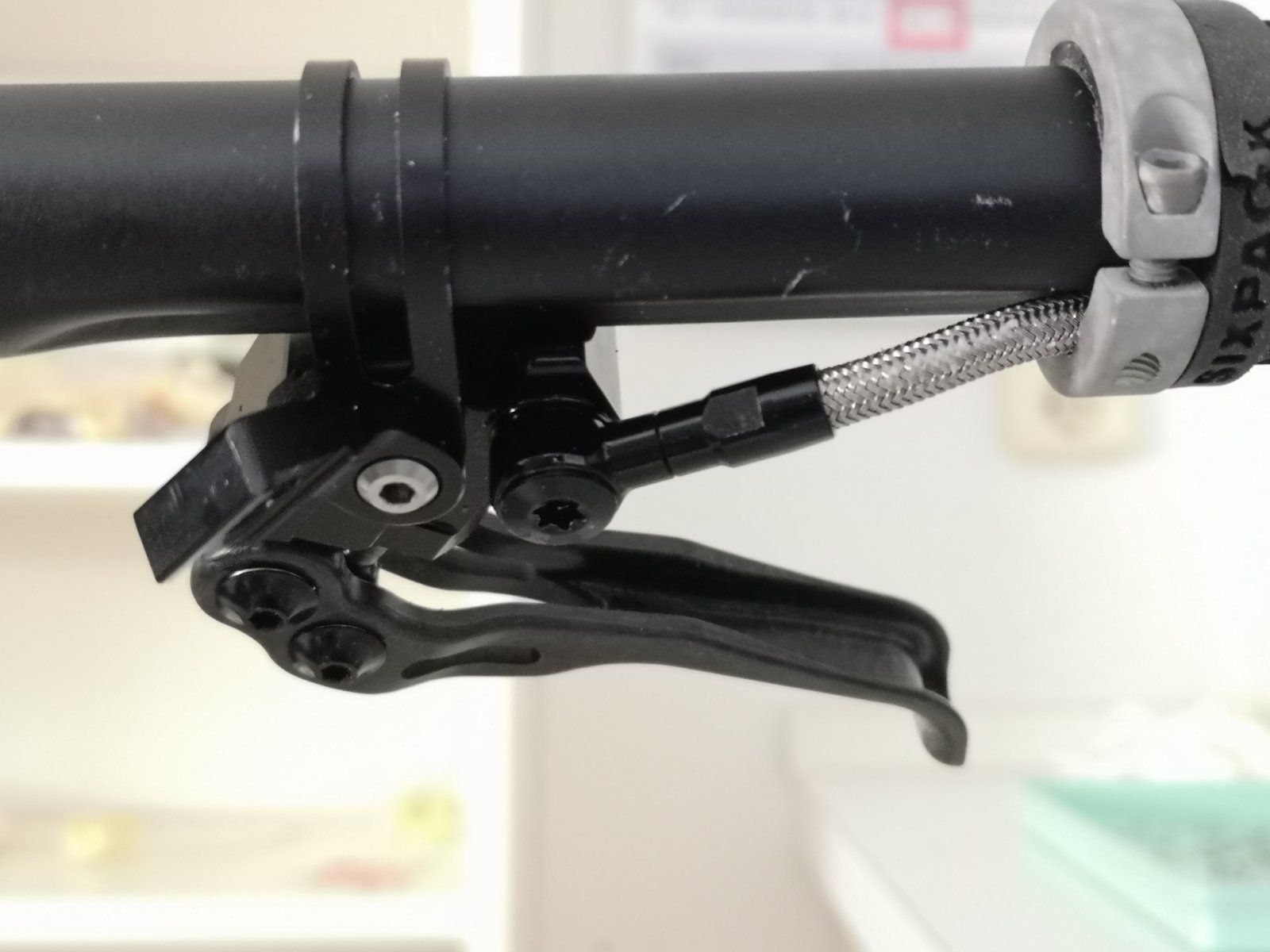

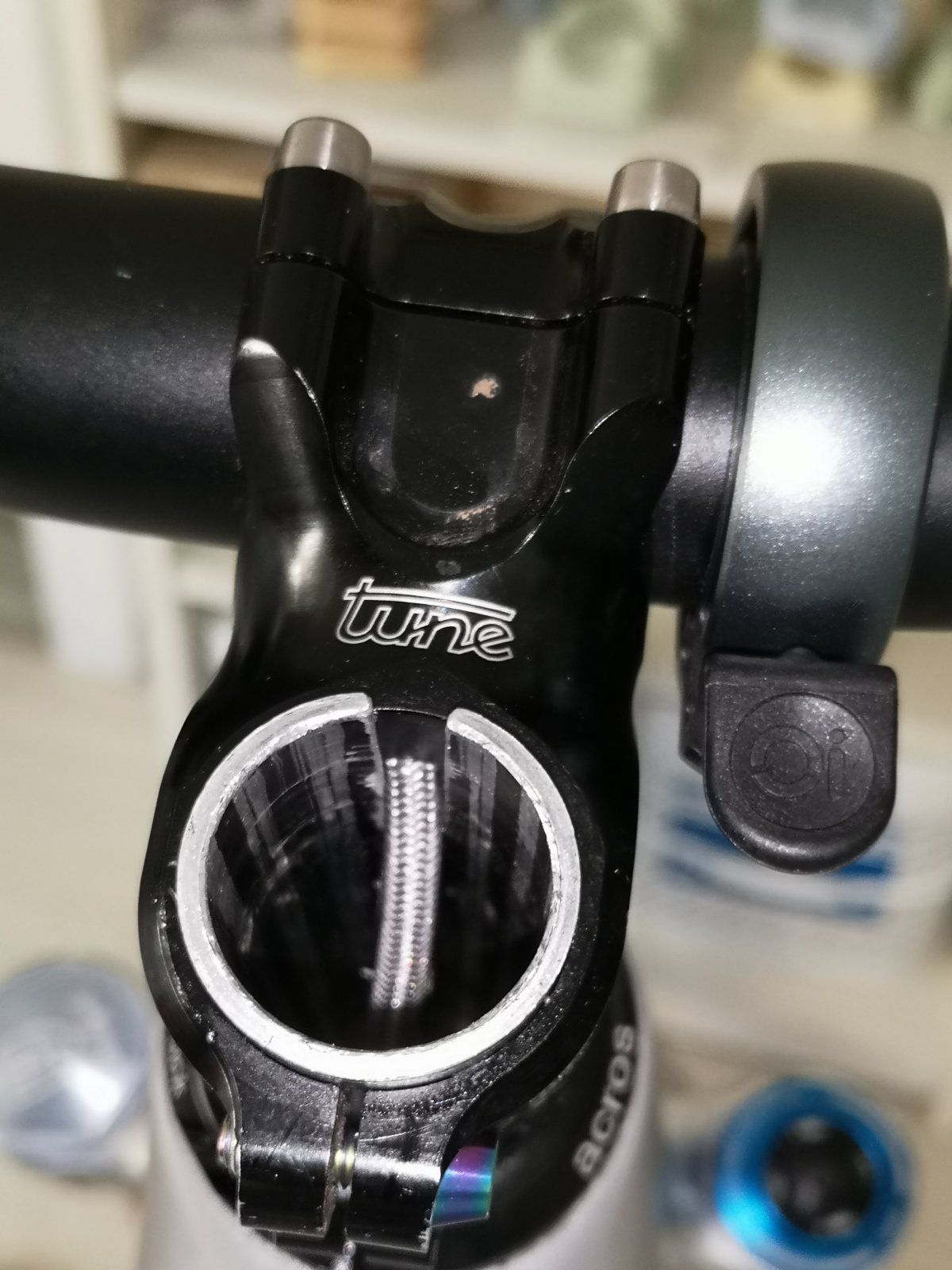

Hast du in den Lenker einfach Löcher für die Bremsleitungen gebohrt?
Danke für die Blumen. Bin auch ganz zufrieden mit dem Look. Aber Löcher in de Lenker zu bohren habe ich mich nicht getraut. Schon der Schnitt im Gabelschaft ist ja eher grenzwertig, auch wenn ich alles rundgemacht und entgratet habe. Der Lenker ist so eine Modell:
https://www.pro-bikegear.com/de/mtb/handlebars/koryak-riser-di2-handlebarDamit hab ich ein besseres Gefühl.
Die Leitungen müssen ja dann einen ganz schönen Knick im Lenkerinneren haben. Geht das mit den Stahlflexleitungen problemlos?
Zum Vorbau hin hast du dann aber trotzdem ein Loch in den Lenker bohren müssen oder?
Schaut auf alle Fälle richtig sauber aus 8-) Was mir nicht ganz eingehn will ist die HR Bremsleitung... Vom Lenker in der Mitte durch den Vorbau in den GAbelschaft, die VR Bremse dann unten raus... und wie verläuft die hintere in den Rahmen? Bitte um Aufklärung sonst kann ich heut nicht Schlafen :D
Edit: Oder man erkennts am Foto nicht weils gut fotografiert ist und die läuft auch aus dem Gabelschaft und wird an den äusseren Zugführungen geführt?
Das mit den Leitungen im Lenker ging eigentlich. Hatte einen Tip hier aus dem Forum, wonach die Hopeleitungen sehr biegsam wären. Und das stimmt. Damit war es kein Problem. Auf der anderen Seite musste ich aber Goodridge verbauen, und das tat beim Ziehen und Stauchen schon etwas weh. Aber zumindest funktionieren die Bremsen. Auch wenn das Entlüften am Rad ne Quälerei ist. Aber wer schön sein will...
Das Tolle am Lenker ist, dass er auch ne Bohrung mittig hat. Zusammen mit einem Vorbau, bei dem man die Frontplatte komplett lösen kann, passte das ganz wunderbar. Ist aber auch einer der wenigen, der das hat. Viele haben den Ausgang neben dem Vorbau, um dann in diesen neuen offenen Lagerschalen zu verschwinden.
Die HR-Leitung geht unten aus der Gabel raus und dann, wie richtig vermutet, in den Rahmen.
Da hat es dann kurz so einen Fiat-Multipla-Vibe. Aber der beste Kompromiss.

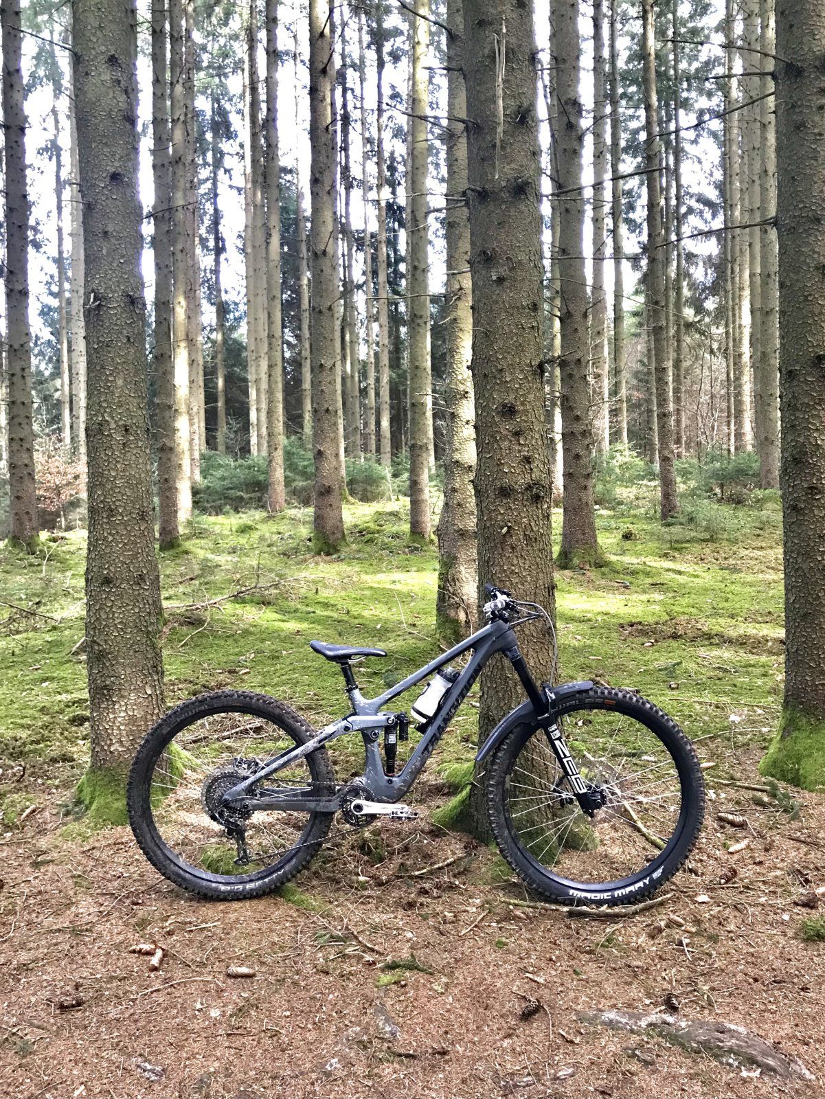

Hab bei meinem Patrol Carbon Bj 2020 den Antrieb getauscht, Schalterk, Kassette, Kette und Kettenblatt. Jetzt ist mir aufgefallen das die Kette im ersten Gang ziemlich schräg läuft. Ist das bei euch auch so? Schaten tuts eigentlich einwandfrei aber aufm vorderen Kettenblatt läufts doch ziemlich hakelig. Kette ist eine KMC.
Sieht bei mir etwas besser aus. Hab ne komplette SRAM Gruppe grade mit 50er Kasette, demnächst kommt aber ne 52er drann.

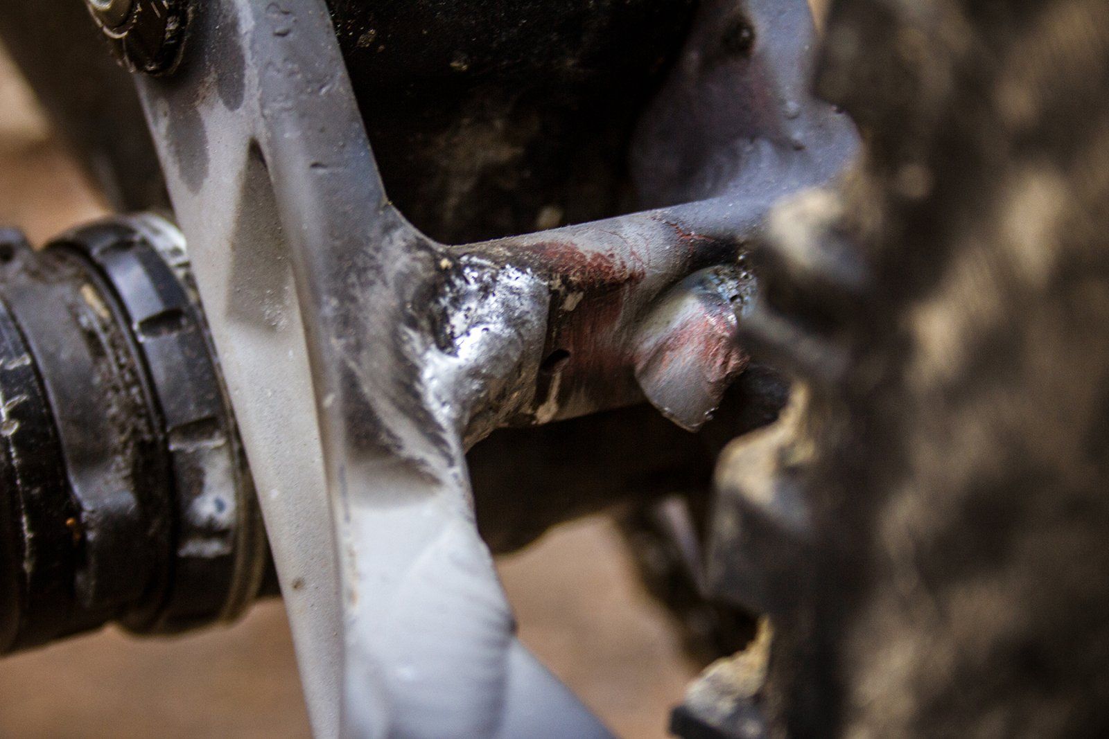

Am Wochenende leider schon wieder gerissen :(
Falls wer eine Kettenstrebe hat, die in ein 2017 Patrol passt jederzeit gerne melden 🥰
Hätte schon was auf Ebay gefunden, aber da bekomm ich leider keine Rückmeldung :(
