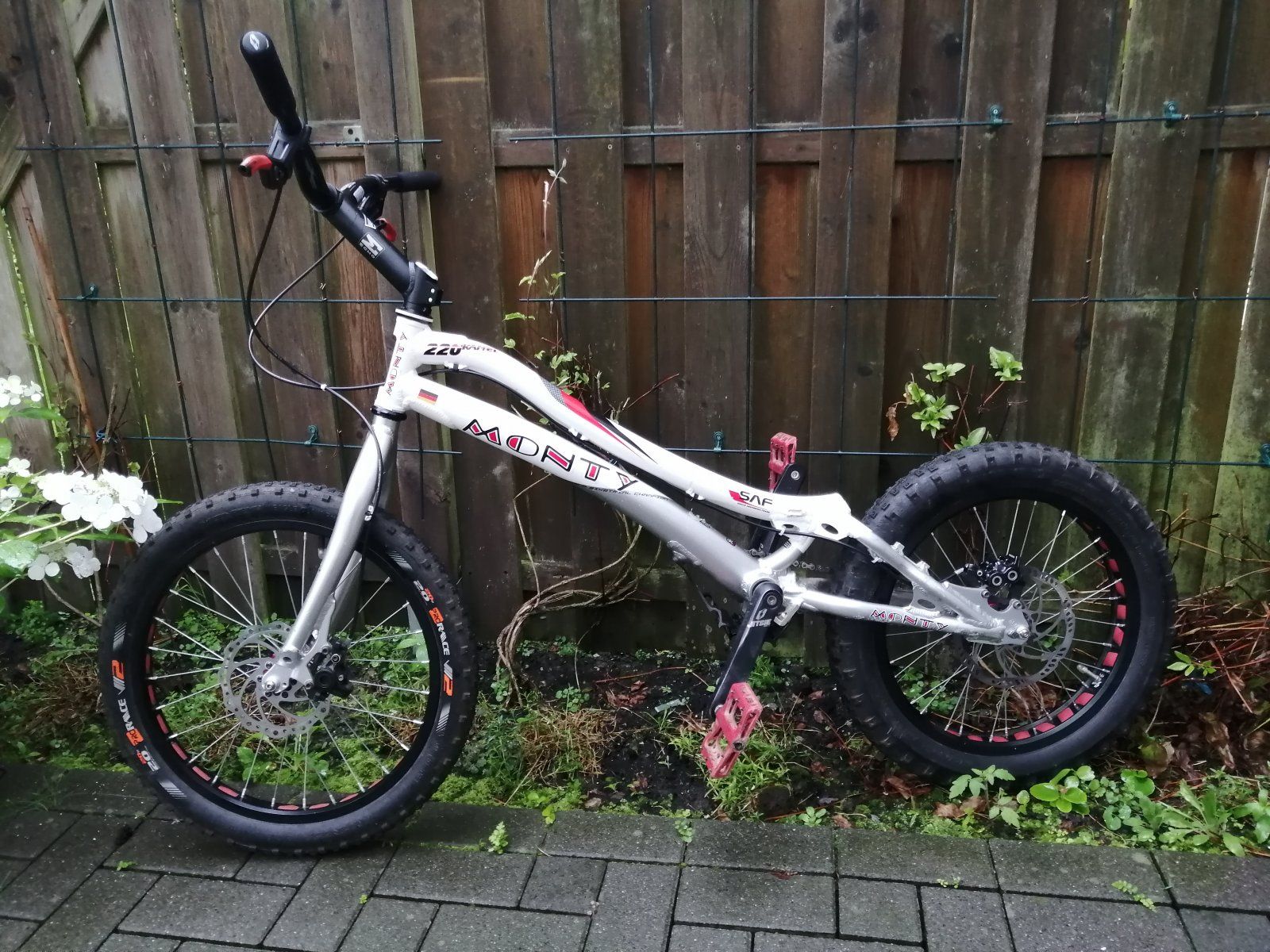

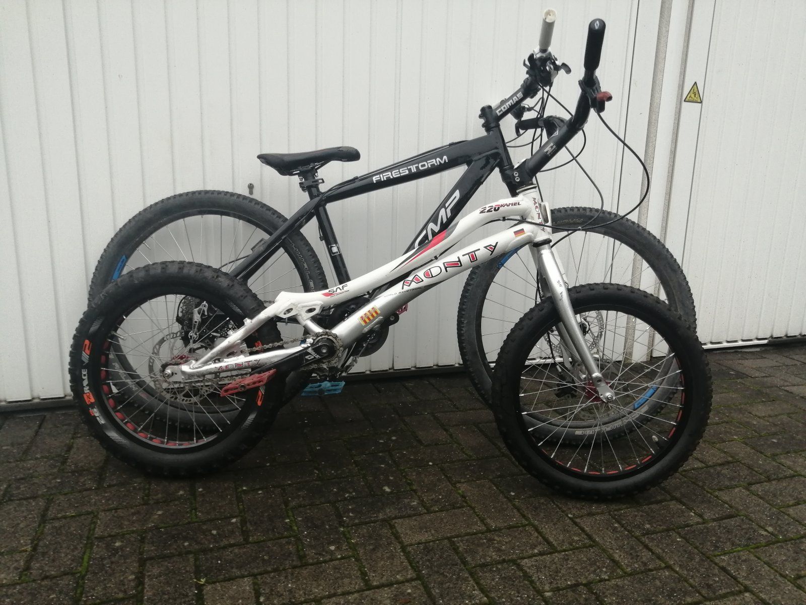

Um den Lernprozess etwas zu beschleunigen, hab ich mir ein gebrauchtes 20" Trial gekauft.
Rein zum vertiefen der Bascs ist das wirklich empfehlenswert. Das Handling auf dem Hinterrad erfordert deutlich weniger Kraftaufwand. Durch das geringe Gewicht sind auch moves wie bunny hops auf Hindernisse einfacher.
Einziger Nachteil ist der eingeschränkte Bewegungsradius. Mit 18-11 wird ein Kilometer schon ganz schön lang.
