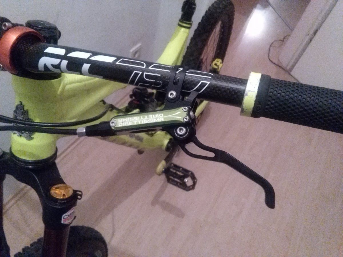

Hier mal ein Bild:
Sollte nah am Griff montierbar sein. Leerweg ähnlich zum Originalhebel. Druckpunkt vergleichbar mit Saint. Ich finde ihn gut definiert, aber nicht bombenhart. Persönlich war da meine Formula RO immer am härtesten, was den Druckpunkt angeht. Performance kann ich nix zu sagen, hab das Gelöt grade erst zusammengebraten. War etwas am Verzweifeln beim Entlüften. Hatte immer das Gefühl, dass ich den Hebel komplett bis zum Griff durchziehen konnte. Hab alles nach der Trickstuffanleitung durchgeführt. Hab dann probehalber den rechten Geber montiert, wieder entlüftet, und dann ging es irgendwie. Wieder linker Geber montiert, und plötzlich auch hier alles chico. Kein Plan, woran es lag. Bin wahrscheinlich mittlerweile zu blöd zum Schrauben. Wenn ich das Ding eingefahren habe, sag ich nochmal Bescheid.
