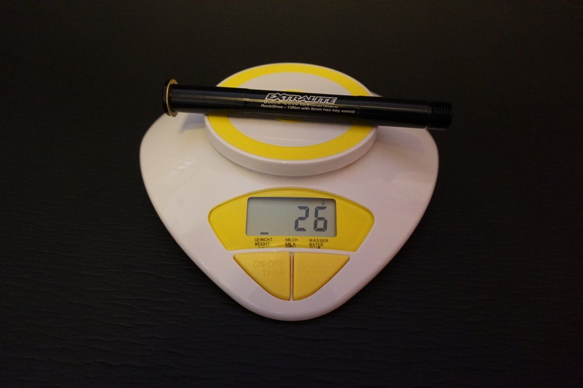

BTT mit Update 4
Gibt ein paar Änderungen, die ordentlich das Gewicht drücken:
Hinten werde ich wieder auf Schwalbe Rock Razor SnakeSkin Pacestar gehen. Bin ich vorher schon gefahren und war sehr zufrieden. Hab dann noch ein paar Titanschrauben bestellt und einen Fehler bei der Pike gefunden (hatte die Steckachse doppelt drin). Akutelles Zielgewicht liegt bei 11,44 kg ohne Pedale bzw. 11,93 kg mit Pedalen. Da wollte ich hin :D
Rock Shox Pike RCT3 SoloAir
Gewicht (ungekürzt und mit Maxle Lite): 1.888 g
Gewicht (gekürzt auf 17 cm mit Extralite-Achse): 1.795 g / -93 g
Gewicht ohne Achse: 1.769 g
Extralite Steckachse 15 x 100 mm
Gewicht RS Maxle Lite: 75 g
Gewicht Extralite: 26 g / -49 g
Ashima Bremsadapter PM vorne
Original Magura Adapter: 46 g
Ashima Adapter: 31 g / -15 g
Bremsscheibenschrauben Notubes Titan:
Stahlschrauben: 25 g
Titanschrauben Notubes: 13 g / -12 g
Aktueller Stand:

die Ashima Adapter hatte ich auch schon im Auge aber dann verworfen weil ich weniger gute Bewertungen gelesen hatte
(sehr fuddelige Einstellungssache und arg "flimsy" laut einem englischen Test).
Wollte da nichts riskieren.
Berichte mal wie die sich machen wenn du die angebaut hast.

Ja, bin auch mal gespannt. Machen schon einen guten Eindruck, aber wenn das "Gefühl" nicht passt fliegen die wieder runter.
achso okay. dachte schon du spürst eine vibration des adapters bis hoch in den bremshebel oder so ;)
ashima is j abekannt für seine fragile bauweise. meine scheiben von denen haben bisher immer gehalten
Der Adapter wirkt etwas fragil. Wenn ich da ein schlechtes Gefühl habe was Haltbarkeit und Stabilität betrifft, dann kommt der Originale wieder dran. Da riskiere ich nichts. Das habe ich gemeint.
Den hab ich auch zu hause, der passt nicht. Der bremssattel stößt an dem halter an und die schrauben laufen schräg durch den sattel, da der halter angeschrägt ist an der anlagefläche für den sattel.
Vieleicht klappt es ja bei dir, bei mir gehts nicht :-(
Deine gabel ist ja echt leicht, meine wiegt 1802g. Sind bei dir token in der gabel ?
Ich hab jetzt mal meine liste mit deiner verglichen, das meiste gewicht sparst du im vergleich zu mir an den laufrädern ca 100g und der kassette 167g und an der Kassette der rest verteilt sich auf schaltwerk, gabel( warum auch immer), steckachse vorne sowie die reifen. macht ca 470g was dein bike leichter wird :)
Werd den Adapter mal testen, kann's noch nicht sagen.
Gabel hat keine Token drin und der Schaft ist kürzer als normal, weil ich ohne Spacer fahre. Dürfte schon passen vom Gewicht. Hab's auch mit der Datenbank verglichen.
Laufräder sind ja noch ein Fragezeichen, vielleicht kann ich sie aber schon am Wochenende wiegen :)
Gut dann sind wohl in meiner gabel Tokens verbaut, hab ich ja gebraucht gekauf.Memo an mich, nachschauen :)
Das mit deiner gabel wird aber recht kurz, mein schaft ist 15mm länger und ich fahre 10mm spacer. Gut dein steuerroh ist auch um 5 mm kürzer, sollte sich in der tat ausgehen :)
Da bin ich auch mal gespannt was deine laufräder wiegen :D

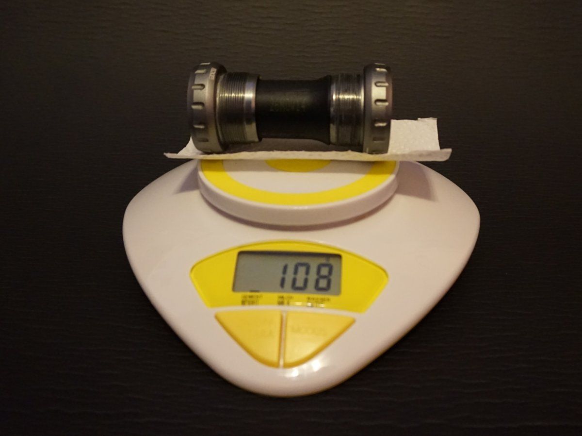

Update 5
Wieder bisschen mehr Gewissheit... Reifen und Innenlager leichter als die Herstellerangabe ;)
Aktuell geht´s immer noch gegen 11,4 kg ohne Pedale und 11,9 kg mit Pedalen.
Hinterreifen Schwalbe Rock Razor SnakeSkin PaceStar 27.5x2.35:
Herstellerangabe: 695 g
Gewogen: 683 g / -12 g
Innenlager Sram GXP Team:
Herstellerangabe: 110 g
Gewogen: 108 g / -2 g

Mein letzter Rock Razor war auch leichter als die Herstellerangabe, bis er Zahnausfall hatte und mir die Waade mit Milch vollgesaut hat ;):D
Kleiner 12 kg kommt ja langsam in greifbare Nähe :daumen:
