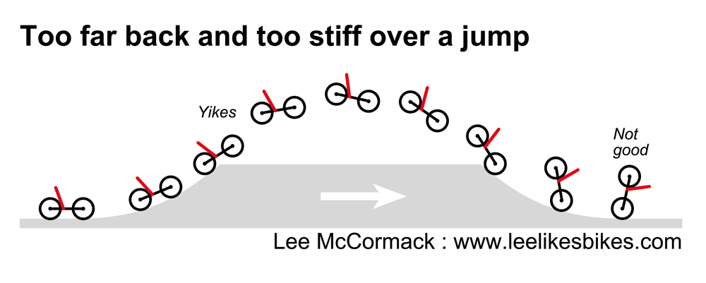

also ich sehe ein klein wenig diese Problematik, wenn auch nicht extrem:
http://www.leelikesbikes.com/stop-the-injury-cycle.html
zusätzlich fällt mir bei der table line, wo seitlich gefilmt wird, der Fahrer sehr passivzusätzlich noch die Beine leicht anhockt und die Arme streckt. das gibt eine leichte Vorwärtsrotation, die bei größeren Sprüngen sehr unangenehm werden kann.

Genau an den Link musste ich auch sofort denken!
Ich bin kein Physik Ass, aber meine Angst ist eben, dass wenn ich weiter vorne stehe, ich das Vorderrad über die Kante drücke und somit die Rotation noch beschleunige. Also genau wie es auf dem Bild ist, nur dass ich weiter vorne bin mit dem Gewicht.
Hmmm, bin kein Sprungass, aber mir wurde es so vermittelt:
Wenn du wirklich springen willst (und nicht nur den Sprung schlucken), dann bist du vor dem Sprung "geduckt", gebeugt, in Angriffsposition. Du bringst den Druck in die Steigung vom Sprung. An der Kante, nicht das Vorderrad "über die Kante drücken", wie du es nennst. Denn auch das ist ein Grund, dass das VR nach unten fällt, genauso wie wenn du dich zurücklehnst.
Den Druck in die Transition nicht dadurch reduzieren, dass du dich nach hinten lehnst. Sondern indem du dich nach vorne-oben streckst. (Das widerspricht teils dem 2. Video, ich weiß).
Das Fahrrad folgt dir in der Luft dann schon (Leichte Masse folgt schwerer Masse). Erst in der Luft drückst du dann das Vorderrad, in die Landung. Aber nicht am Absprung.
