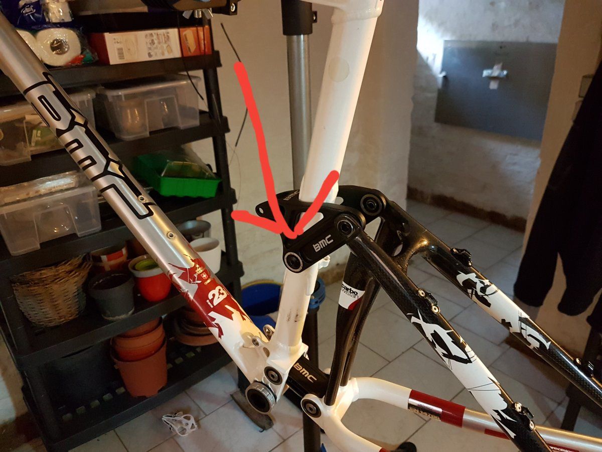

Hallo BMC'ler ich habe ein riesen Problem. Ich möchte bei meinen Trailfox die Lager wechseln und bekomme aber nicht mal die Schrauben raus. Um welche es sich im speziellen handelt seht ihr auf dem Foto. Die Schrauben sind gelöst, lassen sich aber nicht entfernen. Falls das jemand Schnall gemacht hat wäre ich dankbar für jeden Ti
p.
Ein Händler hatte mir mal gesagt, das wären nur verschraubte Abdeckscheiben für die Lager. Und sehr empfindliche Hohlschrauben wären das noch dazu. Da stünde zwar 5 Nm drauf, man sollte die aber mit hoechstens 2 Nm und mit Schraubenkleber versehen.
Wenn Du die nicht runterbekommst, dann könnte das vielleicht am Schraubenkleber liegen, der Scheiben möglicherweise gleich mitverklebt hatte.
Um sicherzugehen würde ich mal bei einem BMC-Händler anrufen, der damit vielleicht schon Schraubererfahrung gesammelt hat.
Vielen Dank für die Antwort. Ich habe das Problem mittlerweile gelöst. Was die Empfindluckkeit der Schrauben angeht so kann ich das leider nur bestätigen. Mir ist bei einer der oberen der Kopf abgerissen. Nun kann mir mein BMC Händler nur ein Set bestehend aus Schrauben und Lagern besorgen und das nicht mal für mein Modell sondern den Nachfolger. Der Spaß soll 120€ kosten. Wenn man die Lager einzeln von Enduro Bearings bezieht kommt Mann gerade mal auf 35€. Also teurer Spaß für ein paar Schrauben die man so nicht einfach bekommt weil Feingewinde umd besondere Abmaße. Also seid schön vorsichtig bei der Wartung.
